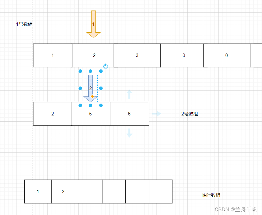

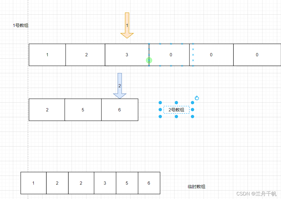

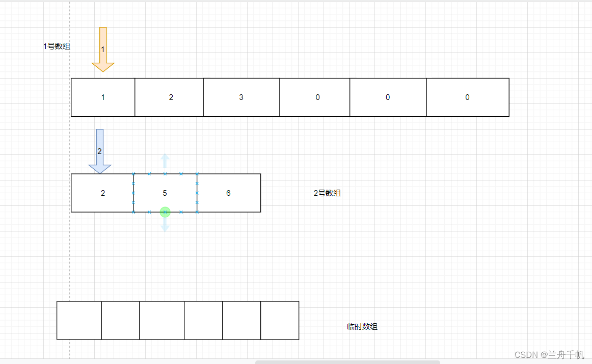

于是我们提出一种新的办法。如下,我们定义两个索引,其实你可以认为它是移动的指针,数组1,2分别是给出的nums1,nums2,然后我们定义一个临时数组。临时数组的大小等于num1

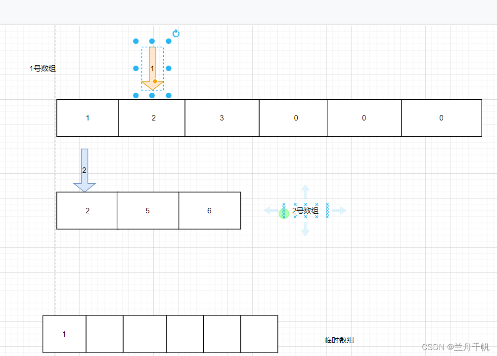

那么这样准备后怎么做呢?首先一号数组和二号数组两个指针指向的初始话都是数组头部。比较开始,如果一号指针指向数组的表头索引处的元素的值大于第二个的头部,那么我们将数组二头部的元素给到临时数组头部。否则就给数组一的,相等的话给哪个数组都可以。

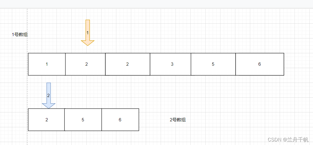

给定后对应数组的指向指针后移,如下。相等的时候我们给定哪个都可以
你看这样就是一个排序的结果,最后我们将临时数组的元素值再重新赋值给num1.因为题目要求给到num1。

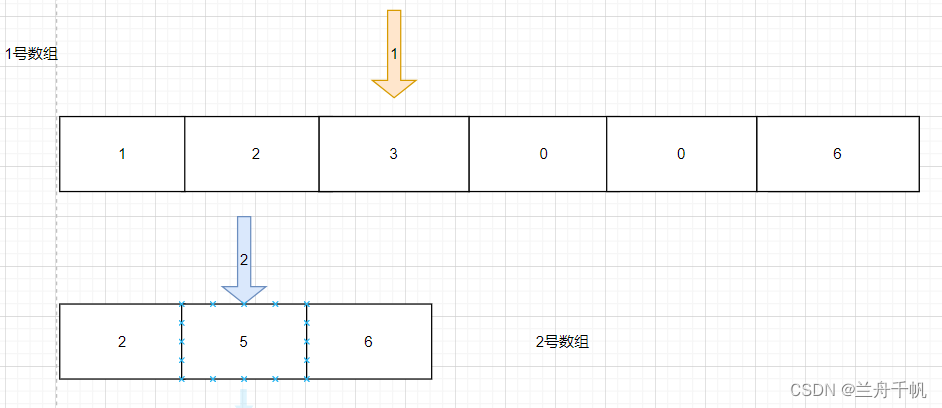

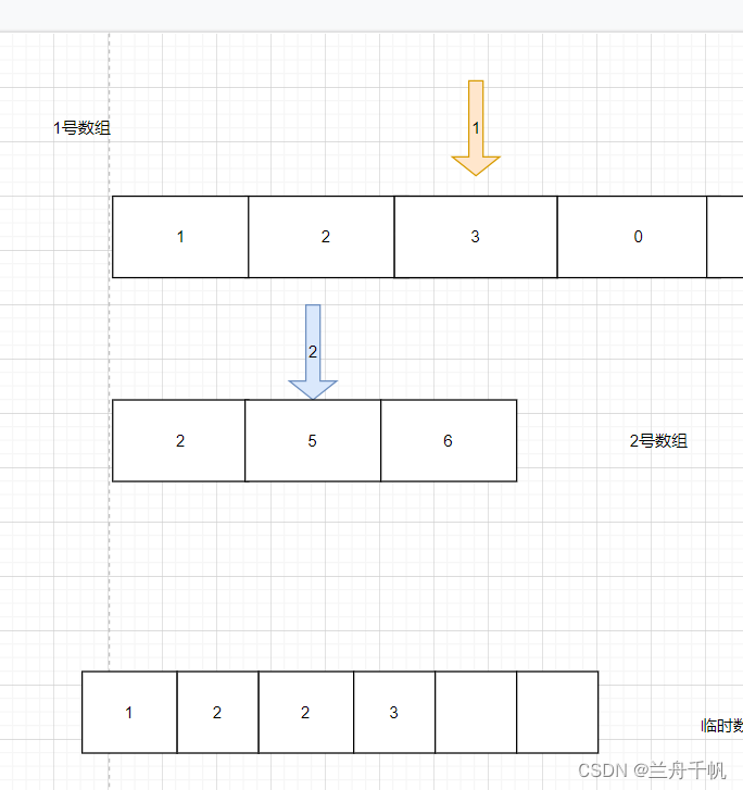

到了这一步的时候,我们的3也给了临时数组,这个时候后面的元素不是有效的了,所以我们就直接将num2剩余的元素给到临时数组

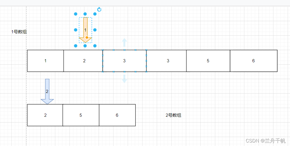

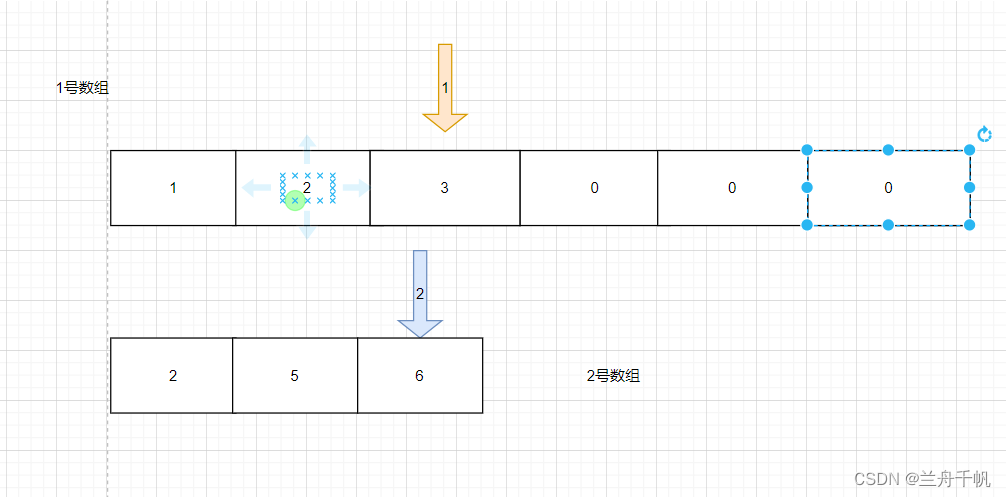

还有一种就是我们可以不用去做一个临时数组,因为num1的数组后面本来据预留出来了空间。比较的时候我们可以逆序去比较,也就是从两者的醉胡一个元素开始移动比较,元素大的放在num1后面,依次从后往前添加。
初始两者的指针都再尾部。然后开始比较。
然后按照这样的方法下去
到这里呢,如果nums1的元素较大的话,我们会让它后移。

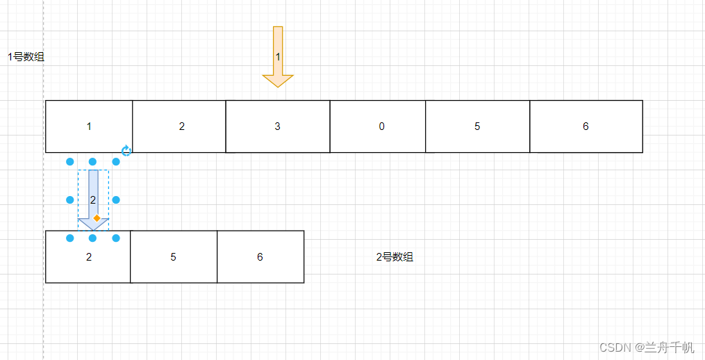

然后小的会取代原来位置的元素,其实这样比划一番后,你会发现结束条件局势num2那里我们用的指针指向头部后,比较完后然后返回循环的时候,判断指针下一次移动是不是索引小于1,小于1就break;结束掉。
当然如果nums1的元素很多比较大的话,很可能就是它先遍历完,那么这样的话,我们就之直接将我们nums2的元素们依次给到nums11前面。这样也就是排好序了。
