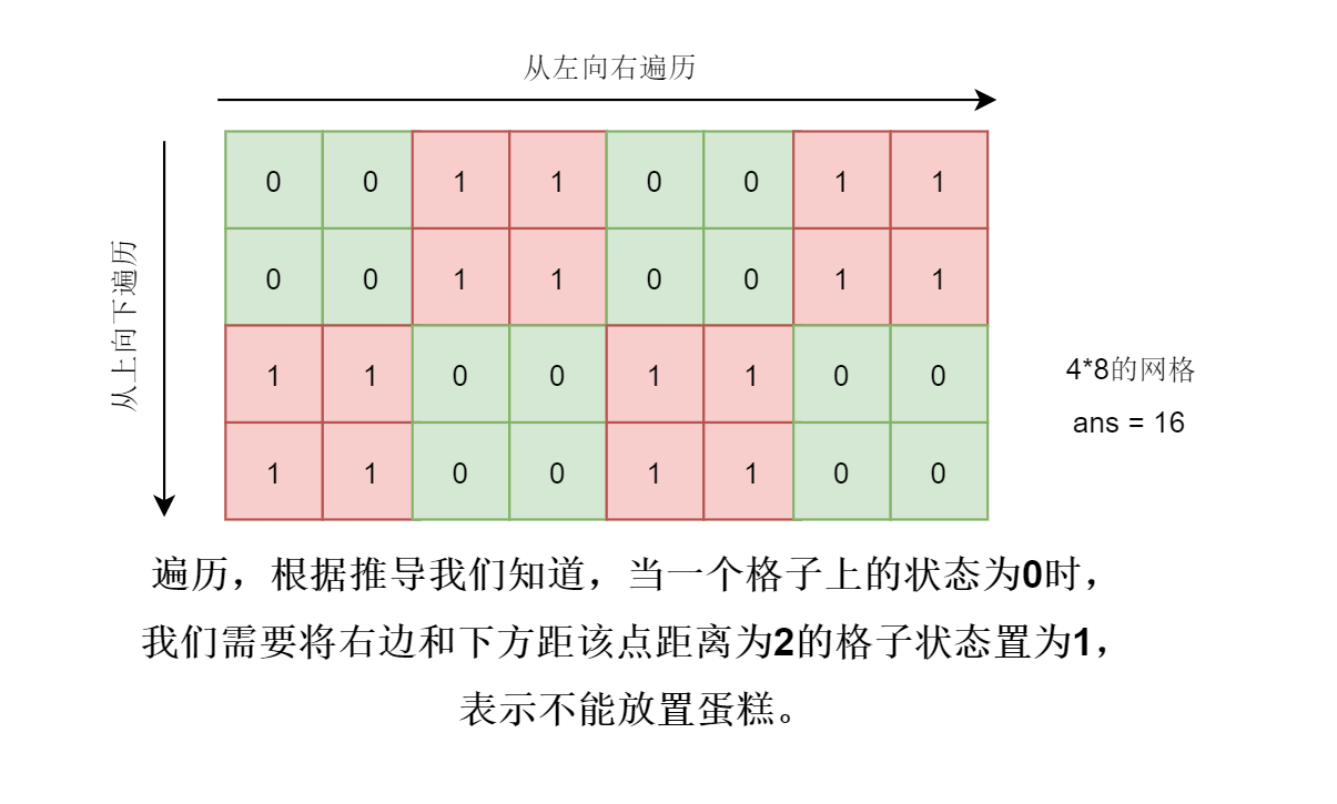

💡解题思路
基本思路: 数学推理
解题思路: 这道题从题面上看,感觉是网易的一道笔试题,不管那么多了,我们来进行分析,任意两块蛋糕的距离不能等于2,根据题目所给的距离计算公式我们可以得到以下等式:
 由于题目给定的坐标不会是小数,因此如果上述式子成立,那么
     与
    一定也是整数,那这就好办了,我们先把结果
    拆分:
 也就这几种情况而已,我们再来分析分析,容易知道
     与
    为整数,因此
     与
    一定是某一个整数的平方,所以前三种情况是不可能的,因此只剩下:
 即
     不为
    或
     不为
    或
    ,即
    或者
    ,当满足此条件时对应的网格才可以放蛋糕。
我们可以来定义一个大小为h*w的二维数组来表示对应位置能不能放置蛋糕,如果能,对应位置置为0,否则置为1,首先,创建一个二维数组,并将所有的元素都置为0,表示能放置蛋糕,我们以从左到右,从上到下的顺序遍历该二维数组,如果遍历结果的值为0,计数器加1,并将下方向(i+2, j)与右方向(i, j+2)位置置为1,因为我们就是以向右与向下方向遍历的,所以修改右边与下边的网格结果即可,当然你想把四周的网格都改掉也可以,但是没有必要。

🌱总结
本题属于数学推理题,推导出不能放蛋糕的坐标关系时,我们可以先建立一个W*H二维数组,设状态0表示能放蛋糕,初始时所有网格都标记为可以放蛋糕,然后我们遍历数组,按照不能放蛋糕的坐标条件来将不满足放蛋糕的位置标记为1,最后我们在遍历过程中实时计算可以放蛋糕的格数即可。
