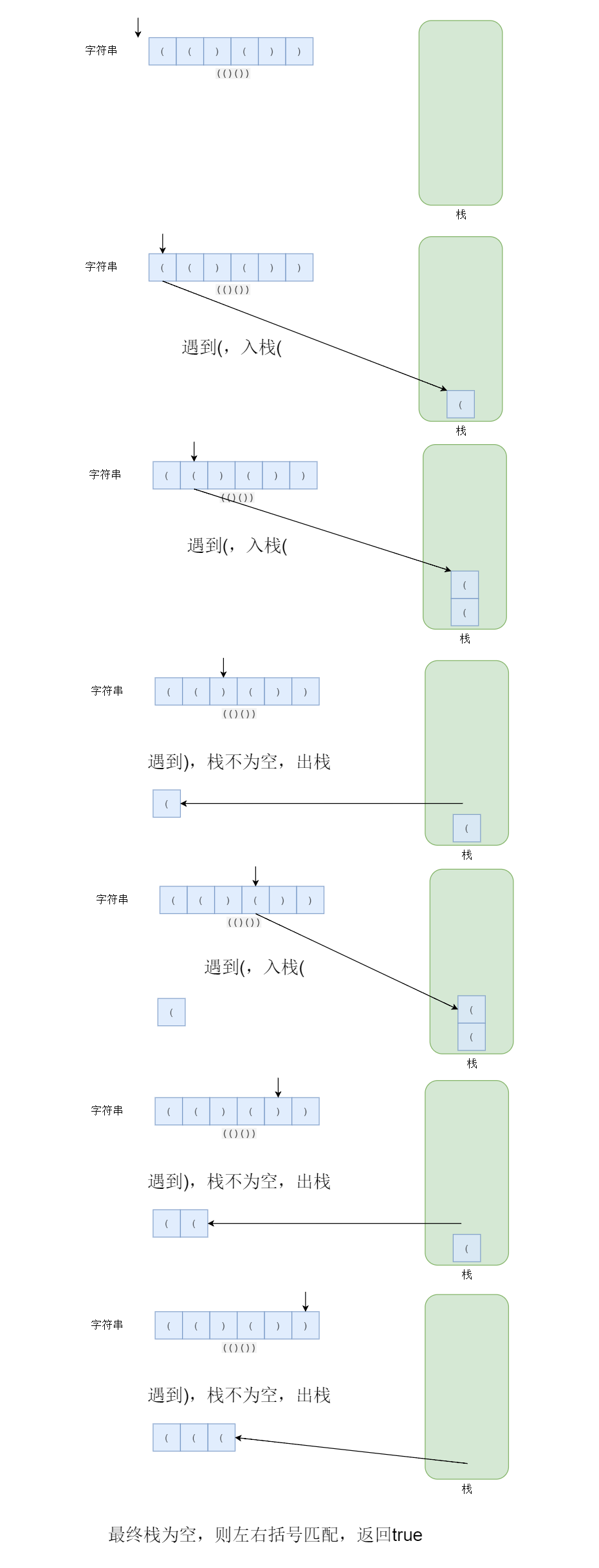

💡解题思路
基本思路: 栈的运用
解题思路:
我们可以使用一个栈来模拟左右括号的匹配情况,遍历字符串,遇到(就将(入栈,遇到)就出栈,如果此时栈为空,说明左括号少了,直接返回false,还有一种情况就是遇到其他字符了,由于只能含有括号,直接返回false
等待字符串中的字符都遍历完成了,如果栈为空,表示该字符串括号是匹配的,否则括号是不匹配的。
以栗子(()())为例,进行分析:
