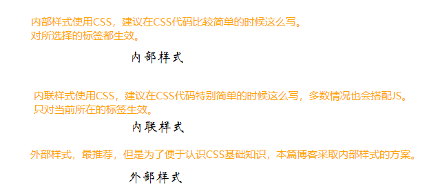

内部样式
    <!-- 内部样式 -->
    <style>
        div{
            color: orange;
    </style>
    <div>
        内部样式使用CSS,建议在CSS代码比较简单的时候这么写。
    </div>
内联样式
    <!-- 内联样式 -->
    <div style="color: orange;">
        内联样式使用CSS,建议在CSS代码特别简单的时候这么写,多数情况也会搭配JS。<br>
        只对当前所在的标签生效。
    </div>

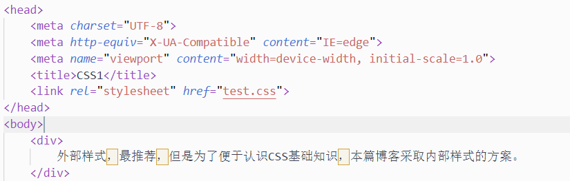

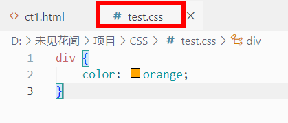

外部样式
css
外部样式
显示效果:
显示效果

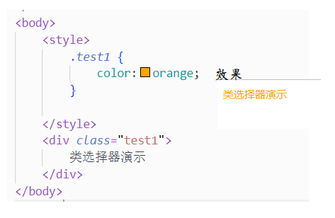

类选择器可以随心所欲地选择想要的元素,前提得先为标签添加class属性,选择时需要使用.+class属性名来进行元素的选择。
.class属性值 {
	CSS属性;
类选择器

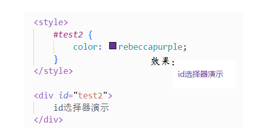

id选择器,可以根据标签的id属性来找到对应的元素,同一页面中id属性不能重复。
id选择器

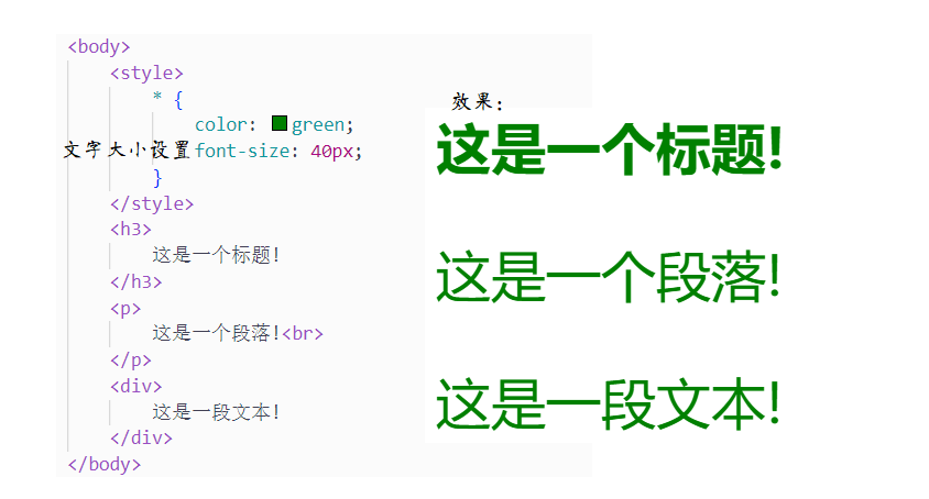

通配符选择器,直接使用*来直接选择页面上所有的元素。
	CSS属性;
演示:
通配符选择器
这个可以用来设置页面的默认样式。

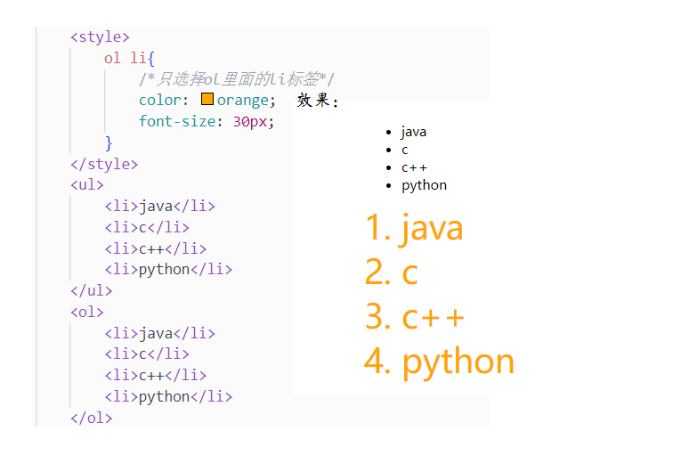

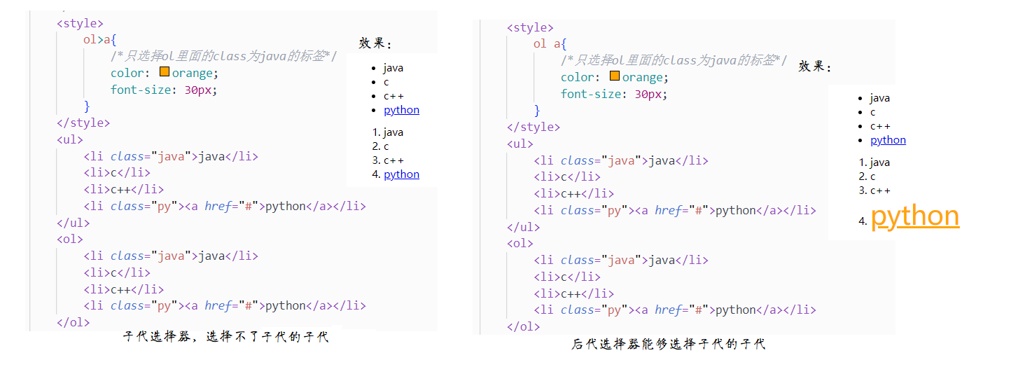

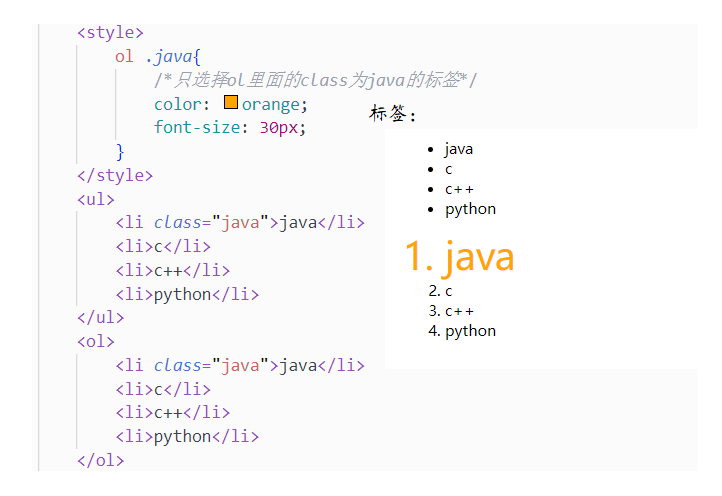

后代选择器,可以通过基础选择器组合找到某一元素的子元素或更后代的元素。
/*选择器中间必须有空格*/
选择器1 选择器2{
	属性;
演示:
后代1
后代2
后代3
如果空格漏掉了就会去找元素标签为ol并且class值为java的元素。

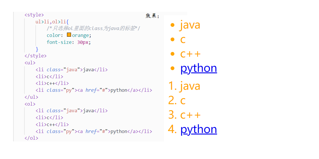

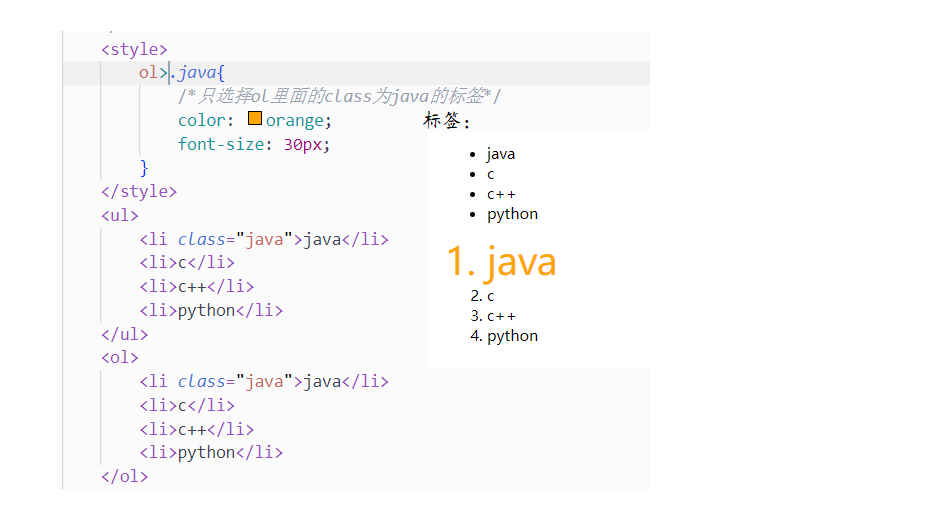

子选择器,能够选择某个元素中的子元素,子元素后代元素不能被选择,这是和后代选择器的区别。
选择器1>选择器2{
	CSS属性;
演示:
子代
子代与后代选择器区别

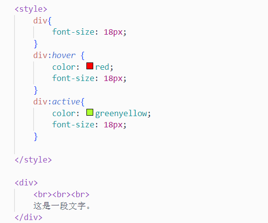

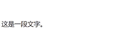

伪类选择器,就是当遇到不同的事件时,有不同的格式反应,也就是添加一些过渡的样式,这方面JS做得更加丰富一点,比如鼠标触碰文字是一种样式,不触碰是另外的一种样式。
如:
hover 选择鼠标指针悬停上的元素
active 选择鼠标按下了但是未弹起的元素
鼠标悬停:
hover
效果:
效果
鼠标按住:
鼠标按住

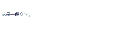

  • font-style,表示字体样式,如倾斜,值为italic表示设置倾斜,值为normal表示取消倾斜,多用于取消倾斜。
  • text-align,表示文本对齐,left左对齐,right右对齐,center居中对齐。
  • text-decoration,表示文本装饰,可以设置和取消下划线或删除线,值为un表示取消下划线和删除线,underline表示下划线,line-through表示删除线,overline上划线。
对于字体的颜色标注,可以使用颜色的英文单词来表示,但是颜色种类受限,除了这个方案,我们更常用的是使用rgb色光三原色(红 绿 黄)来调制各种各样的颜色,理论上颜色种类是无限的,使用方法是设置color属性的值为rgb(红色比例(0-255),绿色比例(0-255),黄色比例(0-255))比如红色就是rgb(255,0,0),或者使用十六进制来表示,每4位表示一种颜色的比例,比如红色格式为#ff0000,可以缩写成#f00。
文本属性

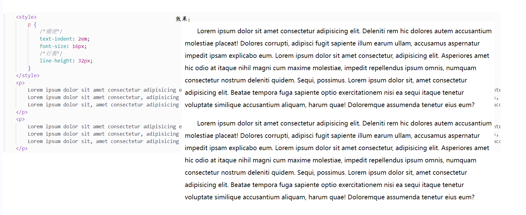

  • text-indent,表示段落缩进,单位为px或em,em表示自适应字符数,具体大小取决于文字大小,比如如果文字大小为16px,则1em=16px,文字大小为8px,则1em=8px,当text-indent为正值为正向缩进(向右边缩进),为负值为反向缩进(向左边缩进)。
  • line-height,行高就是文本顶线与顶线的距离,或者是中线到中线的距离,或者是底线到底线的距离,对上下两个方向有影响,并且相同,如果两行有不同的行高,实际行高值为两个行高值中最大的一个值,如果行高与元素高度相同,表示垂直居中。

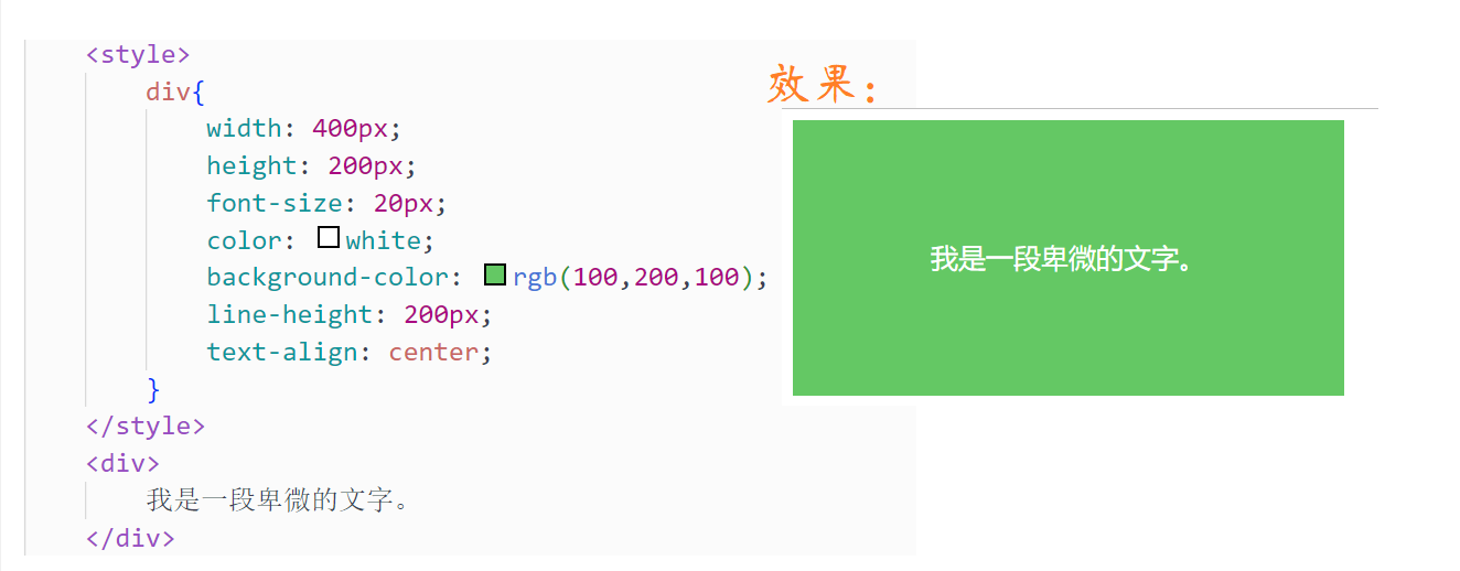

2.3.3背景属性
  • background-color,背景颜色,与设置字体颜色一样,可以使用英文单词,可以使用rgb和十六进制表示,还可以设置透明度,需要用到rgba,如果属性的值为transparent,则该元素的背景颜色会跟随父元素的背景颜色变化而变化。
  • background-image,表示设置背景图片。
  • background-repeat,表示背景图片平铺效果。
  • background-position,表示背景图片出现的位置,值的格式为横坐标 纵坐标,横坐标向右生长,纵坐标向下生长,除了使用坐标值表示位置,还可以使用百分数与常用的单词表示,如center表示居中,left表示左对齐,bottom表示下对齐,top表示上对齐。

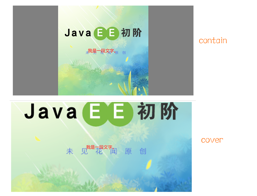

  • background-size,表示背景图片的大小,格式为宽度 高度单位为px,还可以使用contain(尽可能的充满背景,可能会露出背景色),cover(完全充满背景,不会露出背景色,auto(自动)等。

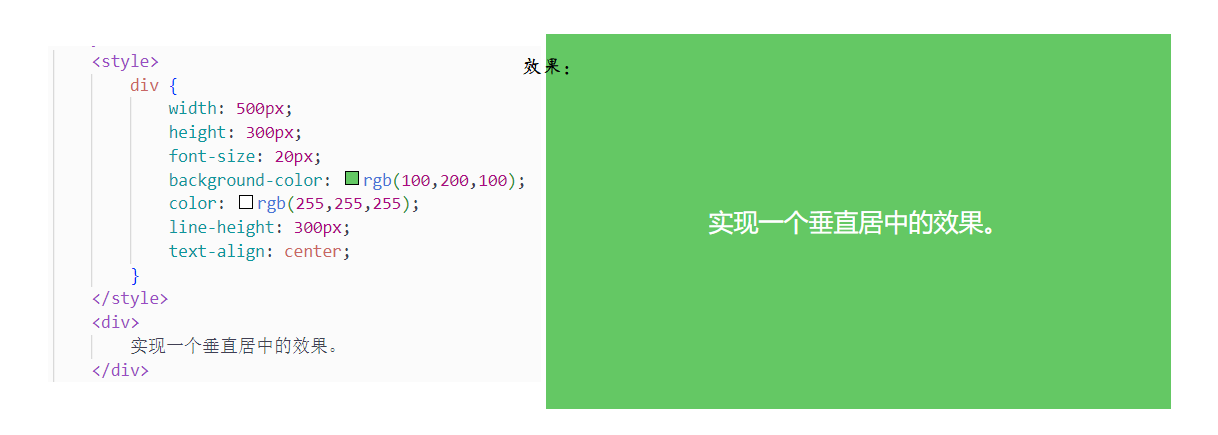

当行高与元素高度相同时,可以设置垂直居中的效果。
垂直居中

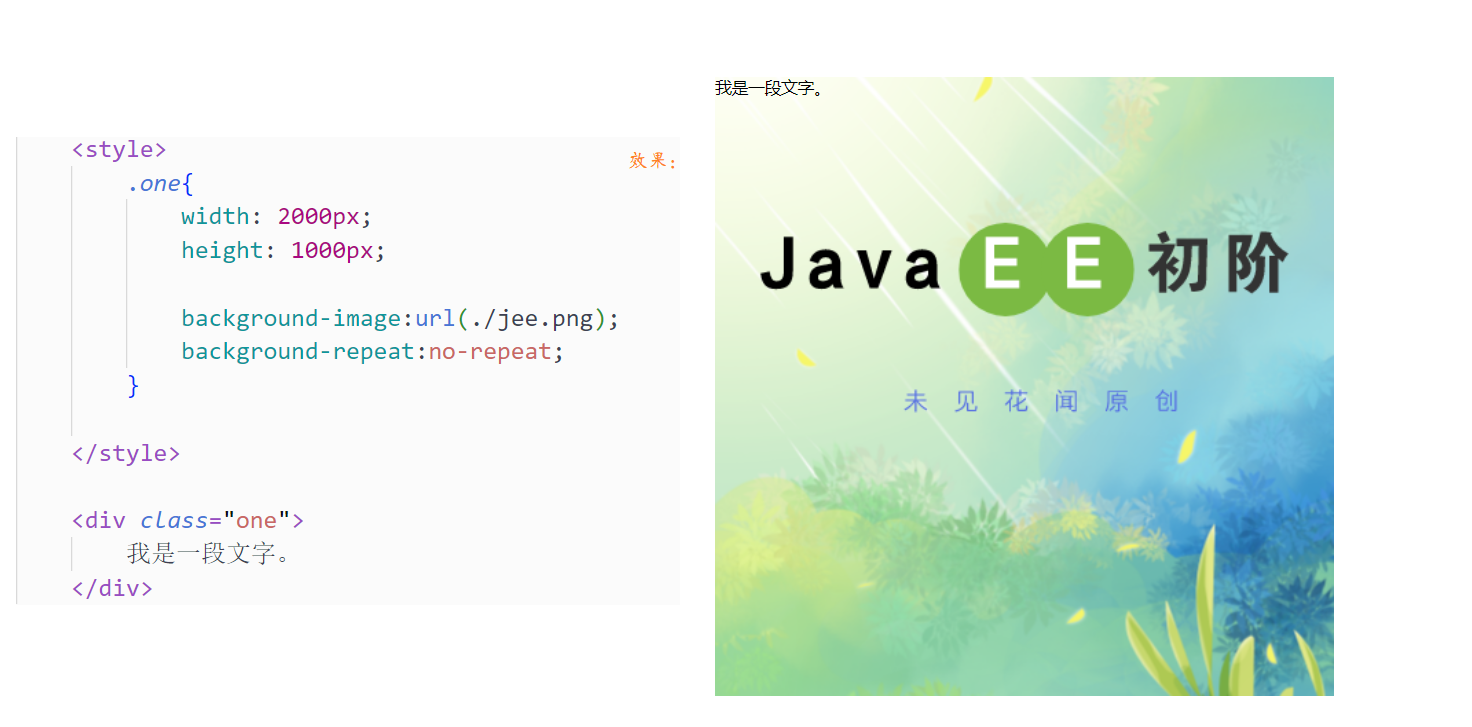

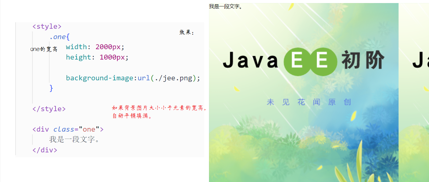

使用background-image属性添加背景图片,背景图片在背景颜色之上,并且默认情况下,如果背景图片较小,会自动平铺多张相同的背景图片填满元素区域,如果背景图片较大,会截取一部分填满元素区域。
背景图片

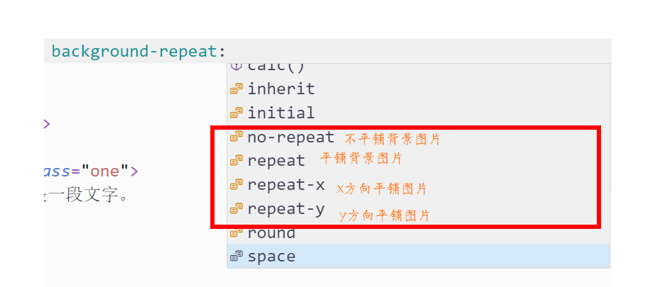

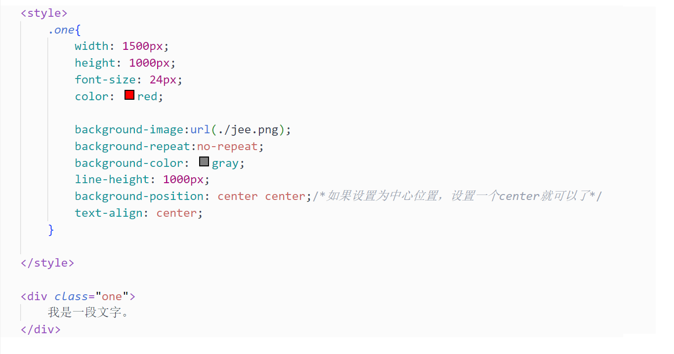

可以使用background-repeat设置平铺与取消平铺效果。
平铺属性
取消图片平铺

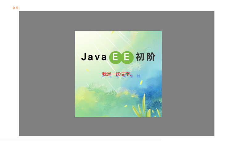

使图片与文字处于元素中心位置。
中心位置
效果图:
效果图
尽量让背景图填满元素区域与完全填满元素区域的区别。
区别

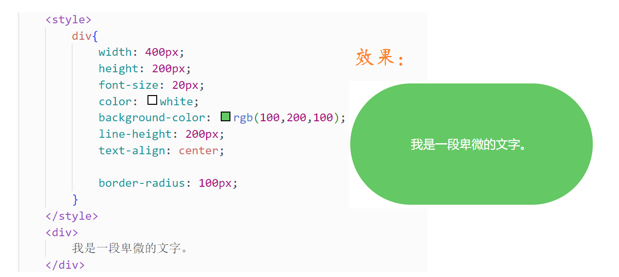

2.3.4设计圆角矩形与圆

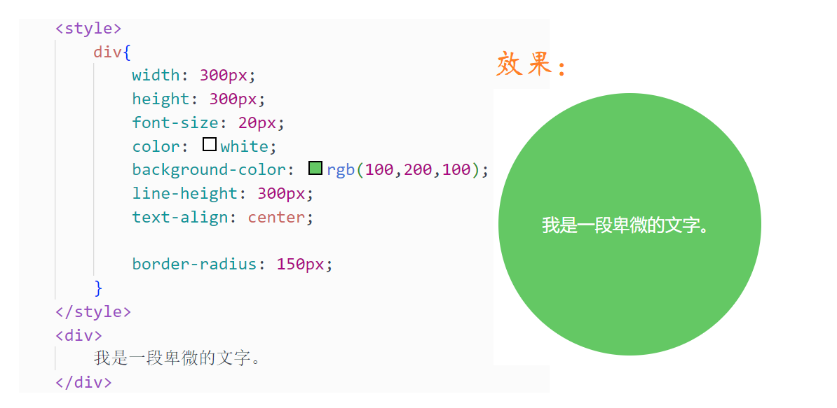

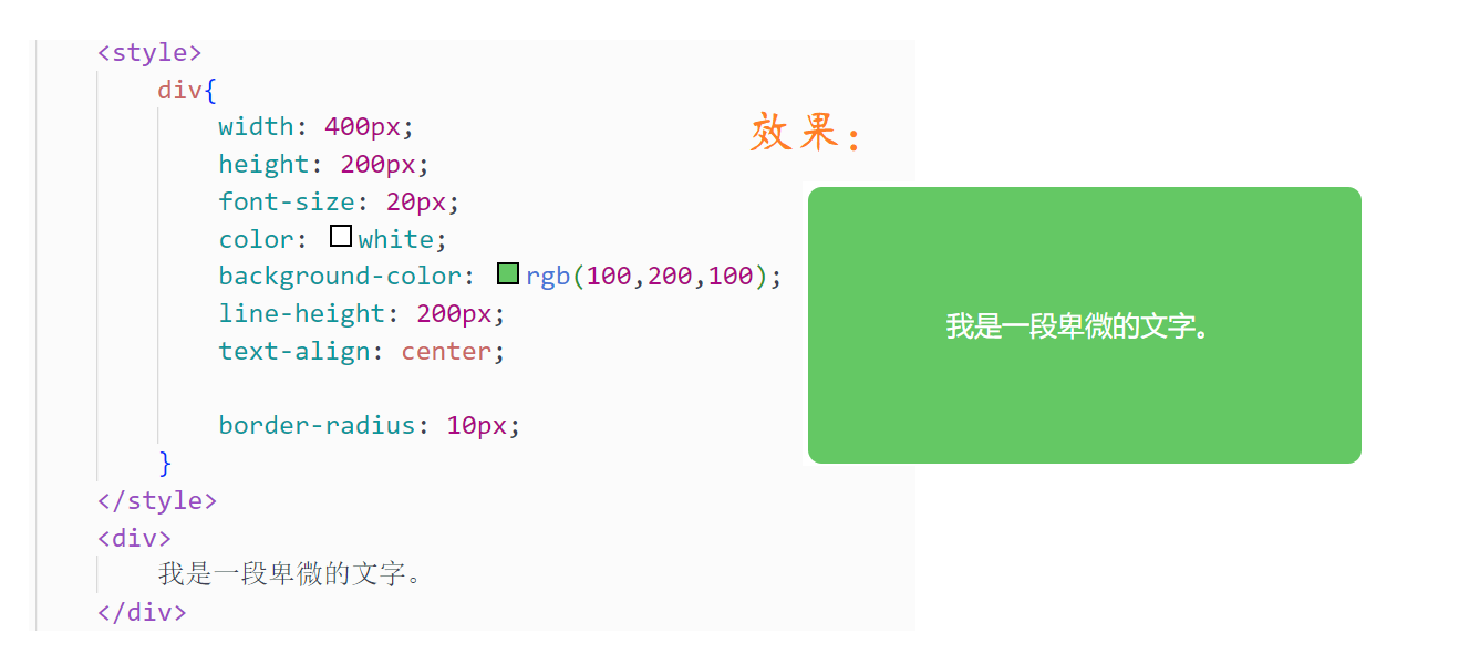

  • border-radius,表示将元素的边框的四角设为弧形,当元素为正方形且border-radius的值与元素宽高一致时,表现为圆形。
  • border-top-left-radius,设置左上角的圆角。
  • border-top-right-radius,设置右上角的圆角。
  • border-bottom-left-radius,设置左下角的圆角。
  • border-bottom-left-radius,设置右下角的圆角。
没有经过处理的矩形边框:
矩形
使用border-radius属性后的矩形:
使用后
使用后

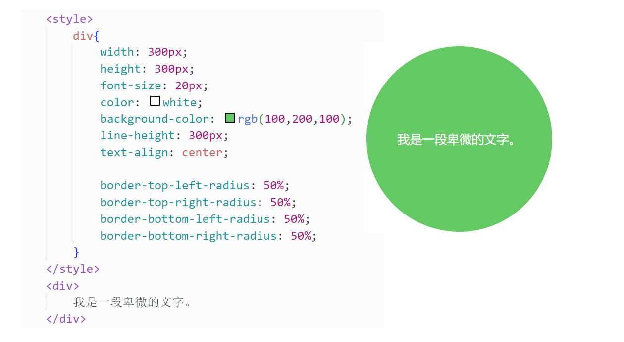

如果原来的元素区域是正方形,当border-tadius属性的值为该区域边长的一半时,可以生成圆形区域,border-tadius属性的值为50%也可以做到相同的效果。
圆形区域
分别对四个角处理也可以达到同样的效果。
4角分别处理

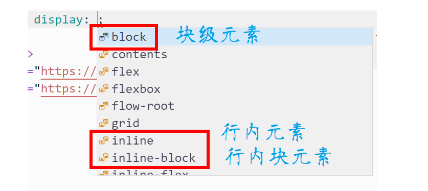

2.3.5CSS显示模式
显示模式有三种,分别为块级元素,行内元素和行内块元素。
块级元素:独占一行,可以设置宽度高度等属性。
行内元素:不独占一行,不可以设置宽度高度等属性。
行内块元素:不独占一行,可以设置宽度高度等属性。

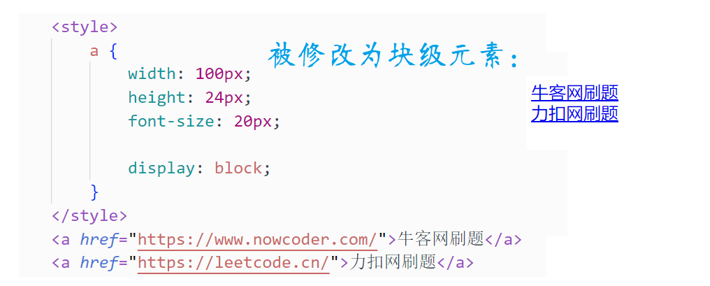

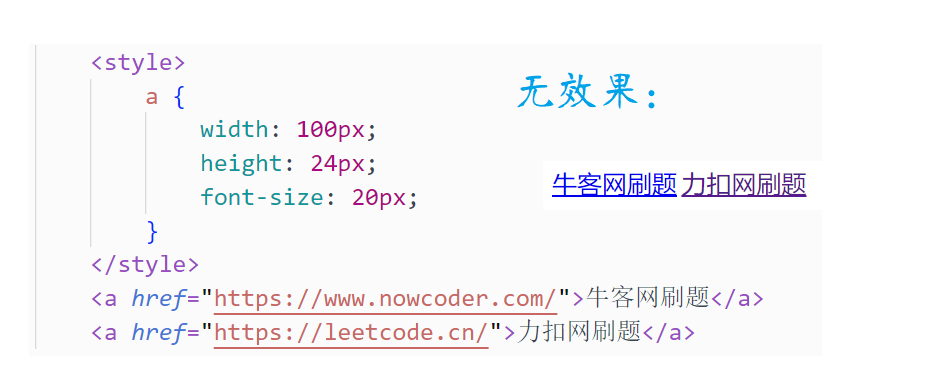

CSS中可以通过display属性修改在显示模式,我们知道a标签是行内元素,因此修改宽高是无效的,并且不独占一行。
a
我们可以通过display修改样式。
display
行内元素修改为行内元素。
修改后

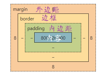

CSS元素由外边距,边框,内边距,内容由外到里四部分组成。
  • margin,外边距大小。

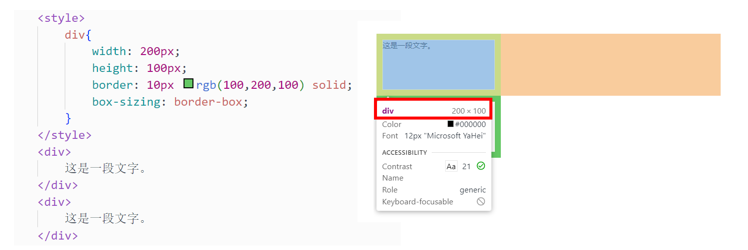

  • border,边框,设置边框会撑大原有元素大小(不推荐,容易破坏格式)。
  • padding,内边距大小,边框与内容之间的距离,默认设置四周所有的内边距,如果需要单独设置可以通过padding-left/right/bottom/top,border, margin也是如此。
边距

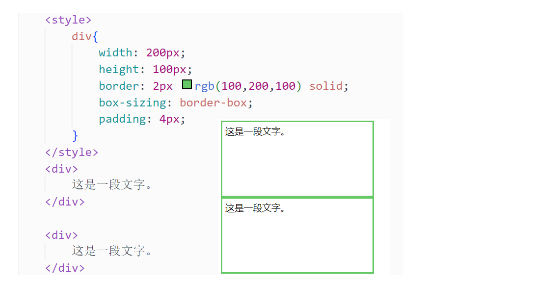

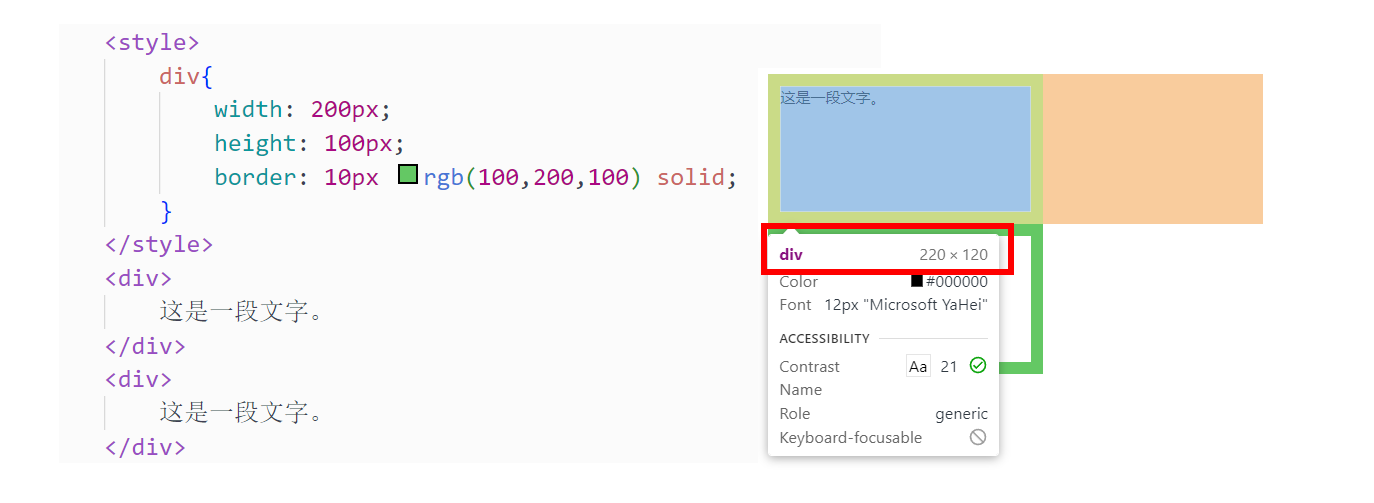

设置边框,边框属性的值分别为线粗细 颜色 线型,前面我们说过设置边框会改变原有元素的大小,不仅只有边框,内外边距也是如此,容易破坏页面的整体格式,我们可以通过设置box-sizing的值为border-box来改变这种特性,即使用边框不会撑大原有的元素。
设置前
设置后

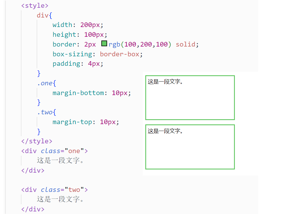

当两个元素的外边距不同时,对于竖直方向元素的外边距会变为两者边距的最大值,这种现象也称为外边距塌陷,对于水平方向,最终外边距是两个元素的外边距之和。

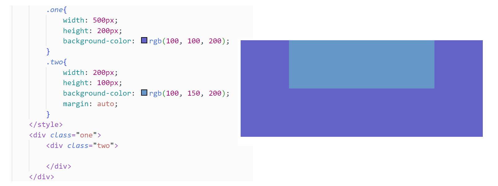

元素水平居中:margin可以设置,但是竖直方向居中不行。
水平居中

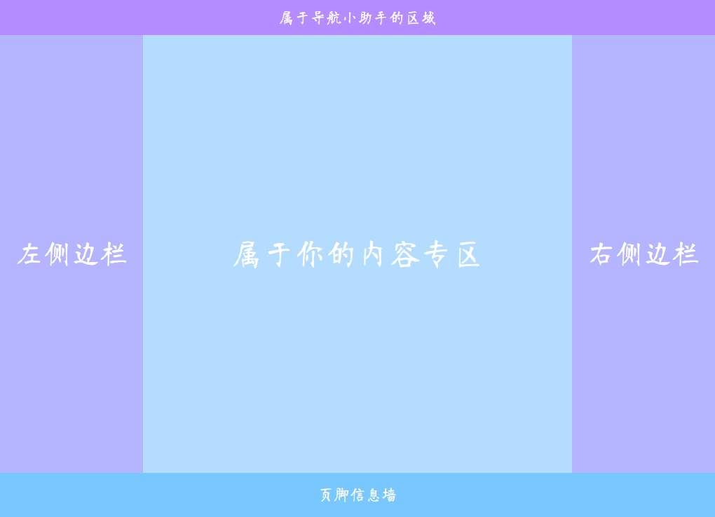

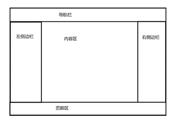

3.CSS案例:实现一个经典的布局案例
基本布局模型:
模型
实现代码:

注意:代码中的字体“汉仪南宫体简”不是电脑默认自带的字体,建议替换为你电脑有安装的字体。
实际效果:
实际效果
