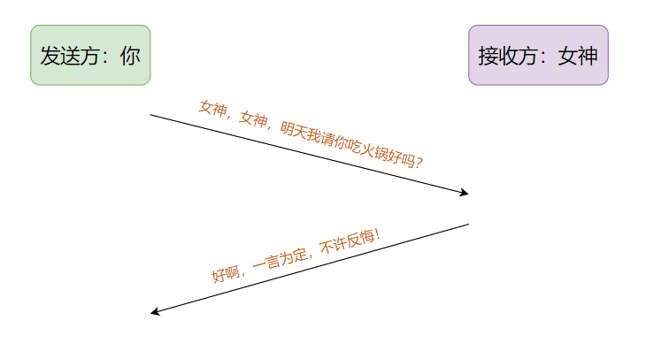

保证数据可靠传输的第一关就是确认应答,我们知道可靠性的核心就是发送方知道发送数据有没有被接收方收到,确认应答机制是实现可靠性的核心机制。
确认应答的关键就是发送方发送数据给接收方后,接收方会自动返回一个响应表示收到数据了。
比如,你和你的女神聊天说要请她吃火锅,当你看到她的回复的时候,你就知道消息她收到了。
单条消息

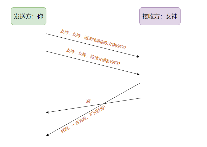

但是如果多条消息同时发送,可能会发生后发先至的情况,比如你约那你的女神是否吃火锅后来一句:“女神,女神,做我女朋友好吗?”。可能会是下面的情况:
后发先至
这样就导致消息错位了。
为了解决这个问题,我们就引入了序号和确认序号。
序号
上面发送方的序号就是序号,接收方的序号就是确认序号,这样就没有问题了,你也知道女神是针对哪一条消息做出应答。

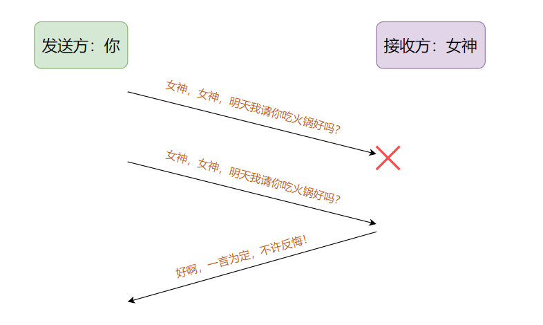

触发重传有两种情况,一是数据丢了,那么发送方等待一段时间没有收到回应就会重新发送。
数据丢包

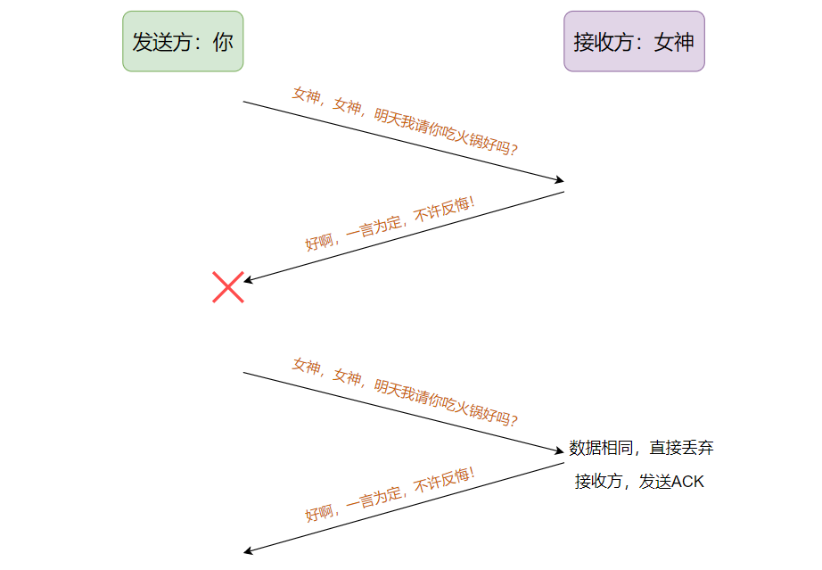

第二种情况,ACK丢包,对于发送方是不知道是自己这边发送的消息出问题还是对方发送的消息出问题了,就会按照最坏的情况,重发数据,这时候接收方会收到两份一样的数据,TCP发明者当然注意到这个问题了,于是就实现了一个去重机制,就是相同的数据不会被放入接收方缓冲区(有阻塞队列功能,但不限于阻塞队列)。由于数据相同,接收发会丢弃该数据,并发送一个与之前相同的ACK。
ACK丢包

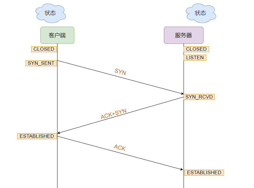

客户端与服务器之间进行三次交互建立连接的过程被形象地称为“三次握手”。
我们知道客户端是主动发出请求的一端,所以客户端与服务器建立连接时,首先客户端会向服务器发出一个连接请求,即SYN,然后服务器收到请求后会给客户端响应一个ACK和SYN,客户端收到服务器的SYN后会立即发送一个ACK给服务器,服务器收到客户端的确认应答后,客户端与服务器就连接成功了。其实严格来说应该有四步,只不过中间服务器响应的ACK与SYN合并为一条发送了而已,
三次握手
有没有觉得这里的SYN和ACK在哪里见过呢?这不就是TCP首部里面的控制位嘛。
控制位
其实发送SYN本质就是将SYN置为1,发送ACK的本质就是将ACK置为1,SYN与ACK同时发就是将这两位同时置为1,同理其他的也是如此。
在建立三次握手的过程中,服务器与客户端的状态不断在改变,三次握手更加详细的图如下:
三次握手
上面的状态我们了解一下即可:
  • CLOSED 表示客户端或服务器处于关闭状态
  • LISTEN 表示服务器就绪,等待服务器连接状态
  • SYN_RCVD 表示服务器已经收到客户端的连接请求,发送ACK和SYN并进入阻塞等待客户端连接状态,一般此状态存在时间很短
  • SYN_SENT 表示客户端连接请求已发送,此时客户端进入阻塞等待服务器确认应答状态,一般此状态的存在时间很短
  • ESTABLISHED 表示客户端或服务器已经建立连接成功,随时可以进行通信。

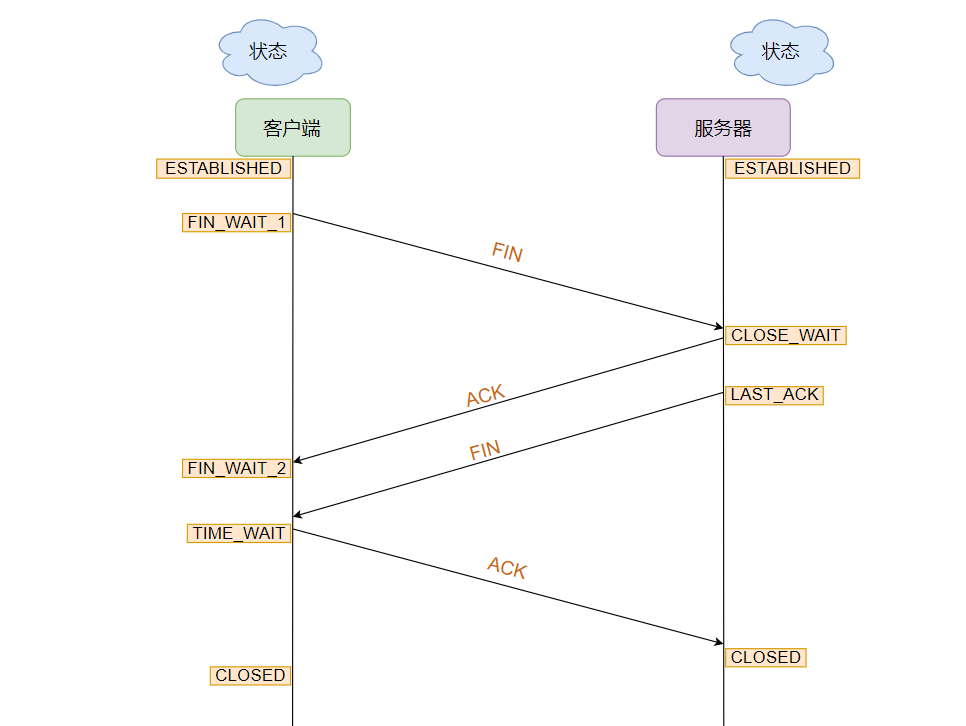

既然有连接,那么自然会有断开连接的时候,客户端与服务器通过四次交互而断开连接的过程被称为“四次挥手”。
四次挥手
其中断开连接的请求也被称为FIN,FIN也是属于控制位家族的一员,此外四次挥手可以是客户端发起断开连接请求,也可以是服务器首先发起断开连接请求,我们以客户端主动断开连接为例。
首先,客户端发出断开连接FIN请求,然后服务器收到请求后立即响应ACK(内核返回ACK),服务器调用socket.close()方法后才会给客户端发送FIN(应用层返回FIN),所以服务器这里ACK与FIN发送的时机并不是在一起的,不像三次握手(时机相同,能够合并)能够合并ACK与SYN。当然如果ACK与FIN相差的时间较小的话,还是可以合并发送的(延时应答机制),但是间隔时间长了不行,总体上还是不能合并的。
同理,四次挥手过程中客户端与服务器的状态也在发生改变,我们来了解一下这些状态。
四次挥手状态
上图的主动方是客户端,被动方是服务器。
  • FIN_WAIT_1 主动方发送FIN后,进入等待被动方确认断开响应状态
  • FIN_WAIT_2 收到被动方的ACK,进入等待主动方FIN状态
  • CLOSE_WAIT 当被动方收到主动方发送的FIN请求后,被动方响应ACK并进入准备关闭状态
  • LAST_ACK 被动方FIN发送后,进入等待最后一个ACK状态
  • TIME_WAIT 收到被动方FIN,发送最后一次ACK并进入最后等待状态
由于最后一次主动方发送ACK后可能存在丢包,如果丢包了,被动方就会以最坏情况认为自己的FIN丢了,会重发FIN,所以主动方需要等待被动方重发FIN,因此预留了一段时间用来等待被动方FIN重传,等待时间是2MSL,MSL表示报文最大生存时间,也就是在网络传输过程中的最大传输时间。如果等待过程中没有接收到FIN,服务器与客户端就断开连接了。
