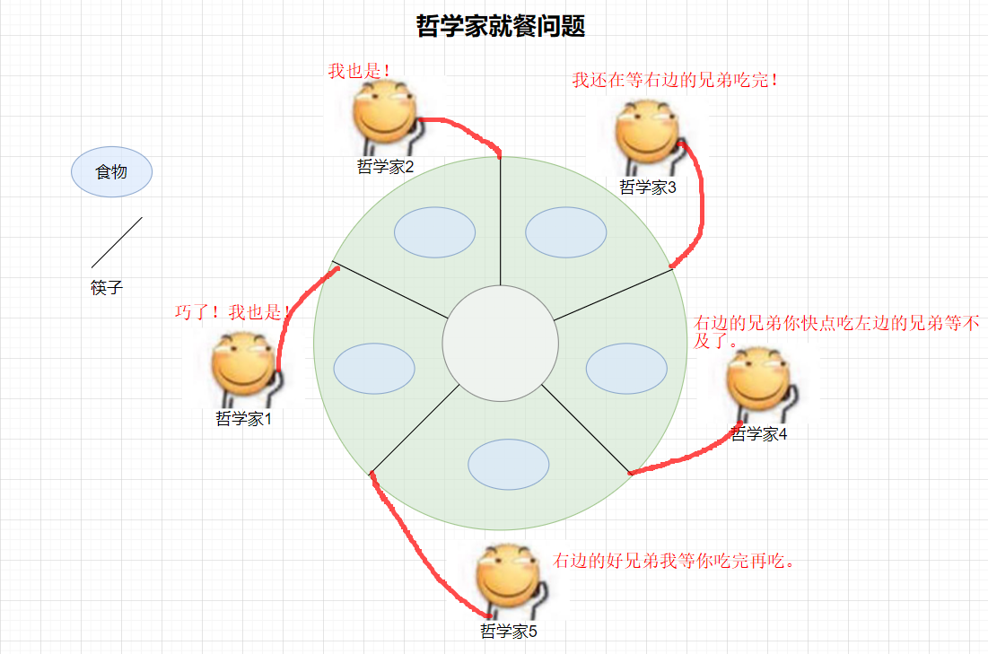

🍁1.7.2哲学家就餐问题

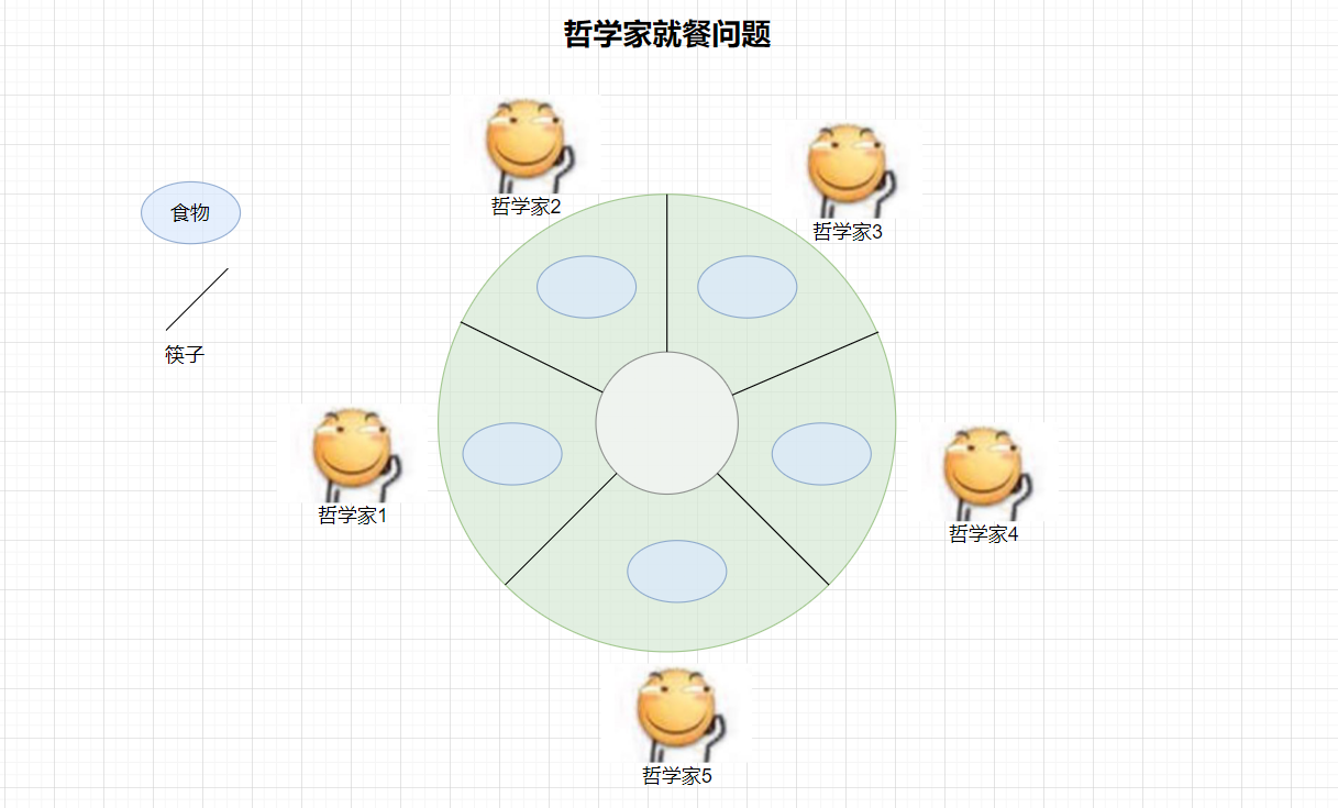

哲学家就餐问题是迪杰斯特拉这位大佬提出并解决的问题,具体问题如下:

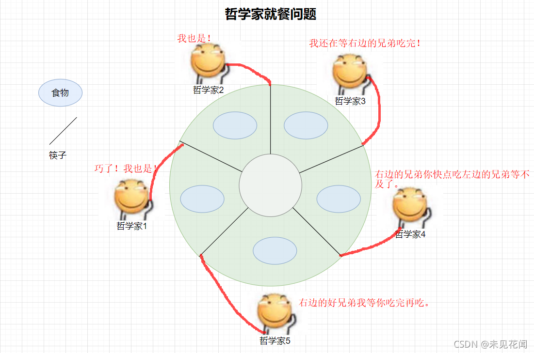

有五位非常固执的科学家每天围在一张圆桌上面吃饭,这个圆桌上一共有5份食物和5根 筷子,哲学家们成天都坐在桌前思考,当饿了的时候就会拿起距离自己最近的2根筷子就餐,但是如果发现离得最近的筷子被其他哲学家占用了,这个哲学家就会一直等,直到旁边的哲学家就餐完毕,这位科学家才会拿起左右的筷子进行就餐,就餐完毕后哲学家们又开始进行思考状态,饿了就再次就餐。
哲学家就餐问题
当哲学家们每个人都拿起了左边的筷子或者右边的筷子,由于哲学家们非常地顽固,拿起一只筷子后发现另一只筷子被占用就会一直等待,所以所有的哲学家都会互相地等待,这样就会造成所有哲学家都在等待,即死锁。
哲学家环路等待

🍄如何避免环路等待?

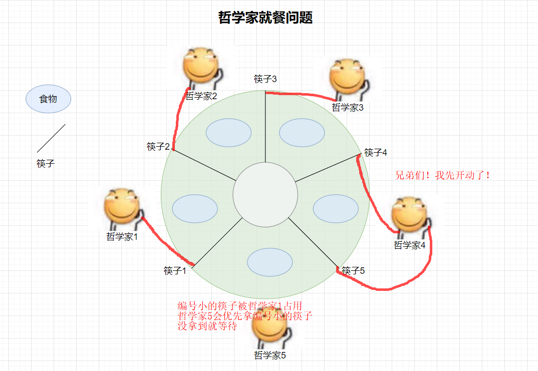

只需约定好,线程针对多把锁加锁时有固定的顺序即可,当所有的线程都按照约定的顺序加锁就不会出现环路等待。
比如对于上述的哲学家就餐问题,我们可以对筷子进行编号,每次哲学家优先拿编号小的筷子就可以避免死锁。
哲学家问题解决

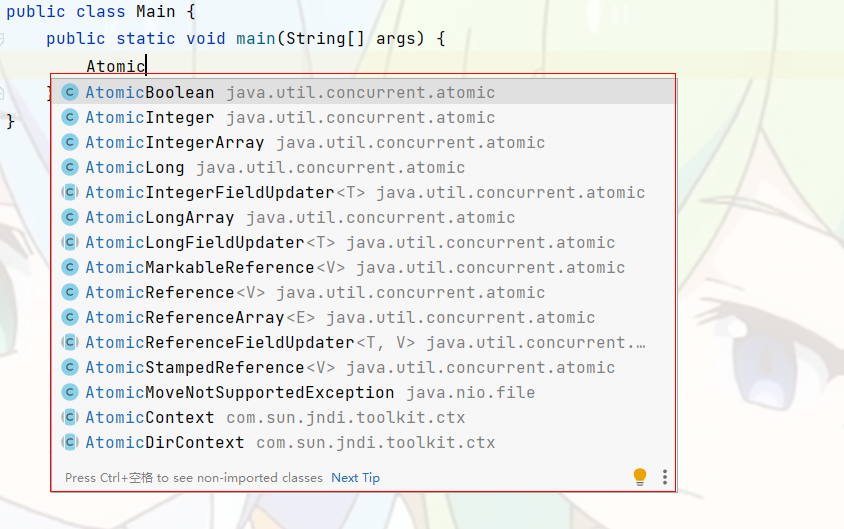

java标准库中提供了基于CAS所实现的“原子类”,这些类的类名以Atomic开头,针对常用的int,long等进行了封装,它们可以基于CAS的方式进行修改,是线程安全的。
CAS标准类
就比如上次使用多个线程对同一个变量进行自增操作的那个程序,它是线程不安全的,但是如果使用CAS原子类来实现,那就是线程安全的。

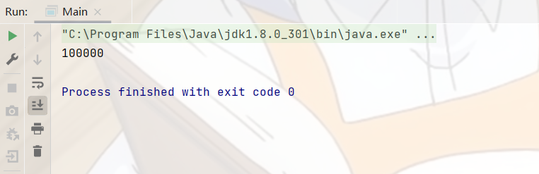

🍄运行结果:
原子类
从结果我们也能看出来,该程序是线程安全的。

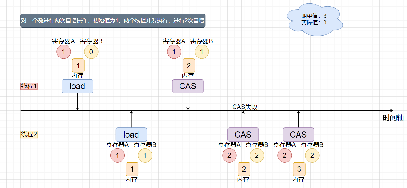

如果CAS指令失败了,这就说明有新线程提前对当前的value进行了++,value的值发生了改变,这时候需要重新保存value的值给oldValue,然后尝试重新进行CAS操作,这样就能保证有几个线程操作,那就自增几次,从而也就保证了线程安全,总的来说相当于传统的++操作,基于CAS的自增操作只有两个指令,一个是将目标值加载到寄存器,然后在寄存器上进行CAS操作,前面使用传统++操作导致出现线程安全问题是指令交错的情况,现在我们来画一条时间轴,描述CAS实现的自增操作在多个线程指令交错时的运行情况。
CAS时间图
发现尽管指令交错了,但是运行得到的结果预期也是相同的,也就说明基于CAS指令实现的多线程自增操作是线程安全的。

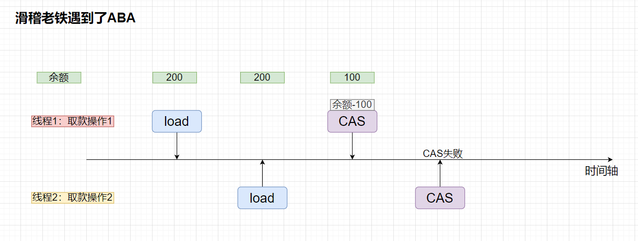

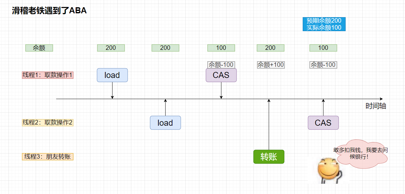

有一天。滑稽老铁到ATM机去取款,使用ATM查询之后,滑稽老铁发现它银行卡的余额还有200,于是滑稽老铁想去100块给女朋友买小礼物,但是滑稽老铁取款时,在点击取款按钮后机器卡了一下,滑稽老铁下意识又点了一下,假设这两部取款操作执行图如下:
滑稽老铁取钱
如果没有出现意外,即使按下两次取款按钮也是正常的,但是在这两次CAS操作之间,如图滑稽老铁的朋友给它转账了100块,导致第一次CAS扣款100后的余额从100变回到了200,这时第二次CAS操作也会执行成功,导致又被扣款100块,最终余额是100块,这种情况是不合理的,滑稽老铁会组织滑稽大军讨伐银行的,合理的情况应该是第二次CAS仍然失败,最终余额为200元。
滑稽老铁被多扣钱

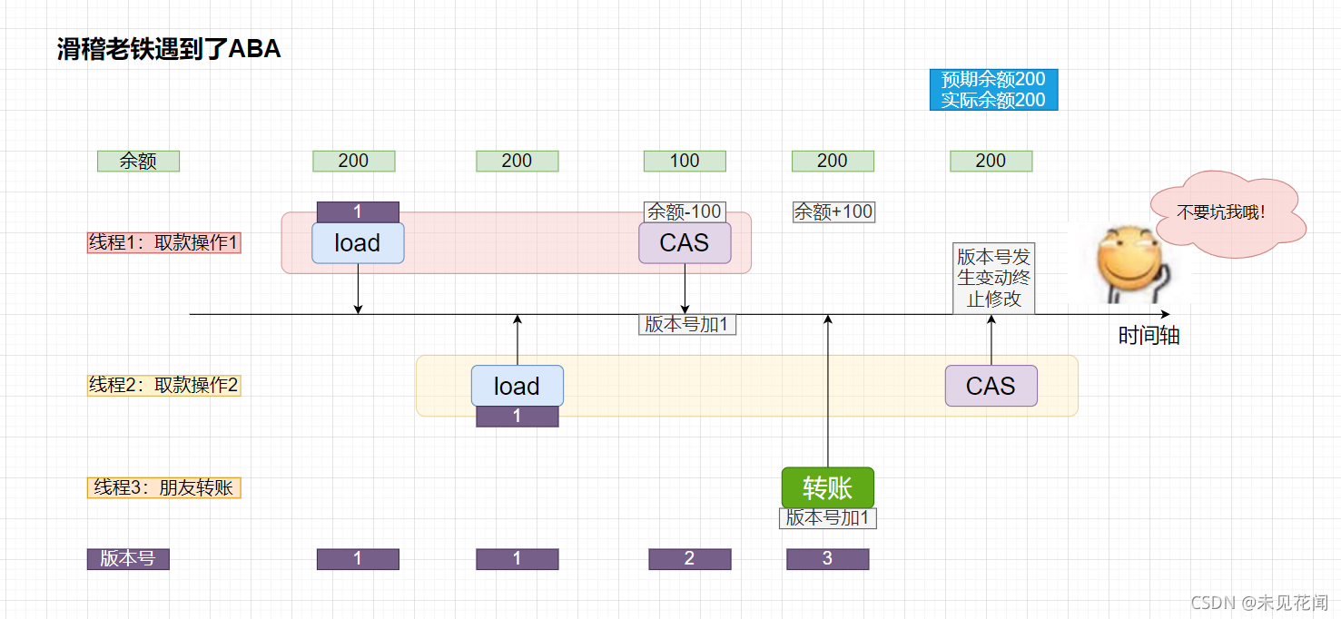

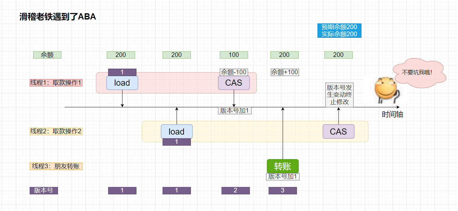

为了解决ABA问题造成的bug,可以引入应该版本号,版本号只能增加不能减少,加载数据的时候,版本号也要一并加载,每一次修改余额都要将版本号加1, 在进行CAS操作之前,都要对版本号进行验证,如果版本号与之前加载的版本号不同,则放弃此次CAS指令操作。
滑稽老铁的救赎
上面的这张图是引入版本号之后,滑稽老铁账户余额变化图,我们不难发现余额的变化是合理的。
