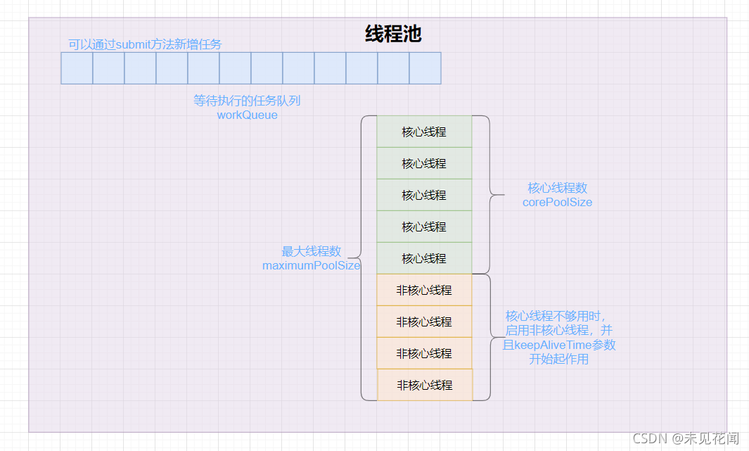

java也提供了相关行程池的标准类ThreadPoolExecutor,也被称作多线程执行器,该类里面的线程包括两类,一类是核心线程,另一类是非核心线程,当核心线程全部跑满了还不能满足程序运行的需求,就会启用非核心线程,直到任务量少了,慢慢地,非核心线程也就退役了,通俗一点核心线程就相当于公司里面的正式工,非核心线程相当于临时工,当公司人手不够的时候就会请临时工来助力工作,当员工富余了,公司就会将临时工辞退。
jdk8中,提供了4个构造方法,我主要介绍参数最多的那一个构造方法,其他3个构造方法都是基于此构造方法减少了参数,所以搞懂最多参数的构造方法,其他构造方法也就明白了。

  • corePoolSize表示核心线程数。
  • maximumPoolSize表示最大线程数,就是核心线程数与非核心线程数之和。
  • keepAliveTime非核心线程最长等待新任务的时,就是非核心线程的最长摸鱼时间,超过此时间,该线程就会被停用。
  • unit 时间单位。
  • workQueue任务队列,通过submit方法将任务注册到该队列中。
  • threadFactory线程工厂,线程创建的方案。
  • handler拒绝策略,由于达到线程边界和队列容量而阻止执行时使用的处理策略。
线程池构造方法参数

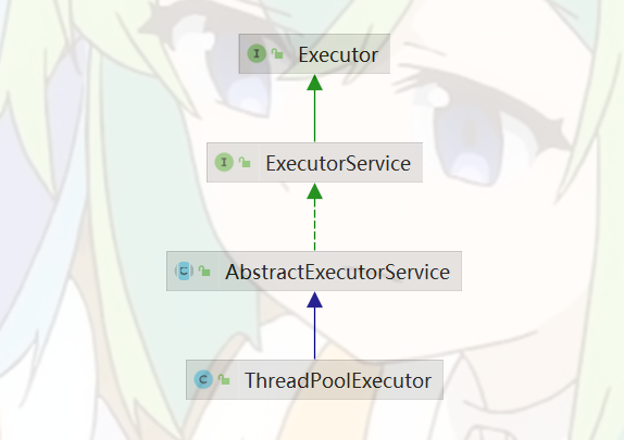

在具体使用线程池时,往往使用的是Executor,因为 Executor是 ThreadPoolExecutor所实现的一个接口,由于标准库中的线程池使用较复杂,对于ThreadPoolExecutor类中的方法我们就不介绍了,最重要的一个方法是submit方法,这个方法能够将任务交给线程池去执行,接下来我们来理一理线程池最基本的工作原理,我们来尝试实现一个简单的线程池。
线程池标准类的族谱

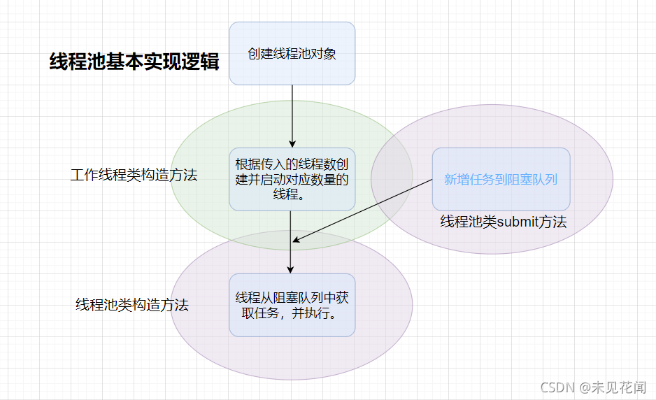

🎶2.2线程池的简单实现
关于任务和任务的组织就不用多说了,直接使用Runnable和阻塞队列BlockingQueue<Runnable>就可以了,重点说一下工作线程如何描述的,工作线程中需要有一个阻塞队列引用来获取我们存任务的那一个阻塞队列对象,然后重写run方法通过循环不断的获取任务执行任务。
然后根据传入的核心线程数来创建并启动工作线程,将这些线程放入顺序表或链表中,便于管理。
最后就是创建一个submit方法用来给用户或程序员派发任务到阻塞队列,这样线程池中的线程就会去执行我们所传入的任务了。
线程池基本实现逻辑

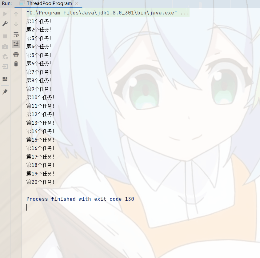

🌳我们来测试一下我们所实现的线程池:
import java.util.ArrayList;
import java.util.List;
public class ThreadPoolProgram {
    private static int NUMS = 1;
    public static void main(String[] args) throws InterruptedException {
        MyThreadPool pool = new MyThreadPool(10);
        for (int i = 0; i < 20; i++) {
            pool.submit(new Runnable() {
                @Override
                public void run() {
                    System.out.println("第" + NUMS + "个任务!" );
            Thread.sleep(200);
            NUMS++;
🌳运行结果:
线程池运行结果
好了,你知道线程池的工作原理了吗?
