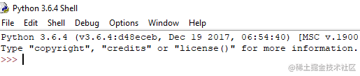

【摘要】 让我们讨论一下 Python 中的控制台是什么。 控制台(也称为 Shell)基本上是一个命令行解释器,它从用户那里获取输入,即一次一个命令并解释它。 如果它没有错误,那么它会运行命令并给出所需的输出,否则会显示错误消息。 Python 控制台看起来像这样。在这里,我们编写一个命令并执行该命令,只需按 Enter 键,您的命令就会被解释。 要使用 Python 进行编码,您必须了解 Pyth...
在这里,我们编写一个命令并执行该命令,只需按 Enter 键,您的命令就会被解释。 要使用 Python 进行编码,您必须了解 Python 中使用的控制台的基础知识。 python 控制台的主要提示是三个大于号:
只有在执行第一个命令后出现这些提示时,您才可以在 shell 上编写下一个命令。 Python 控制台接受您在提示后编写的 Python 命令。
