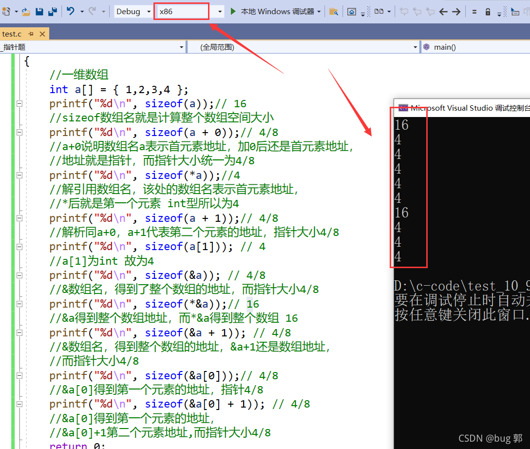

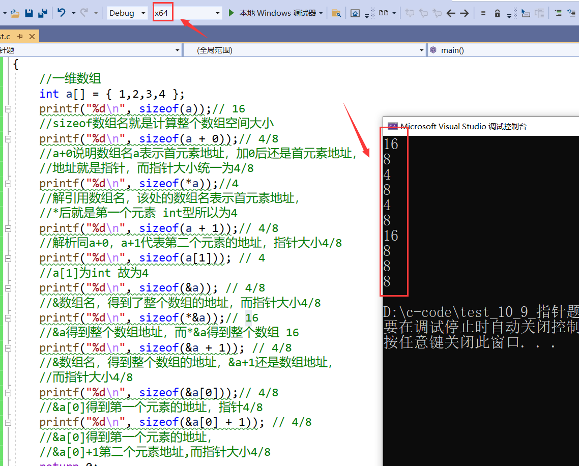

//一维数组
int a[] = {1,2,3,4};
printf("%d\n",sizeof(a));// 16
//sizeof数组名就是计算整个数组空间大小
printf("%d\n",sizeof(a+0));// 4/8
//a+0说明数组名a表示首元素地址,加0后还是首元素地址,
//地址就是指针,而指针大小统一为4/8
printf("%d\n",sizeof(*a));//4
//解引用数组名,该处的数组名表示首元素地址,
//*后就是第一个元素 int型所以为4
printf("%d\n",sizeof(a+1));// 4/8
//解析同a+0,a+1代表第二个元素的地址,指针大小4/8
printf("%d\n",sizeof(a[1])); // 4
//a[1]为int 故为4
printf("%d\n",sizeof(&a)); // 4/8
//&数组名,得到了整个数组的地址,而指针大小4/8
printf("%d\n",sizeof(*&a));// 16
//&a得到整个数组地址,而*&a得到整个数组 16
printf("%d\n",sizeof(&a+1)); // 4/8
//&数组名,得到整个数组的地址,&a+1还是数组地址,
//而指针大小4/8
printf("%d\n",sizeof(&a[0]));// 4/8
//&a[0]得到第一个元素的地址,指针4/8
printf("%d\n",sizeof(&a[0]+1)); // 4/8
//&a[0]得到第一个元素的地址,
//&a[0]+1第二个元素地址,而指针大小4/8
运行结果

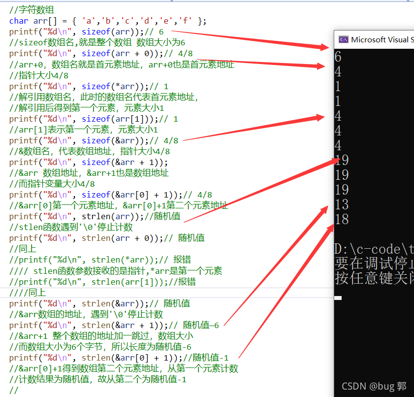

解析

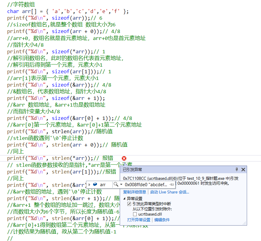

//字符数组
char arr[] = {'a','b','c','d','e','f'};
printf("%d\n", sizeof(arr));// 6
//sizeof数组名,就是整个数组 数组大小为6
printf("%d\n", sizeof(arr+0));// 4/8
//arr+0,数组名就是首元素地址,arr+0也是首元素地址
//指针大小4/8
printf("%d\n", sizeof(*arr));// 1
//解引用数组名,此时的数组名代表首元素地址,
//解引用后得到第一个元素,元素大小1
printf("%d\n", sizeof(arr[1]));// 1
//arr[1]表示第一个元素,元素大小1
printf("%d\n", sizeof(&arr));// 4/8
//&数组名,代表数组地址,指针大小4/8
printf("%d\n", sizeof(&arr+1));
//&arr 数组地址,&arr+1也是数组地址
//而指针变量大小4/8
printf("%d\n", sizeof(&arr[0]+1));// 4/8
//&arr[0]第一个元素地址,&arr[0]+1第二个元素地址

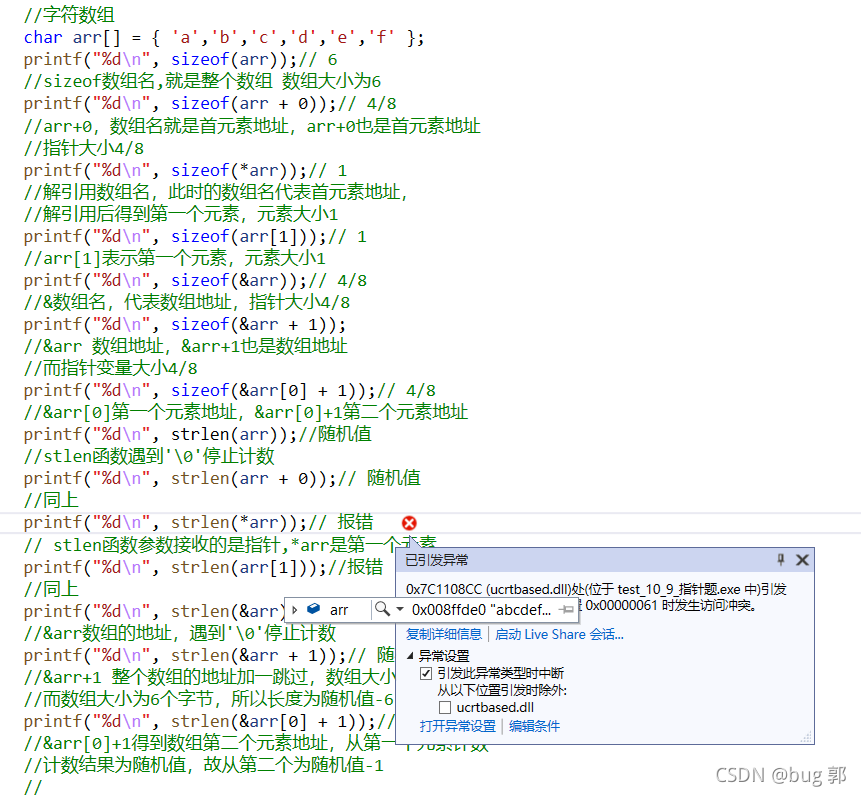

printf("%d\n", strlen(arr));//随机值
//stlen函数遇到'\0'停止计数
printf("%d\n", strlen(arr+0));// 随机值
//同上
printf("%d\n", strlen(*arr));// 报错
// stlen函数参数接收的是指针,*arr是第一个元素
printf("%d\n", strlen(arr[1]));//报错
//同上
printf("%d\n", strlen(&arr));// 随机值
//&arr数组的地址,遇到'\0'停止计数
printf("%d\n", strlen(&arr+1));// 随机值—6
//&arr+1 整个数组的地址加一跳过,数组大小
//而数组大小为6个字节,所以长度为随机值-6
printf("%d\n", strlen(&arr[0]+1));//随机值-1
//&arr[0]+1得到数组第二个元素地址,从第一个元素计数
//计数结果为随机值,故从第二个为随机值-1
在这里插入图片描述在这里插入图片描述

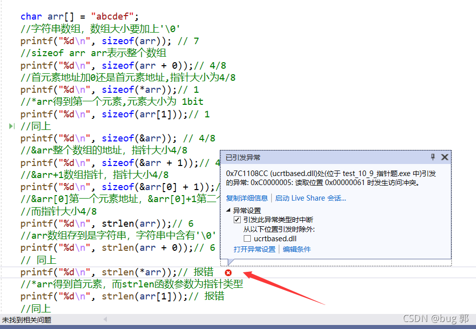

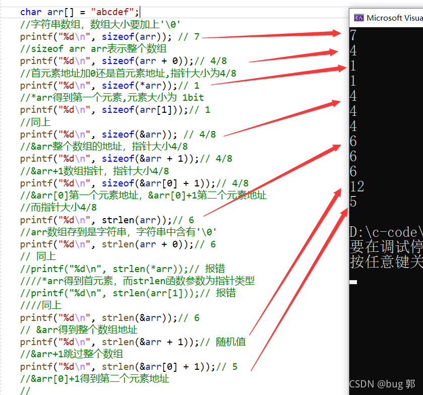

char arr[] = "abcdef";
//字符串数组,数组大小要加上'\0'
printf("%d\n", sizeof(arr)); // 7
//sizeof arr arr表示整个数组
//首元素地址加0还是首元素地址,指针大小为4/8
//*arr得到第一个元素,元素大小为 1bit
//同上
printf("%d\n", sizeof(&arr)); // 4/8
//&arr整个数组的地址,指针大小4/8
printf("%d\n", sizeof(&arr+1));// 4/8
//&arr+1数组指针,指针大小4/8
//而指针大小4/8
printf("%d\n", strlen(arr));// 6
//arr数组存到是字符串,字符串中含有'\0'
printf("%d\n", strlen(arr+0));// 6
// 同上
//*arr得到首元素,而strlen函数参数为指针类型
printf("%d\n", strlen(arr[1]));// 报错
//同上
printf("%d\n", strlen(&arr));// 6
// &arr得到整个数组地址
//&arr+1跳过整个数组
printf("%d\n", strlen(&arr[0]+1));// 5
//&arr[0]+1得到第二个元素地址

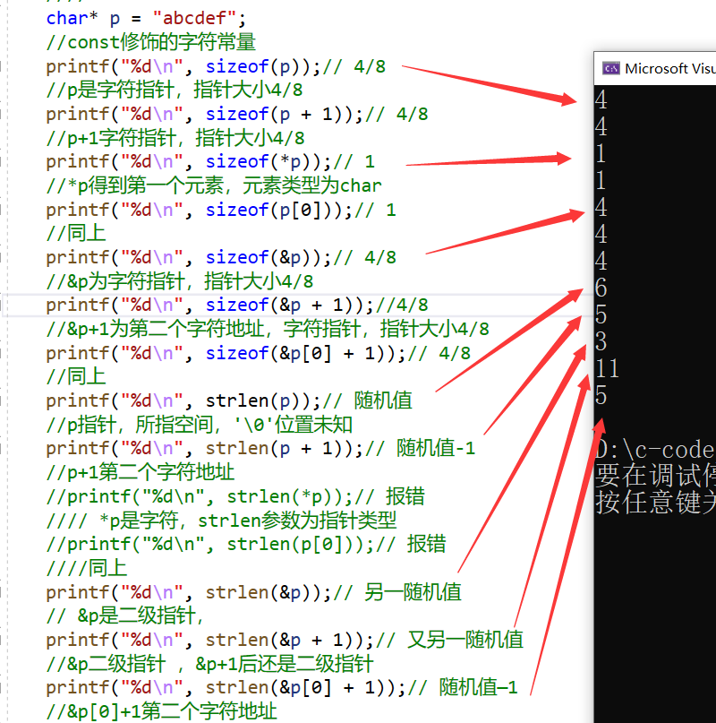

char *p = "abcdef";
//const修饰的字符常量
printf("%d\n", sizeof(p));// 4/8
//p是字符指针,指针大小4/8
printf("%d\n", sizeof(p+1));// 4/8
//p+1字符指针,指针大小4/8
printf("%d\n", sizeof(*p));// 1
//*p得到第一个元素,元素类型为char
printf("%d\n", sizeof(p[0]));// 1
//同上
printf("%d\n", sizeof(&p));// 4/8
//&p为字符指针,指针大小4/8
printf("%d\n", sizeof(&p+1));//4/8
//&p+1为第二个字符地址,字符指针,指针大小4/8
printf("%d\n", sizeof(&p[0]+1));// 4/8
//同上

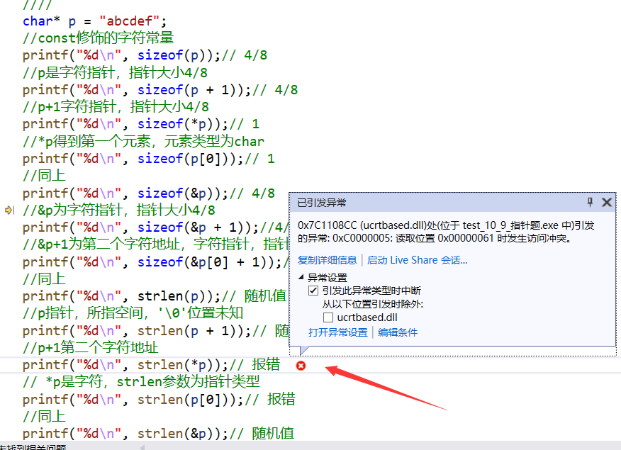

printf("%d\n", strlen(p));// 随机值
//p指针,所指空间,'\0'位置未知
printf("%d\n", strlen(p+1));// 随机值-1
//p+1第二个字符地址
printf("%d\n", strlen(*p));// 报错
// *p是字符,strlen参数为指针类型
printf("%d\n", strlen(p[0]));// 报错
//同上
printf("%d\n", strlen(&p));// 另一随机值
// &p是二级指针,
printf("%d\n", strlen(&p+1));// 又另一随机值
//&p二级指针 ,&p+1后还是二级指针
printf("%d\n", strlen(&p[0]+1));// 随机值—1
//&p[0]+1第二个字符地址

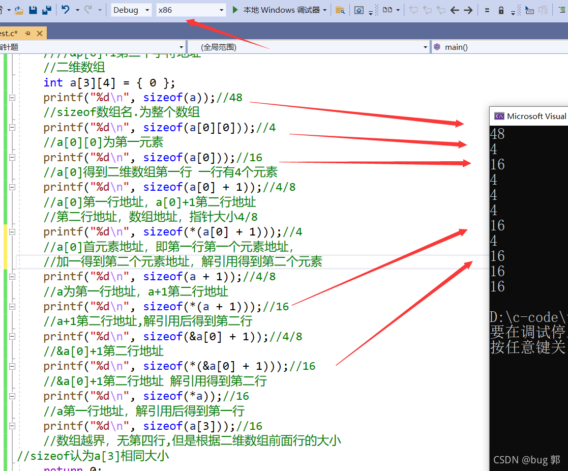

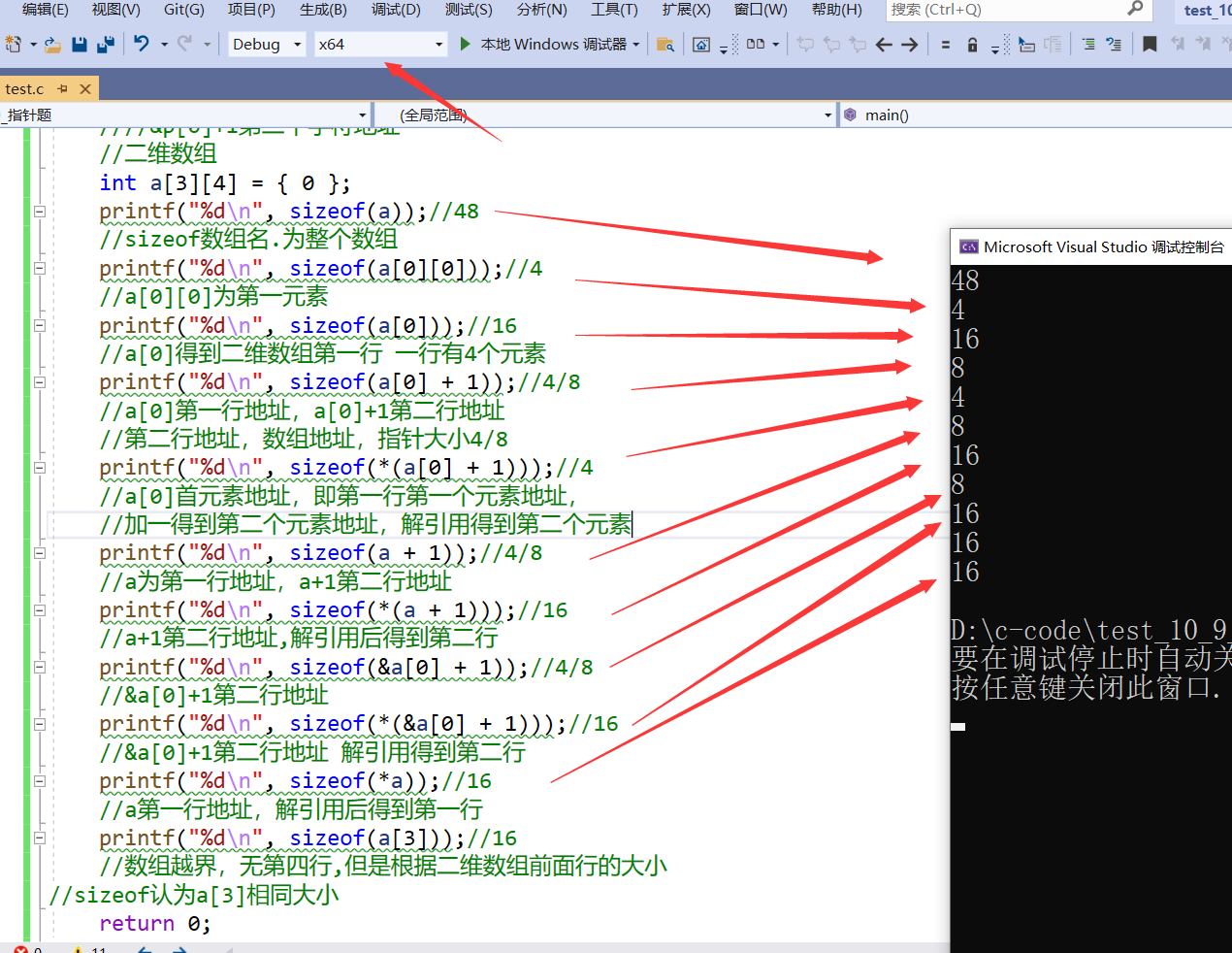

//二维数组
	int a[3][4] = { 0 };
	printf("%d\n", sizeof(a));//48
	//sizeof数组名.为整个数组
	printf("%d\n", sizeof(a[0][0]));//4
	//a[0][0]为第一元素
	printf("%d\n", sizeof(a[0]));//16
	//a[0]得到二维数组第一行 一行有4个元素
	printf("%d\n", sizeof(a[0] + 1));//4/8
	//a[0]第一行地址,a[0]+1第二行地址
	//第二行地址,数组地址,指针大小4/8
	printf("%d\n", sizeof(*(a[0] + 1)));//4
	//a[0]首元素地址,即第一行第一个元素地址,
	//加一得到第二个元素地址,解引用得到第二个元素
	printf("%d\n", sizeof(a + 1));//4/8
	//a为第一行地址,a+1第二行地址
	printf("%d\n", sizeof(*(a + 1)));//16
	//a+1第二行地址,解引用后得到第二行
	printf("%d\n", sizeof(&a[0] + 1));//4/8
	//&a[0]+1第二行地址
	printf("%d\n", sizeof(*(&a[0] + 1)));//16
	//&a[0]+1第二行地址 解引用得到第二行
	printf("%d\n", sizeof(*a));//16
	//a第一行地址,解引用后得到第一行
	printf("%d\n", sizeof(a[3]));//16
	//数组越界,无第四行,但是根据二维数组前面行的大小
    //sizeof认为a[3]相同大小

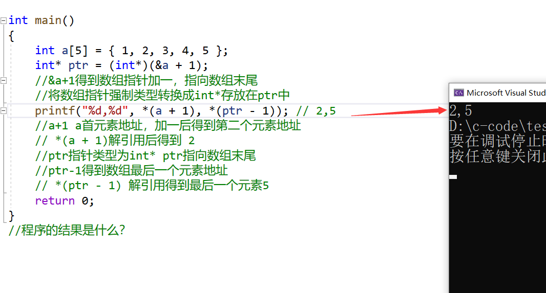

指针笔试题

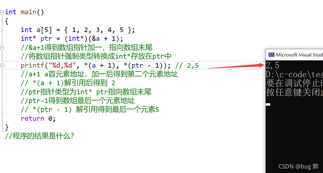

笔试题1
int main()
    int a[5] = { 1, 2, 3, 4, 5 };
    int *ptr = (int *)(&a + 1);
    printf( "%d,%d", *(a + 1), *(ptr - 1));
    return 0;
//程序的结果是什么?
解析
int main()
    int* ptr = (int*)(&a + 1);
    //&a+1得到数组指针加一,指向数组末尾
    //将数组指针强制类型转换成int*存放在ptr中
    printf("%d,%d", *(a + 1), *(ptr - 1)); // 2,5
    //a+1 a首元素地址,加一后得到第二个元素地址
    // *(a + 1)解引用后得到 2
    //ptr指针类型为int* ptr指向数组末尾
    //ptr-1得到数组最后一个元素地址
    // *(ptr - 1) 解引用得到最后一个元素5
    return 0;

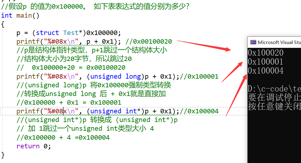

笔试题2
//这里已知结构体的大小是20个字节
struct Test
    int Num;
    char *pcName;
    short sDate;
    char cha[2];
    short sBa[4];
}*p;
//假设p 的值为0x100000。 如下表表达式的值分别为多少?
int main()
    printf("%p\n", p + 0x1);
    printf("%p\n", (unsigned long)p + 0x1);
    printf("%p\n", (unsigned int*)p + 0x1);
    return 0;

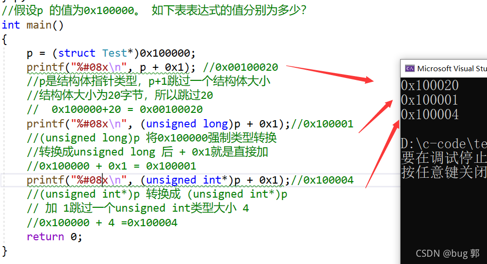

解析
//这里已知结构体的大小是20个字节
struct Test
    int Num;
    char* pcName;
    short sDate;
    char cha[2];
    short sBa[4];
}*p;
int main()
    p = (struct Test*)0x100000;
    printf("%#08x\n", p + 0x1); //0x00100020
    //p是结构体指针类型,p+1跳过一个结构体大小
    //结构体大小为20字节,所以跳过20
    //  0x100000+20 = 0x00100020
    printf("%#08x\n", (unsigned long)p + 0x1);//0x100001
    //(unsigned long)p 将0x100000强制类型转换
    //转换成unsigned long 后 + 0x1就是直接加
    //0x100000 + 0x1 = 0x100001
    printf("%#08x\n", (unsigned int*)p + 0x1);//0x100004
    //(unsigned int*)p 转换成 (unsigned int*)p
    // 加 1跳过一个unsigned int类型大小 4
    //0x100000 + 4 =0x100004
    return 0;

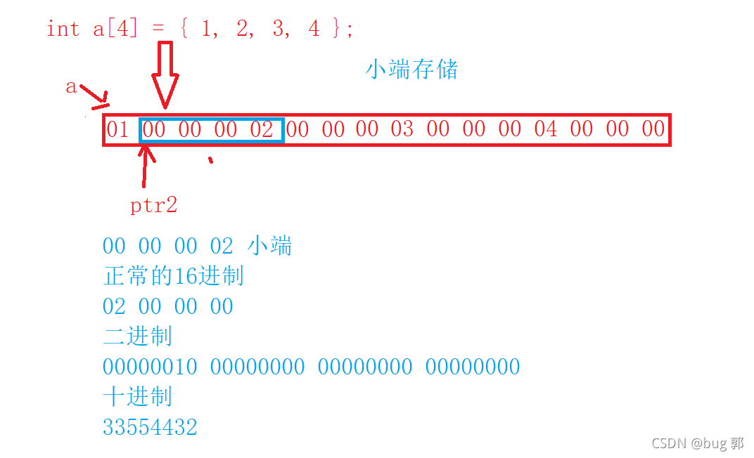

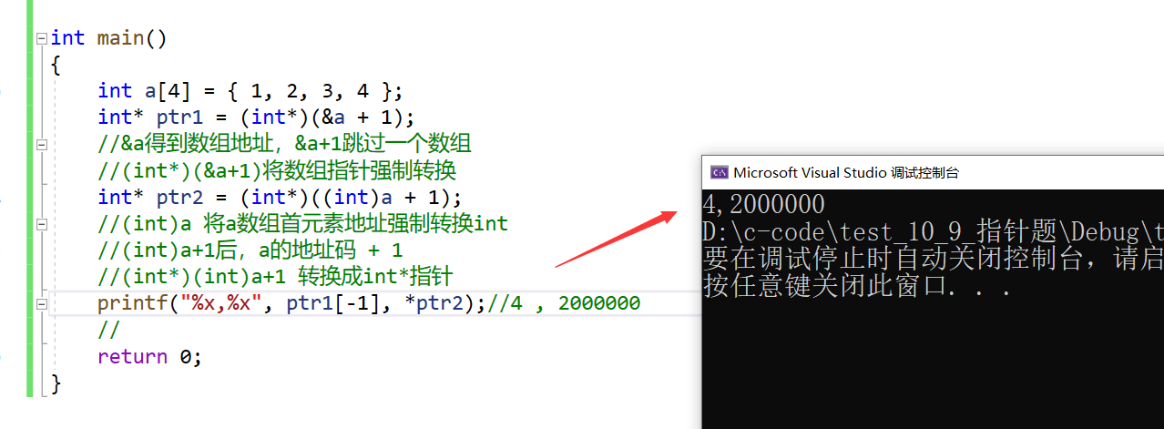

笔试题3

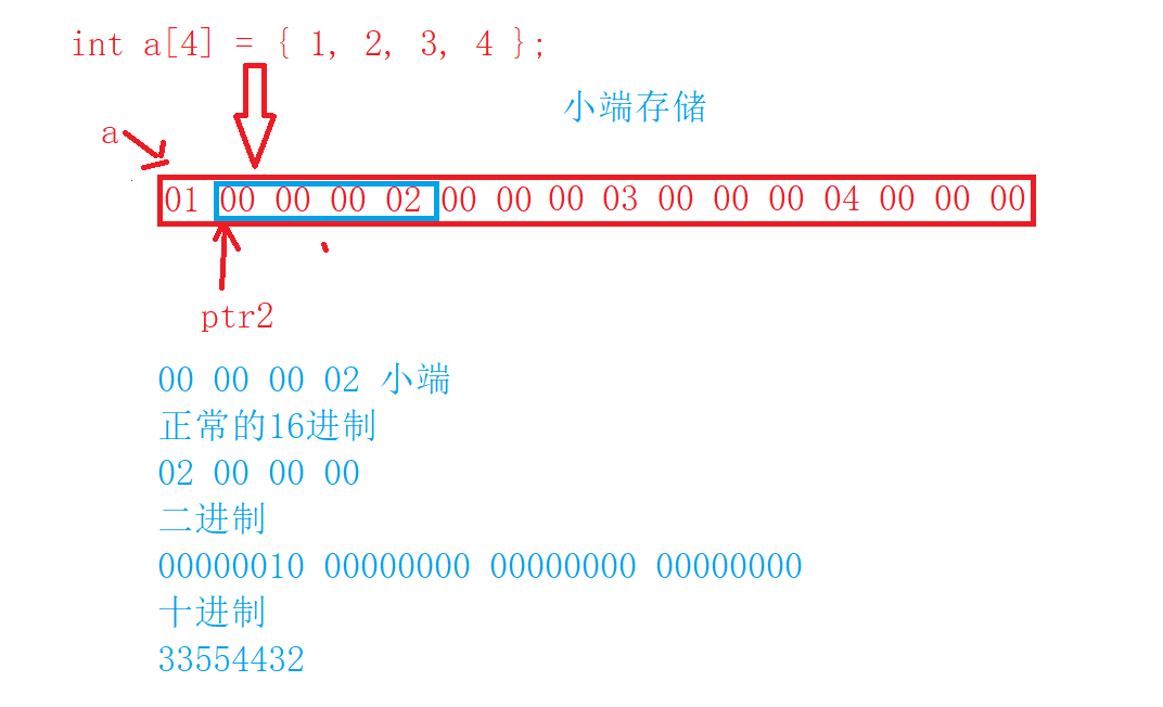

int main()
    int a[4] = { 1, 2, 3, 4 };
    int *ptr1 = (int *)(&a + 1);
    int *ptr2 = (int *)((int)a + 1);
    printf( "%x,%x", ptr1[-1], *ptr2);
    return 0;
解析
int main()
    int* ptr1 = (int*)(&a + 1);
    //&a得到数组地址,&a+1跳过一个数组
    //(int*)(&a+1)将数组指针强制转换
    int* ptr2 = (int*)((int)a + 1);
    //(int)a 将a数组首元素地址强制转换int
    //(int)a+1后,a的地址码 + 1
    //(int*)(int)a+1 转换成int*指针
    printf("%x,%x", ptr1[-1], *ptr2);//4 , 2000000
    //ptr1-1减去int类型大小,向前移动一个int型
    //ptr2 指向了整个数组的第二个字节,访问一个int型
    return 0;
在这里插入图片描述在这里插入图片描述

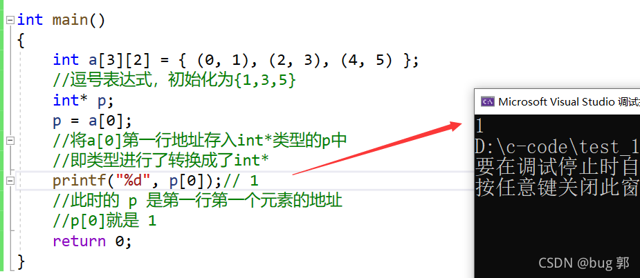

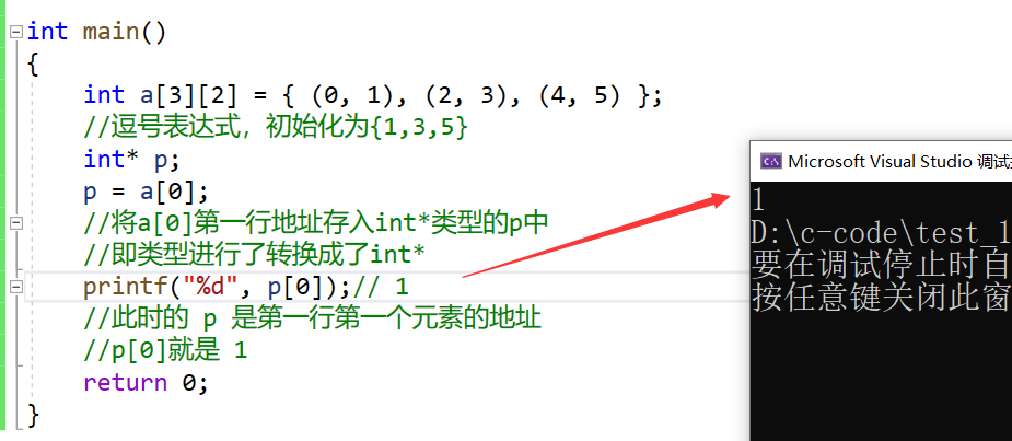

笔试题4
#include <stdio.h>
int main()
    int a[3][2] = { (0, 1), (2, 3), (4, 5) };
    int *p;
    p = a[0];
    printf( "%d", p[0]);
    return 0;
解析
int main()
    //逗号表达式,初始化为{1,3,5}
    int* p;
    p = a[0];
    //将a[0]第一行地址存入int*类型的p中
    //即类型进行了转换成了int*
    printf("%d", p[0]);// 1
    //此时的 p 是第一行第一个元素的地址
    //p[0]就是 1
    return 0;

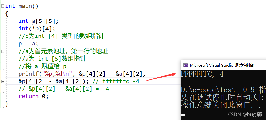

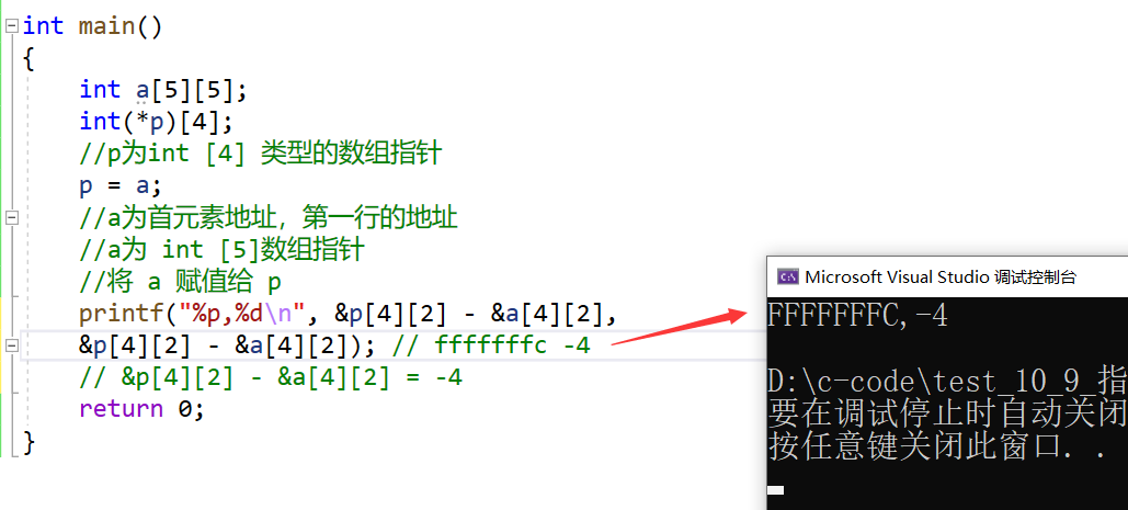

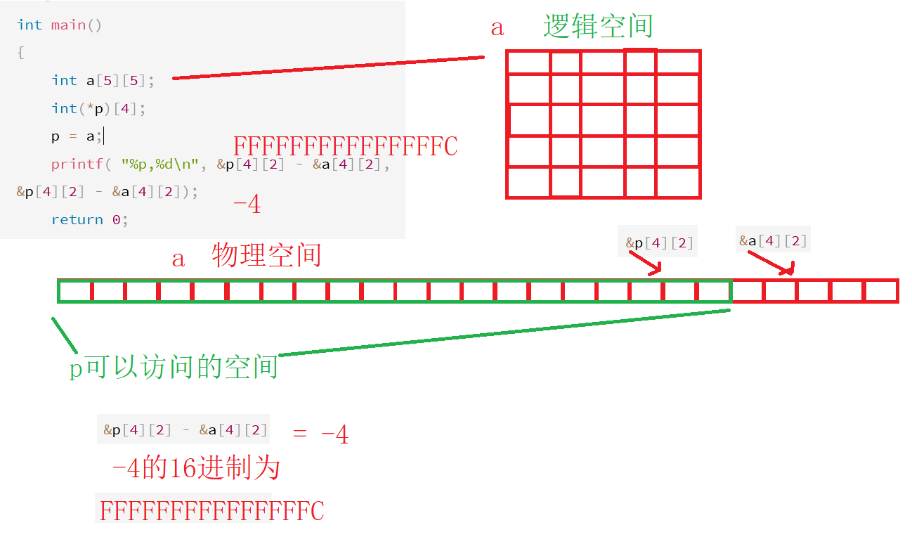

笔试题5

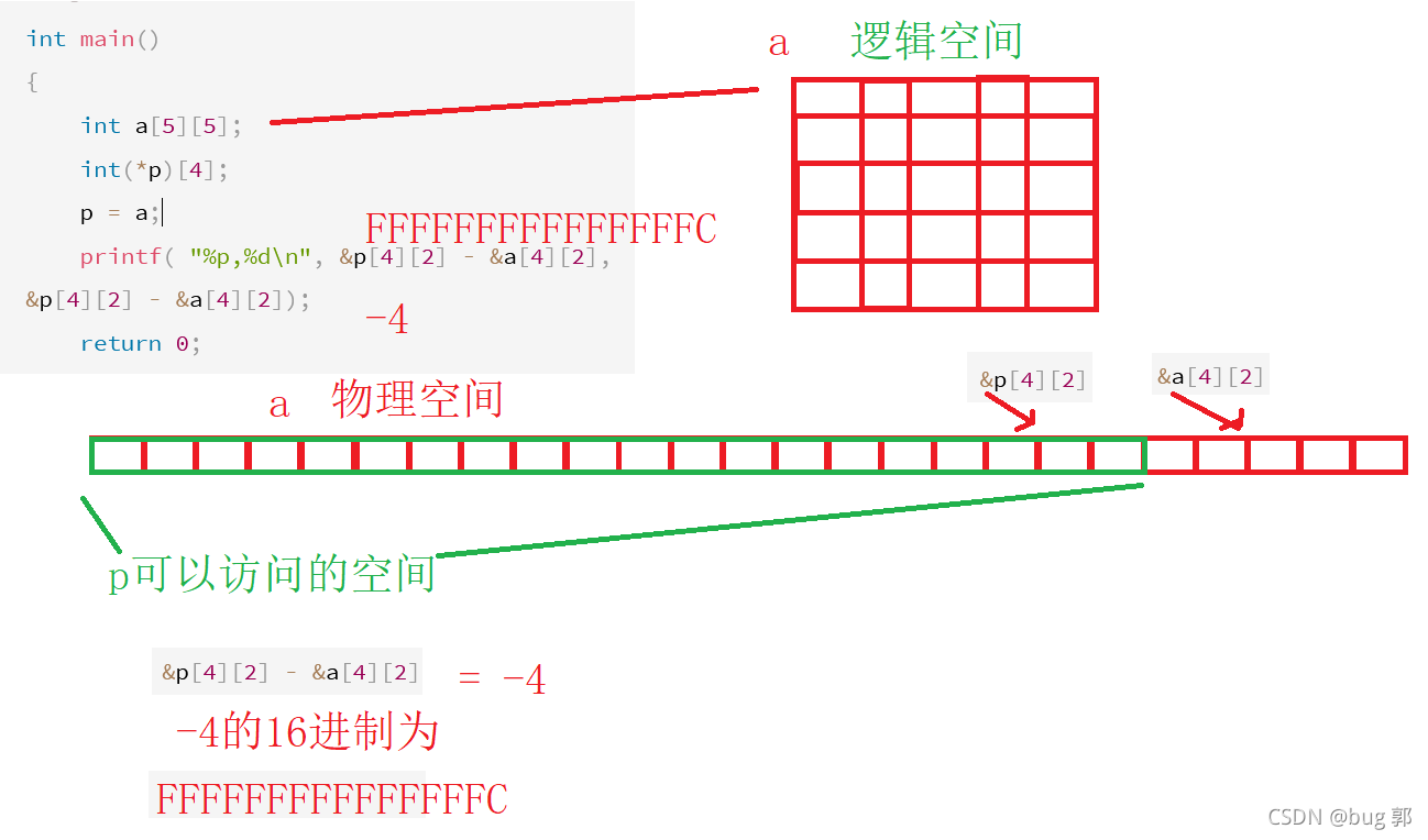

int main()
    int a[5][5];
    int(*p)[4];
    p = a;
    printf( "%p,%d\n", &p[4][2] - &a[4][2], &p[4][2] - &a[4][2]);
    return 0;
解析
int main()
    int a[5][5];
    int(*p)[4];
    //p为int [4] 类型的数组指针
    p = a;
    //a为首元素地址,第一行的地址
    //a为 int [5]数组指针
    //将 a 赋值给 p
    printf("%p,%d\n", &p[4][2] - &a[4][2],
    &p[4][2] - &a[4][2]); // fffffffc -4
    // &p[4][2] - &a[4][2] = -4
    return 0;

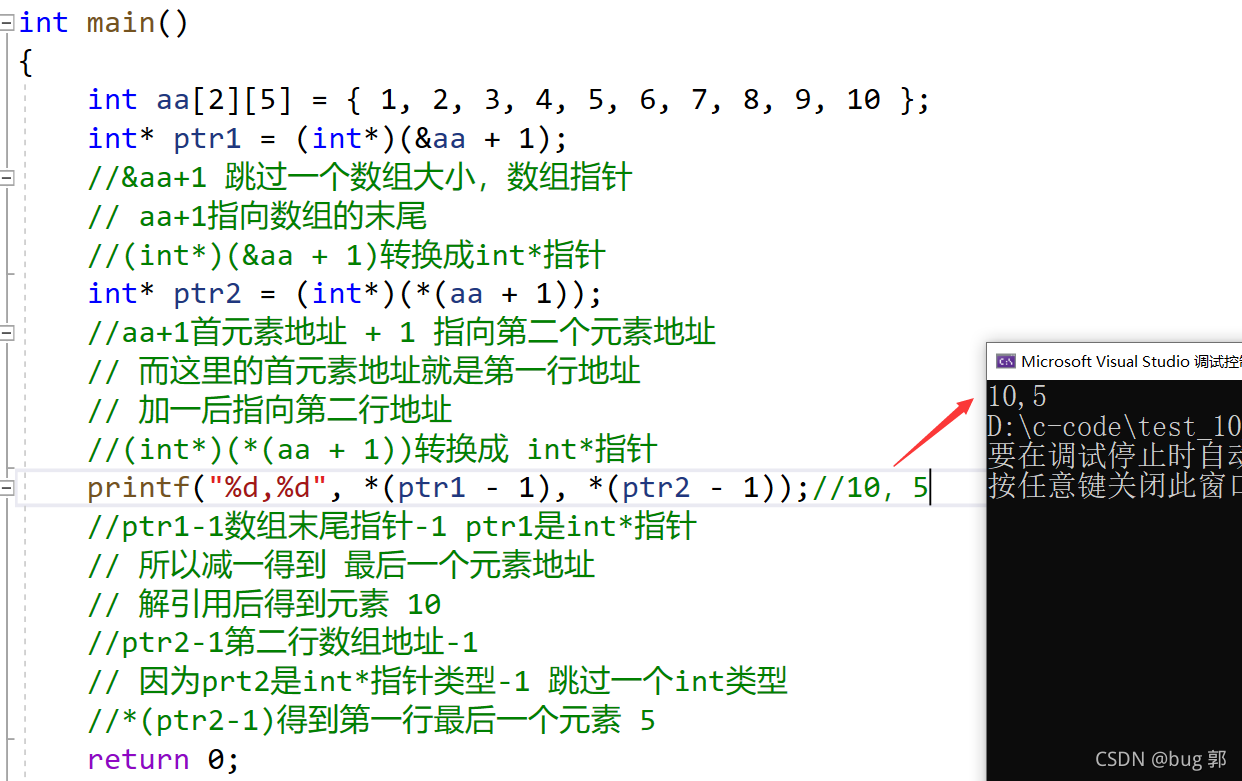

笔试题6
int main()
    int aa[2][5] = { 1, 2, 3, 4, 5, 6, 7, 8, 9, 10 };
    int *ptr1 = (int *)(&aa + 1);
    int *ptr2 = (int *)(*(aa + 1));
    printf( "%d,%d", *(ptr1 - 1), *(ptr2 - 1));
    return 0;

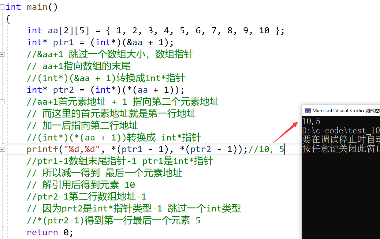

解析
int main()
    int* ptr1 = (int*)(&aa + 1);
    //&aa+1 跳过一个数组大小,数组指针
    // aa+1指向数组的末尾
    //(int*)(&aa + 1)转换成int*指针
    int* ptr2 = (int*)(*(aa + 1));
    //aa+1首元素地址 + 1 指向第二个元素地址
    // 而这里的首元素地址就是第一行地址
    // 加一后指向第二行地址
    //(int*)(*(aa + 1))转换成 int*指针
    printf("%d,%d", *(ptr1 - 1), *(ptr2 - 1));//10,5
    //ptr1-1数组末尾指针-1 ptr1是int*指针
    // 所以减一得到 最后一个元素地址
    // 解引用后得到元素 10
    //ptr2-1第二行数组地址-1
    // 因为prt2是int*指针类型-1 跳过一个int类型
    //*(ptr2-1)得到第一行最后一个元素 5
    return 0;

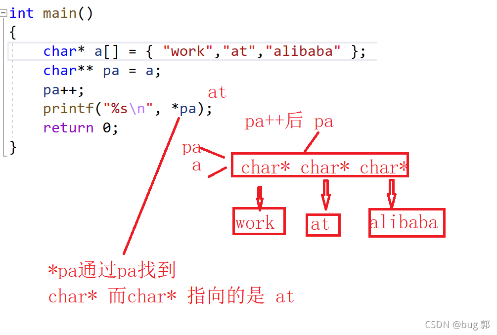

#include <stdio.h>
int main()
    char *a[] = {"work","at","alibaba"};
    char**pa = a;
    pa++;
    printf("%s\n", *pa);
    return 0;

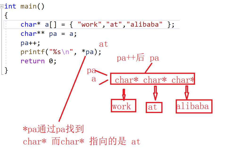

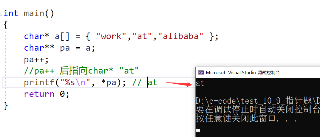

解析
int main()
    char* a[] = { "work","at","alibaba" };
    char** pa = a;
    pa++;
    //pa++ 后指向char* "at"
    printf("%s\n", *pa); // at
    return 0;

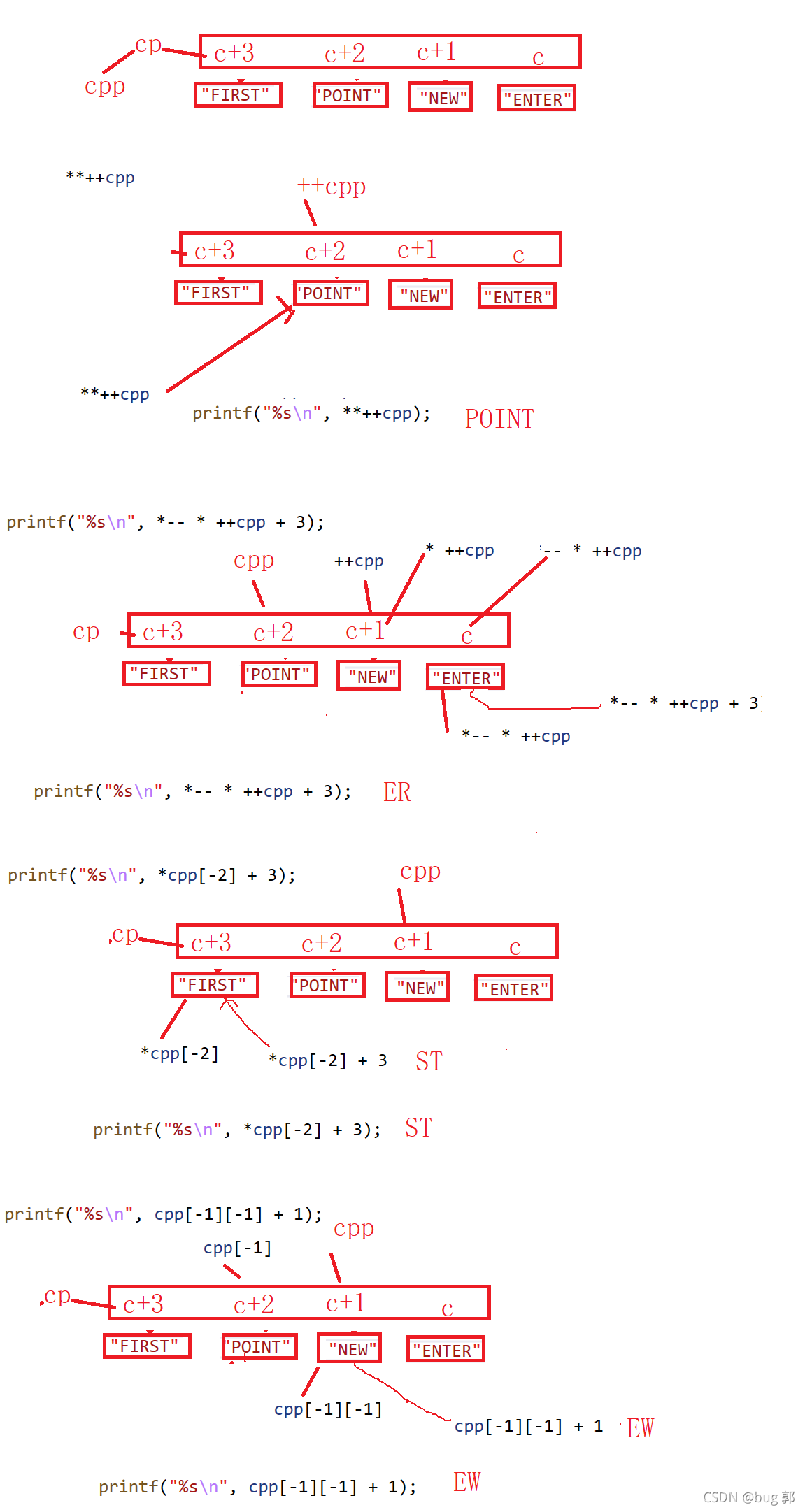

笔试题8

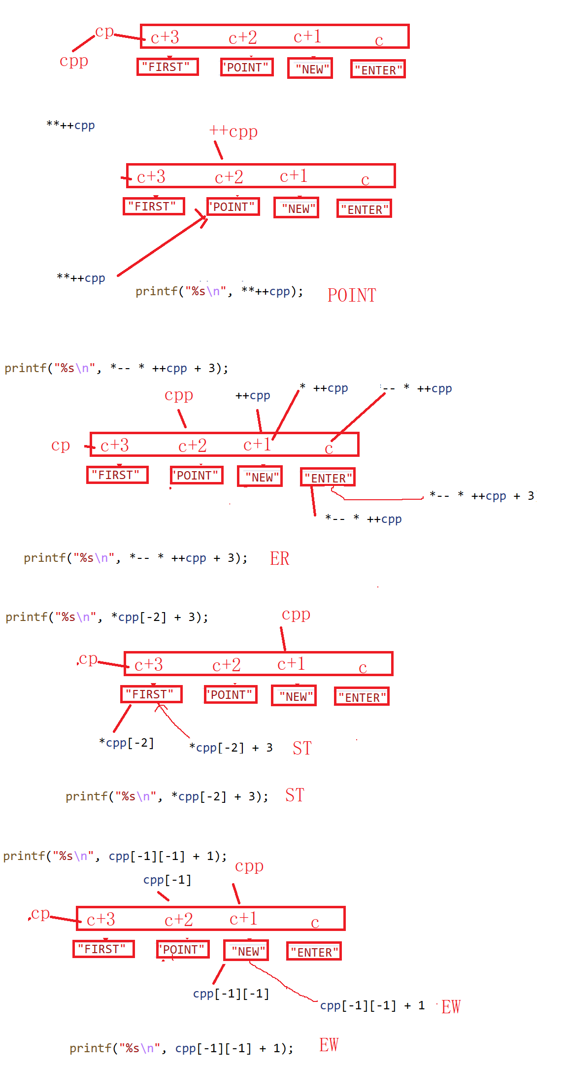

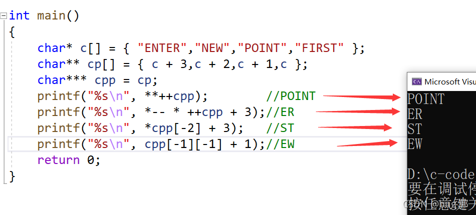

int main()
    char *c[] = {"ENTER","NEW","POINT","FIRST"};
    char**cp[] = {c+3,c+2,c+1,c};
    char***cpp = cp;
    printf("%s\n", **++cpp);
    printf("%s\n", *--*++cpp+3);

int main()
    char* c[] = { "ENTER","NEW","POINT","FIRST" };
    char** cp[] = { c + 3,c + 2,c + 1,c };
    char*** cpp = cp;
    printf("%s\n", **++cpp);        //POINT
    printf("%s\n", *-- * ++cpp + 3);//ER
    printf("%s\n", *cpp[-2] + 3);   //ST
    printf("%s\n", cpp[-1][-1] + 1);//EW
    return 0;
