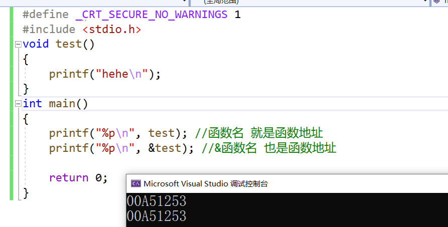

首先看一段代码:
#include <stdio.h>
void test()
    printf("hehe\n");
int main()
    printf("%p\n",  test); //函数名 就是函数地址
    printf("%p\n", &test); //&函数名 也是函数地址
    return 0;
运行结果
在这里插入图片描述那么如何将test()函数指针保存起来呢?

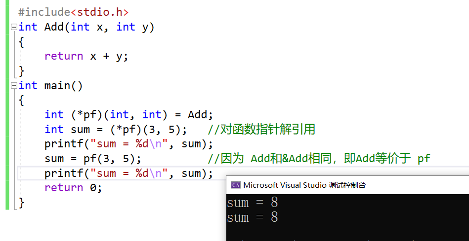

#include<stdio.h>
int Add(int x, int y)
	return x + y;
int main()
	int (*pf)(int, int) = Add;
	int sum = (*pf)(3, 5);   //对函数指针解引用
	printf("sum = %d", sum);
	sum = pf(3, 5);          //因为 Add和&Add相同,即Add等价于 pf
	return 0;
在这里插入图片描述有趣的代码

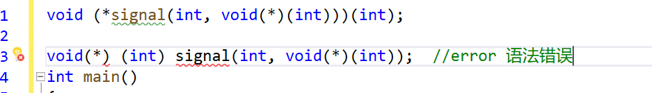

void (*signal(int , void(*)(int)))(int);
//void(*)(int) 函数指针,返回值void,参数int
//void (*signal(int , void(*)(int)))(int)
// signal是函数名
//返回值是void(*)(int)
// 参数int 和函数指针 void(*)(int)
//这是一个函数的声明

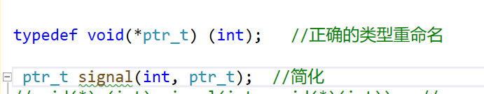

当我们看到代码2很难看懂这个代码!
可以简化吗?
//既然这个函数的返回值类型是 void(*)(int)
//那我们可以写成
// void(*)(int) signal(int , void(*)(int));
//但是这样会语法错误 error
在这里插入图片描述函数指针类型重命名
在这里插入图片描述简化
typedef void(*ptr_t) (int);   //正确的类型重命名
 ptr_t signal(int, ptr_t);  //简化
上面的代码出自《C陷阱和缺陷》

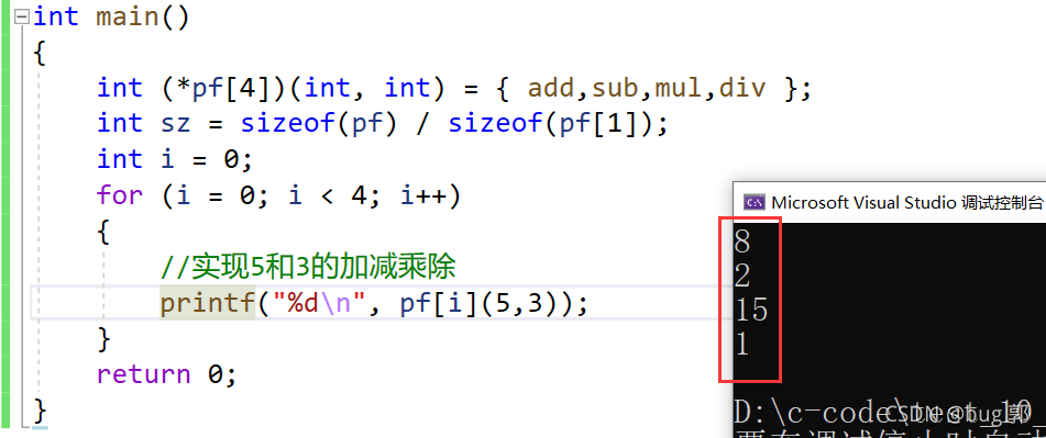

#include <stdio.h>
int add(int a, int b)
    return a + b;
int sub(int a, int b)
    return a - b;
int mul(int a, int b)
    return a*b;
int div(int a, int b)
    return a / b;
int main()
    int (*pf[4])(int, int) = { add,sub,mul,div };
    int sz = sizeof(pf) / sizeof(pf[1]);
    int i = 0;
    for (i = 0; i < 4; i++)
        //实现5和3的加减乘除
        printf("%d\n", pf[i](5,3));
    return 0;

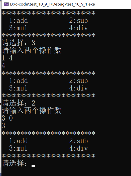

//计算器优化
#include <stdio.h>
void menu()
    printf("*************************\n");
    printf("  1:add           2:sub  \n");
    printf("  3:mul           4:div  \n");
    printf("请选择:");
    return a + b;
    return a - b;
    return a * b;
    return a / b;
void Calc(int (*pf)(int ,int))
    int x, y;
    printf("请输入两个操作数\n");
    scanf("%d%d", &x, &y);
    printf("%d\n", pf(x, y));
int main()
    int x, y;
    int input = 1;
    int ret = 0;
    int(*p[5])(int x, int y) = { 0, add, sub, mul, div }; //转移表
    do
        menu();//菜单
        scanf("%d", &input);
        switch (input)
        case 1: Calc(add);
            break;
        case 2: Calc(sub);
            break;
        case 3:Calc(mul);
            break;
        case 4:Calc(div);
            break;
        case 0: printf("退出\n");
            break;
        default: printf("输出有误,请重新输入\n");
            break;
    } while (input);
    return 0;

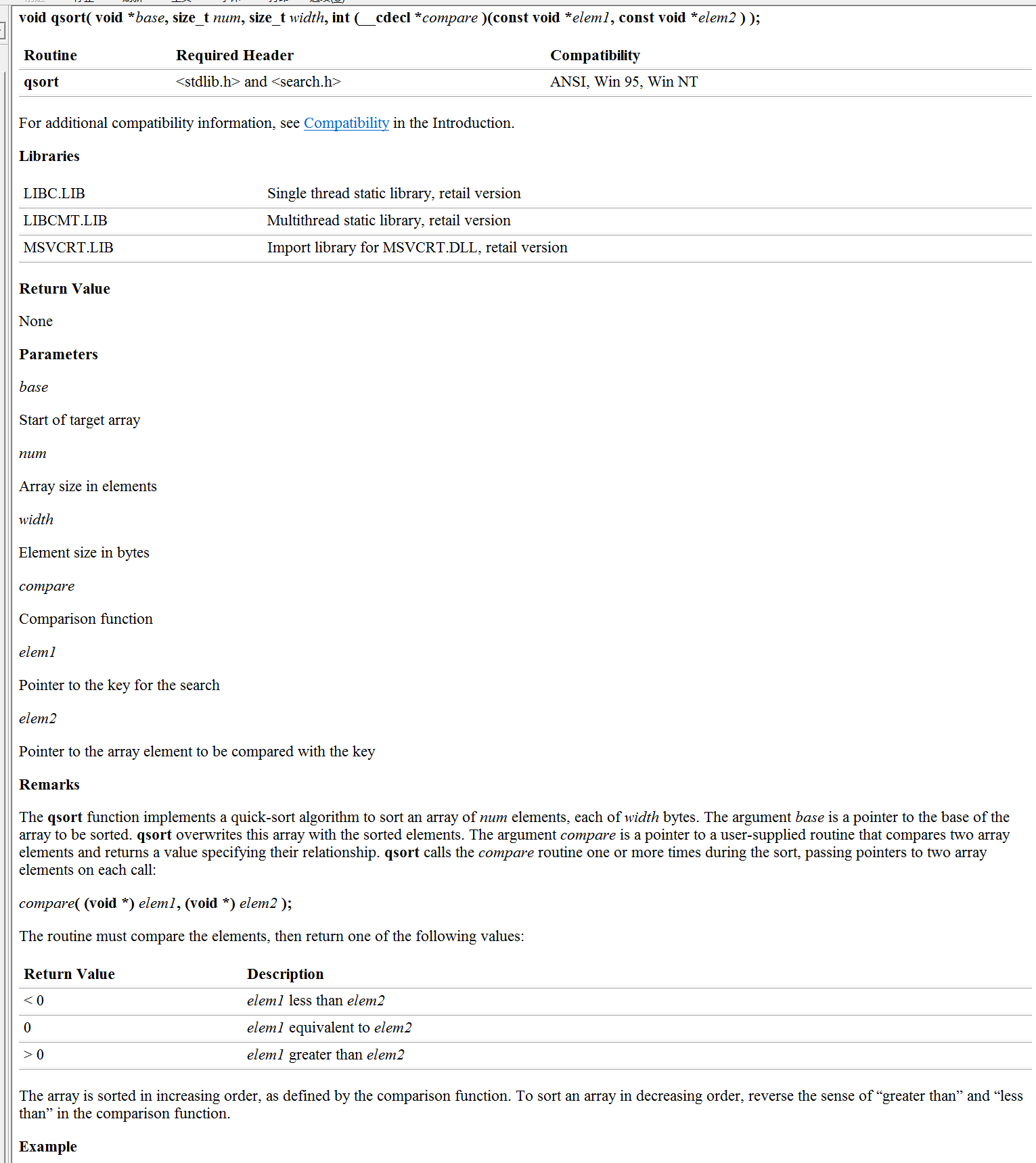

qsort函数的使用:
这是MSDN中对qsort函数的解释!
我给大家介绍一下!
qsort
作用
Performs a quick sort.
qsort是快速排序函数库<stdlib.h> and <search.h>中,我们可以通过qsort函数实现任意类型数据的排序!
函数声明
void qsort( void *base, size_t num, size_t width, int (__cdecl *compare )(const void *elem1, const void *elem2 ) );
返回值
void
参数
void *base
待排序的内容的首地址
size_t num
待排序元素的个数
size_t width
待排序元素的大小
自己定义一个排序的方式,例如一个结构体数组,结构体元素,按照结构体里的什么类型的数据的类型排序,所以需要自己定义一个campare排序方式!
然后将函数指针传参到qsot中!

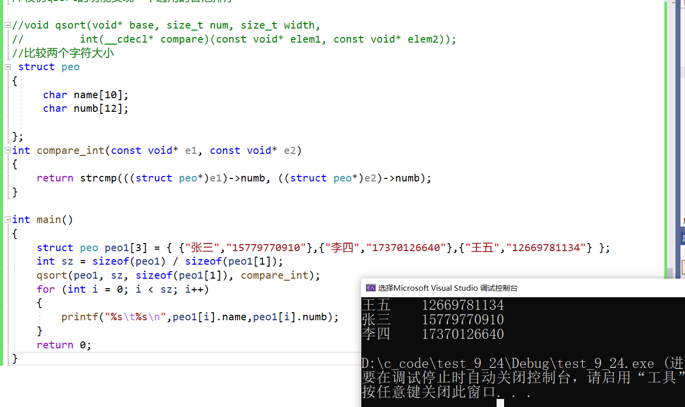

//qsort函数使用实例
#include<stdio.h>
struct peo
	 char name[10];
	 char numb[12];
//自己定义一个排序的方式
int compare_char(const void* e1, const void* e2)
	return strcmp(((struct peo*)e1)->numb, ((struct peo*)e2)->numb);
	//按照peo中numb排序
int main()
	//创建一个结构体数组
	struct peo peo1[3] = { {"张三","15779770910"},{"李四","17370126640"},{"王五","12669781134"} };
	int sz = sizeof(peo1) / sizeof(peo1[1]);
	qsort(peo1, sz, sizeof(peo1[1]), compare_char);
	for (int i = 0; i < sz; i++)
		printf("%s\t%s\n",peo1[i].name,peo1[i].numb);
	return 0;
在这里插入图片描述看完qsort函数使用演示,是不是学会了。

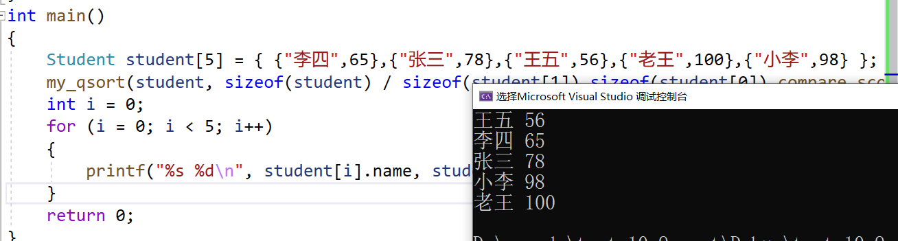

my_qsort函数模拟实现
模仿qsort的功能实现一个通用的冒泡排序!
我们通过qsort函数的使用,我们尝试一下模拟实现qosrt函数。
//模拟实现qsort
//模仿qsort的功能实现一个通用的冒泡排序
//void qsort(void* base, size_t num, size_t width,
//	       int(__cdecl* compare)(const void* elem1, const void* elem2));
#include<stdio.h>
typedef struct student
	char name[5];
	int score;
}Student;
int compare_score(const void*e1,const void* e2)
	return ((Student*)e1)->score - ((Student*)e2)->score;
int compare_name(const void* e1, const void* e2)
	return strcmp(((Student*)e1)->name, ((Student*)e2)->name);
void swap(void* e1, void* e2, size_t width)
	//将元素一个一个字节交换
	int i = 0;
	for (i = 0; i < width; i++)
		char tmp;
		tmp = *((char*)e1+i);
		*((char*)e1+i) = *((char*)e2+i);
		*((char*)e2+i) = tmp;
void my_qsort(void* base, size_t num, size_t width,
	int(*compare)(const void* e1, const void* e2))
	int i = 0, j = 0,flag = 1;
	//趟数
	for (i = 0; i < num-1; i++)
		//每趟比较次数
		for (j = 0; j < num - i - 1; j++)
			//比较
			//因为我们无法得知实参的类型,无法得知指针加减的步长
			//所以我们强制转换成char*类型指针,通过width元素大小进行访问
			if (compare((char*)base + width * j, (char*)base + (j + 1) * width)>0)
				//交换
				swap((char*)base + j * width, (char*)base + (j + 1) * width, width);
				flag = 0;
		if (flag == 1)
			break;
int main()
	Student student[5] = { {"李四",65},{"张三",78},{"王五",56},{"老王",100},{"小李",98} };
	my_qsort(student, sizeof(student) / sizeof(student[1]),sizeof(student[0]),compare_score);
	int i = 0;
	for (i = 0; i < 5; i++)
		printf("%s %d\n", student[i].name, student[i].score);
	return 0;
