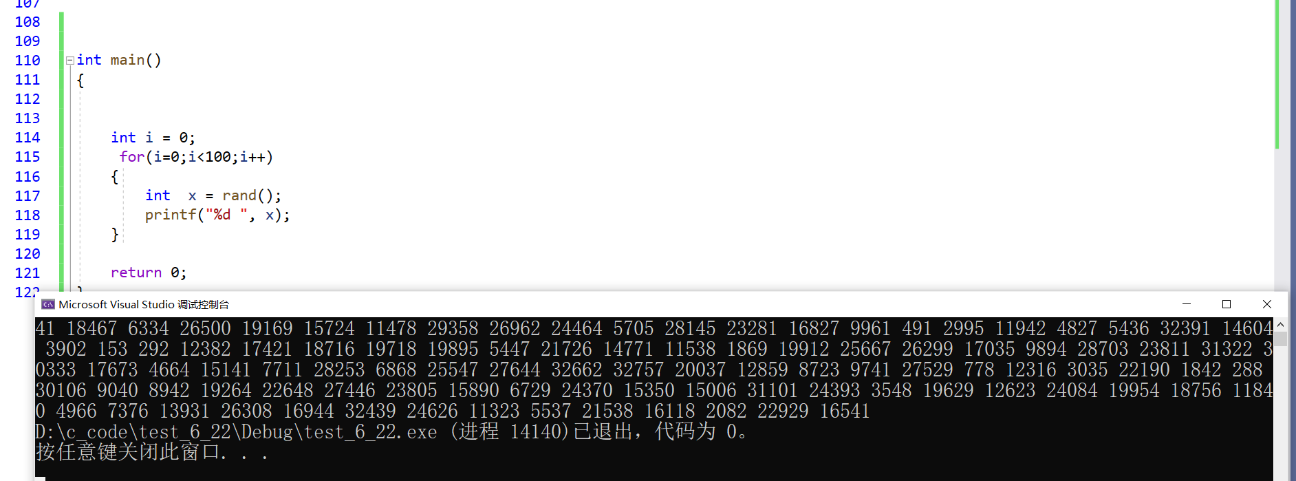

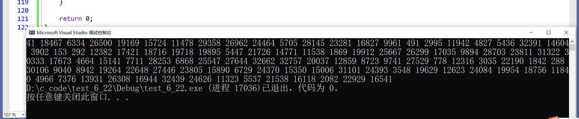

可以看到rand可以生成一个0~RAND_MAX的随机数。
用rand生成了100个随机数。看来并没有什么问题。

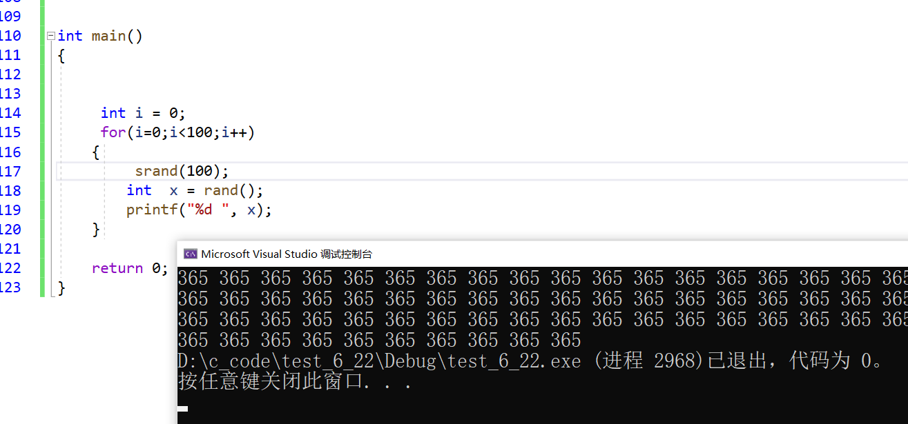

但再次运行,还是生成同样的随机数,所以我们再仔细阅读一下rand函数
This number is generated by an algorithm that returns a sequence of apparently non-related numbers each time it is called. This algorithm uses a seed to generate the series, which should be initialized to some distinctive value using function srand.
可以看到使用rand使用,还要使用srand函数。

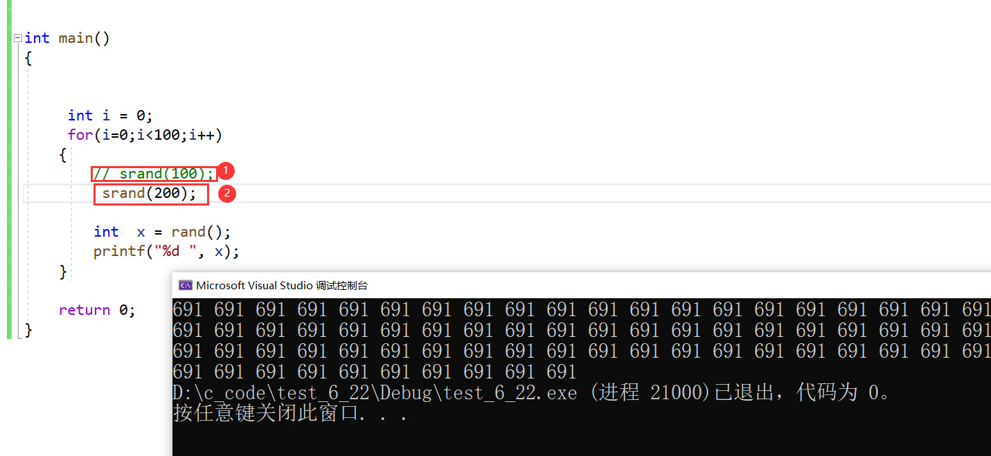

问题又来了,只有我们输入不同的参数到srand里才能实现每次随机数的生成!

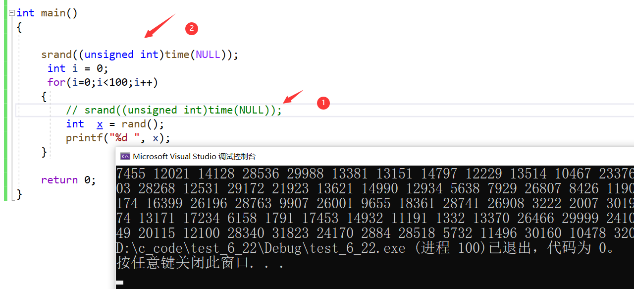

所以我们可以知道,不同时间有唯一不同的时间戳,所以我们的随机数就可以用时间戳代替。

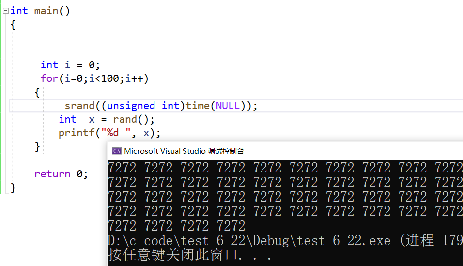

在这里插入图片描述对比上面代码我们可以知道,随机数生成器的起始点,srand使用生成一次即可,所以我们可以放在,main函数里,保证只执行一次。

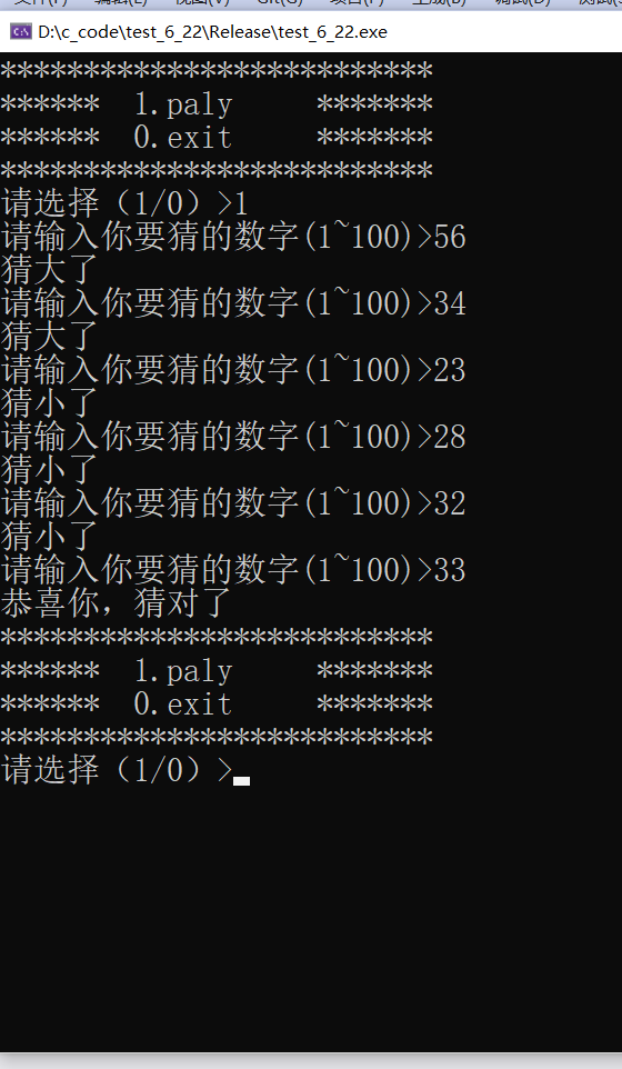

然后我们便要去猜了数字了,可能猜大了,猜小了,猜对了,都要提示玩家。
可以用if else结构实现。
游戏部分代码
void game()
  int x=rand()%100+1;
  //每局游戏生成一个1~100随机数,
 //切勿放入循环部分产生bug
while(1)
   int gass=0;
  scanf("%d",&gass);  //猜数字
  if(x>gass)   //随机数大于你猜测的数
    printf("猜小了\n");
  else if(x<gass)
    printf("猜大了\n");
  else
    printf("恭喜你,猜对了\n");
    break;  //猜对了,本局游戏结束,退出循环
