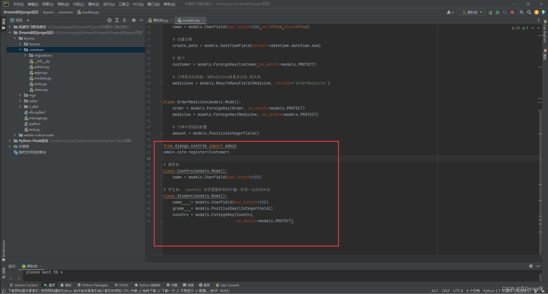

请大家在 models.py 中定义这样的两个Model,对应两张表:

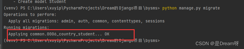

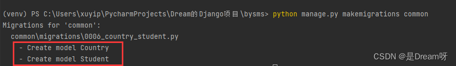

然后,执行:
python manage.py makemigrations common
python manage.py migrate
产生了两个新的表,也就是我们刚加进去的:

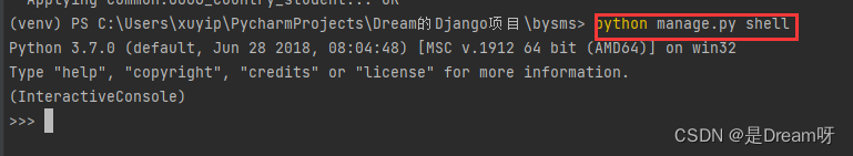

然后,命令行中执行 python manage.py shell ,直接启动Django命令行,输入代码。

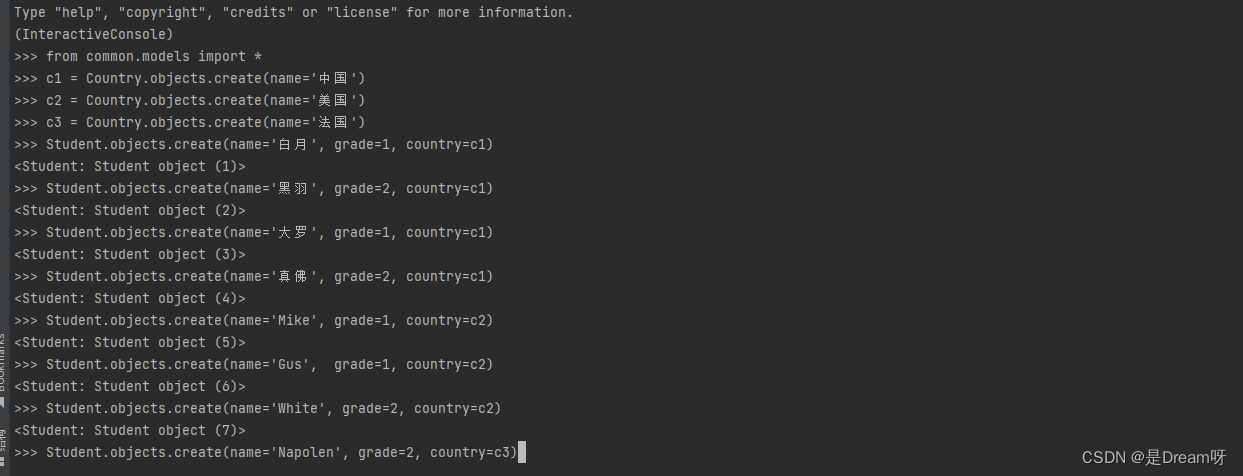

先输入如下代码,创建一些数据:
from common.models import *
c1 = Country.objects.create(name='中国')
c2 = Country.objects.create(name='美国')
c3 = Country.objects.create(name='法国')
Student.objects.create(name='白月', grade=1, country=c1)
Student.objects.create(name='黑羽', grade=2, country=c1)
Student.objects.create(name='大罗', grade=1, country=c1)
Student.objects.create(name='真佛', grade=2, country=c1)
Student.objects.create(name='Mike', grade=1, country=c2)
Student.objects.create(name='Gus',  grade=1, country=c2)
Student.objects.create(name='White', grade=2, country=c2)
Student.objects.create(name='Napolen', grade=2, country=c3)

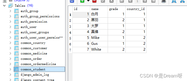

可以看到在我们的国家表和学生表中都产生了我们添加的名单:

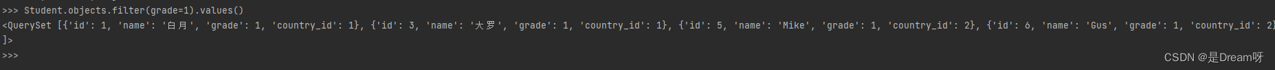

2.外键表字段过滤
如果,我们要查找Student表中所有 一年级 学生,很简单:
Student.objects.filter(grade=1).values()
如果现在,我们要查找Student表中所有 一年级中国 学生,该怎么写呢?

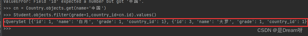

2.2 先获取中国的国家id,然后再通过id去找
可能有的朋友会这样想:我可以先获取中国的国家id,然后再通过id去找,像这样
cn = Country.objects.get(name='中国')
Student.objects.filter(grade=1,country_id=cn.id).values()
注意外键字段的id是通过后缀 _id 获取的。
或者这样,也是可以的
Student.objects.filter(grade=1,country=cn).values()
上面的方法,写起来麻烦一些,有两步操作。而且需要发送两次数据请求给数据库服务,性能不高。

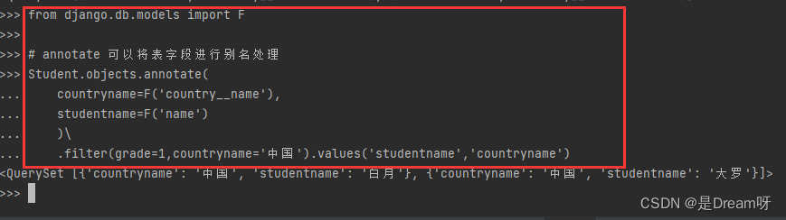

2.5 重命名两个下划线
但是这样写有个问题:选择出来的记录中,国家名是 country__name 。 两个下划线比较怪。
有时候,前后端接口的设计者,定义好了接口格式,如果要求一定是 countryname 这样怎么办?
可以使用 annotate 方法将获取的字段值进行重命名,像下面这样:
from django.db.models import F
# annotate 可以将表字段进行别名处理
Student.objects.annotate(
    countryname=F('country__name'),
    studentname=F('name')
    .filter(grade=1,countryname='中国').values('studentname','countryname')

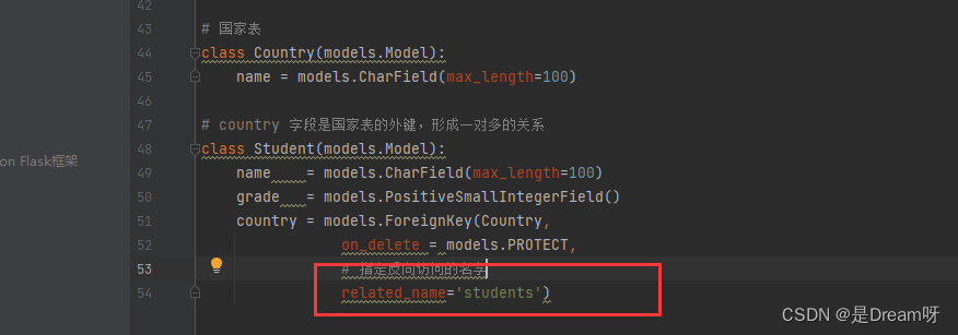

Django还给出了一个方法,可以更直观的反映 关联关系。
在定义Model的时候,外键字段使用 related_name 参数,像这样:
# 国家表
class Country(models.Model):
    name = models.CharField(max_length=100)
# country 字段是国家表的外键,形成一对多的关系
class Student(models.Model):
    grade   = models.PositiveSmallIntegerField()
    country = models.ForeignKey(Country,
                on_delete = models.PROTECT,
                # 指定反向访问的名字
                related_name='students')
就可以使用更直观的属性名,像这样
cn.students.all()

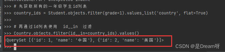

4.外键表反向过滤
如果我们要获取所有 具有一年级学生 的国家名,该怎么写?
当然可以这样
# 先获取所有的一年级学生id列表
country_ids = Student.objects.filter(grade=1).values_list('country', flat=True)
# 再通过id列表使用  id__in  过滤
Country.objects.filter(id__in=country_ids).values()
但是这样同样存在 麻烦 和性能的问题。
Django ORM 可以这样写:
Country.objects.filter(students__grade=1).values()
注意, 因为,我们定义表的时候,用 related_name=‘students’ 指定了反向关联名称 students ,所以这里是 students__grade 。 使用了反向关联名字。
没有指定related_name, 则应该使用表名转化为小写
如果定义时,没有指定related_name, 则应该使用 表名转化为小写 ,就是这样:
Country.objects.filter(student__grade=1).values()
使用 .distinct()去重
但是,我们发现,这种方式,会有重复的记录产生,如下
<QuerySet [{'id': 1, 'name': '中国'}, {'id': 1, 'name': '中国'}, {'id': 2, 'name': '美国'}, {'id': 2, 'name': '美国'}]>
可以使用 .distinct() 去重:
Country.objects.filter(student__grade=1).values().distinct()

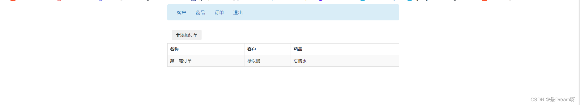

写好后, 大家可以运行服务 , 用我们做好的前端系统添加几条 订单记录, 然后再查看一下数据库里面的数据是否正确。
