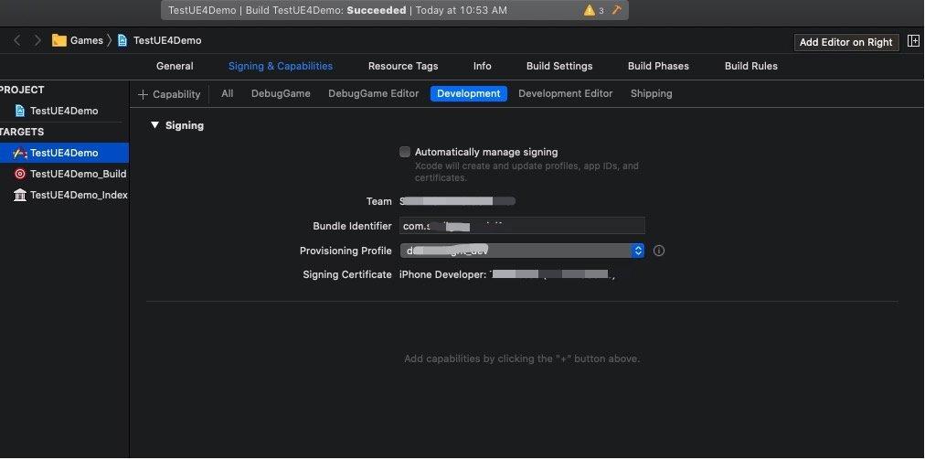

2. 打开 XCode 工程进行签名证书的配置
  1. 打开工程选择对应的 Target, 打开 Signing & Capabilities, 选择 Development, 如图:
  2. Bundle Identifier 中输入对应的有效的值, 例如 com.xxxx.TestUE4Demo

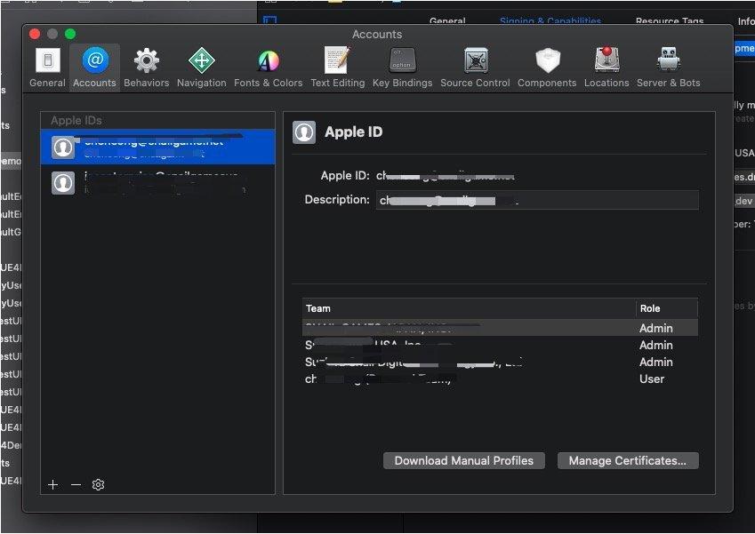

  3. 如果 Team 中没有值,需要在 Xcode 上登录开发者账号,如图:

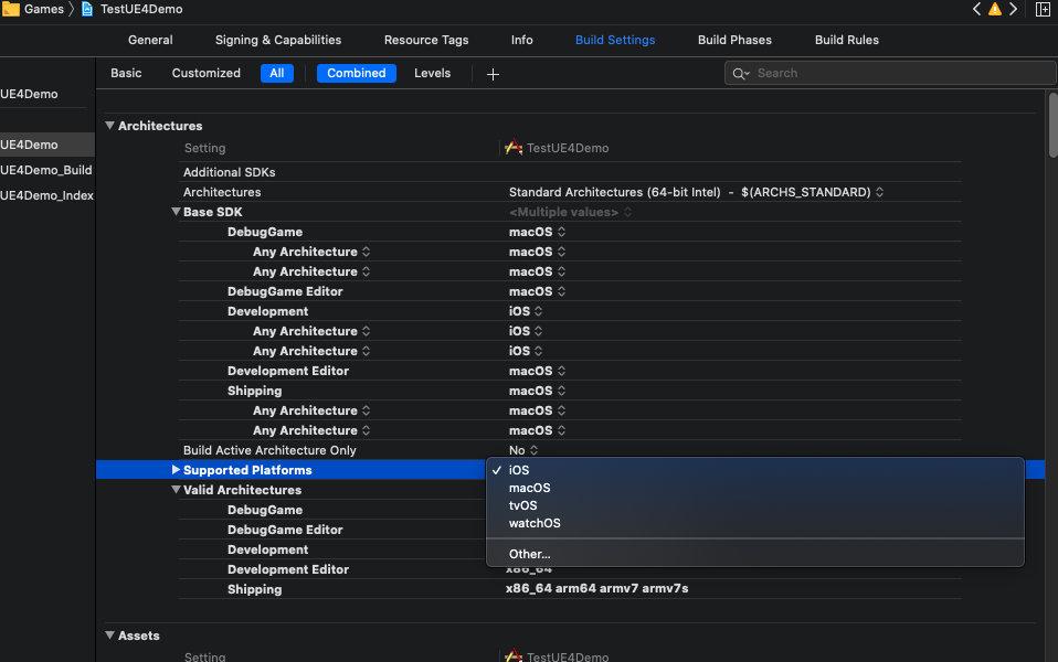

  1. 打开 Build Settings 将支持的平台选择为 iOS,而非 MacOS

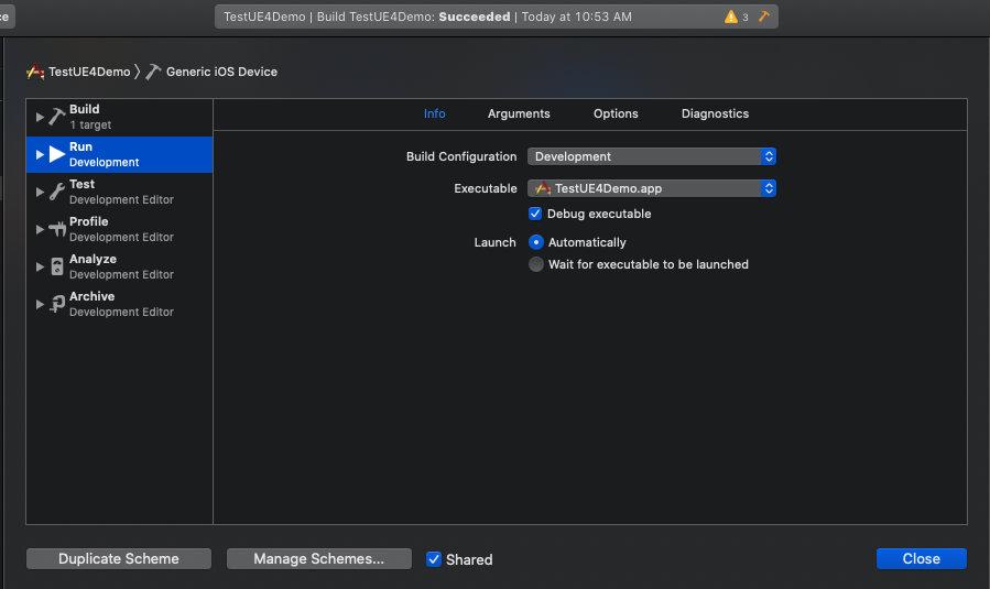

  1. 在 Edit Scheme 中设置为 Development

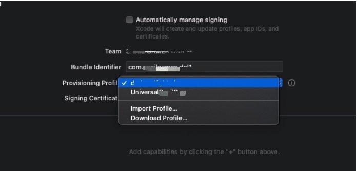

  1. 打开 Signing & Capabilities 选择正确的签名
  1. 插上 iOS 设备, 待 Xcode 识别到你的设备后,选择该设备, 按下 cmd+R 即可调试

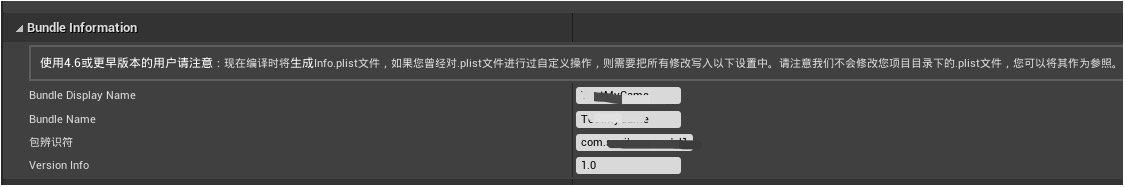

3. Windows 平台上配置 iOS 调试环境

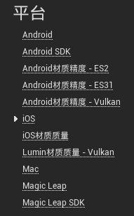

  1. 打开 UE4 编辑器的工程配置文件,找到 iOS 平台
  1. 设置包辨识符 bundleID
3.导入签名证书, 显示 Valid 即可用
  1. 插上设备,进行调试
