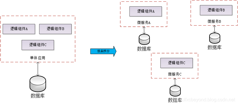

1.服务拆分
       服务拆分首先关注的就是服务的颗粒度,可遵循设计原则——拆分足够微,通过DDD(领域驱动设计)的指导,将某个领域的功能进行聚合成为一个服务。
       对于一个大型复杂的单体应用而言,选择先拆分哪个模块,是一个问题。一般考虑先从容易、简单被拆分的模块开始,在拆分简单模块过程中,不断积累微服务的经验,逐步拆分掉复杂、繁重业务的核心模块。同时,寻找那些和其他功能业务重合度低、耦合度低,且自身变化较为缓慢的基础服务,将它们拆分为微服务。
      决定了拆分哪些模块,要拆分成多个微服务后,接下来就要划清服务拆分的边界,将服务边界和接口顺理清楚。确定哪些应该包含进来,哪些不应该包含进来,哪些接口需要重新设计,哪些可以重复利用。
      如下图所示,展示了一个单体应用拆分为多个微服务的过程。一旦拆分完后,各个服务就可以独立开发、部署和扩展。
     服务的拆分,不单单指功能的拆分,如上图所示,还得考虑数据库的拆分 ,确保降低功能逻辑层、数据访问层的耦合度。

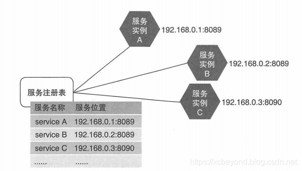

2.服务注册与发现
      微服务架构的特点是服务的数量众多,这些众多的服务需要一个统一的服务注册平台来进行服务的管理。每个微服务实例在启动后,将自己的实例信息注册到服务注册表或服务注册中心。服务的调用方若想获取可用服务实例的列表,则需要从服务注册表中去获取相关的信息。
      当服务实例失效或down掉以后,服务实例的信息就要从服务注册表中移除,即:服务注销。服务注册表是用于维护所有可用的服务实例的地方,服务注册表一方面要接收微服务实例的接入,另一方面当服务实例不可用时,需要及时将服务实例从注册表中清楚。下图展示了服务注册与服务实例的关系。
       服务注册与发现组件或框架,有很多,如:Eureka、Consul、etcd等,都提供了服务注册表的功能,可供大家进行选择。

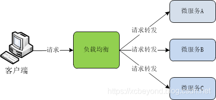

3.负载均衡
       在微服务架构中,负载均衡是必须使用的技术,通过它来实现系统的高可用、集群扩容等功能。负载均衡通常分为两种:服务端负载均衡和客户端负载均衡。通常所说的负载均衡均指服务器端的负载均衡,可通过软件或硬件设备来实现,软件如:Nginx、LVS等,硬件如:F5、A10等,硬件负载均衡设备成本较高,大部分采用的是软件方式。架构图如下:
       通过软件或硬件实现负载均衡都会维护一个服务端清单,利用心跳检测等手段进行清单维护,保证清单中都是可以正常访问的服务节点。当用户发送请求时,会先到达负载均衡器(一般作为一个服务),负载均衡器根据负载均衡算法(轮训、随机、加权轮训)从可用的服务端列表中取出一台服务端的地址,接着进行转发,降低系统的压力。

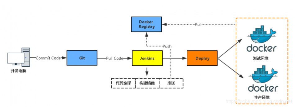

5.服务部署与发布
     单体应用被拆分为微服务后,随着微服务的数量增多,部署就成了问题,使得部署的复杂性提高了不少。所以,微服务的部署更加倾向于使用具有相互之间隔离的主机/虚拟机来实现服务的部署,使得服务能够独立的部署、测试、发布、升级。
    目前比较好的服务部署方式就是把各个微服务打包成Docker镜像,这样就保障避免了不同主机环境对部署产生的影响。使用Docker部署,并结合Jenkins进行CI/CD,使得构建、发布、启动变得更加快捷。
    下图就是服务部署、发布流程。
