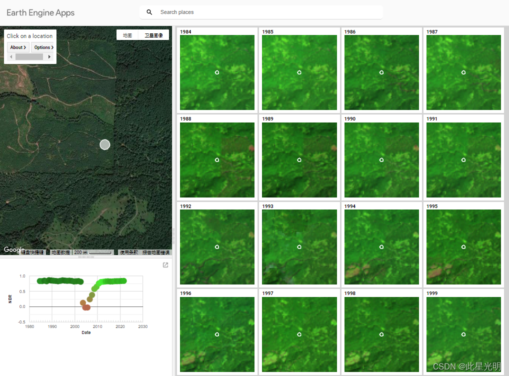

【摘要】 ​这个APP是基于一个影像的长时间序列分析,利用的还是Landsat数据的长时间序列的各动态图的同时加载,这里有点像是我们同时建立了好多了动画,然后分别加载到一个面板上,分别展示。我们有单独做的代码链接:(1289条消息) Google Earth Engine(GEE)——再GEE中为图像几何动画添加文本和图例信息_此星光明的博客-CSDN博客(1289条消息) Google Earth ...

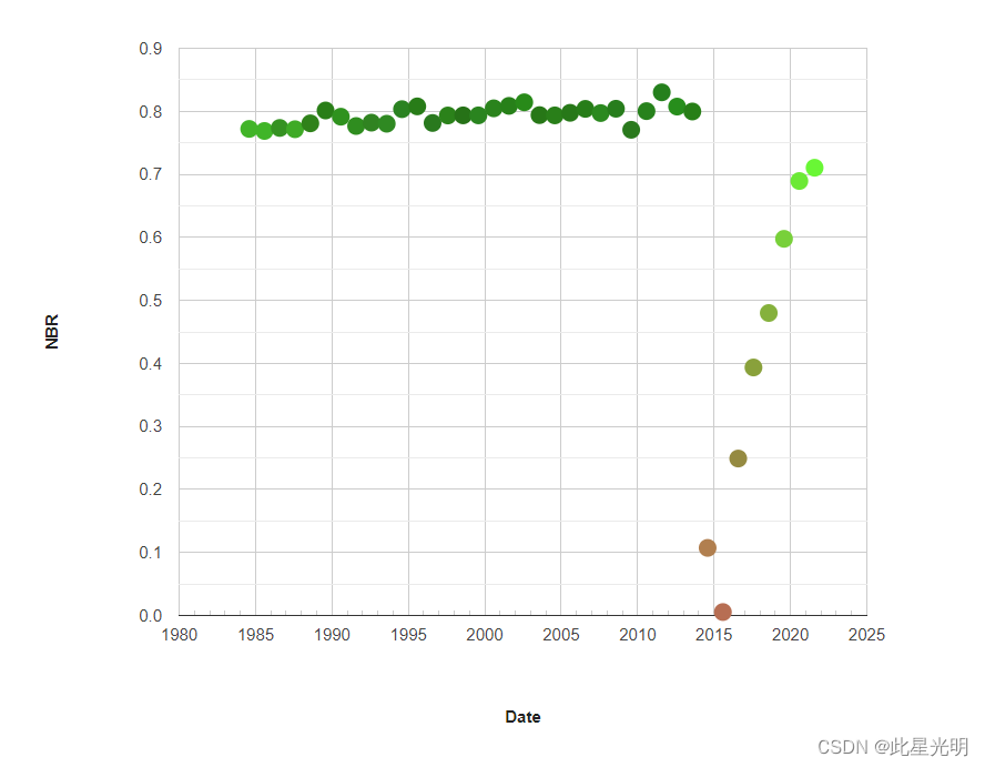

这个应用程序显示了陆地卫星时间序列图和图像合成物中选定位置的图像芯片。图像是为给定的时间窗口(可以跨越新的一年)生成的中位数年度合成图。时间序列点的颜色是由RGB分配给选定的波段定义的,其中强度是基于地图中点击点周围45米半径圈内的区域加权平均像素值。
这个APP可以设定几个简单的参数:
 这里我们可以加载单波段或者一些植被指数的应用,例如常用的NDVI、NBR、TCB、TCO、TCW、以及B2-B7波段的加载
 这里可以用真彩色、假彩色影像常用波段组合的影像展示
 这里的第三个参数就是我们使用影像裁剪的宽度,也就是thumbnail的动画截图宽度,结果显示的一个一个小的图像显示的范围,默认状况是2Km。
 这里还有一个NBR影像的时间序列,这里我们可以查看影像的
