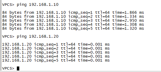

4、VPC1能和VPC2通信。

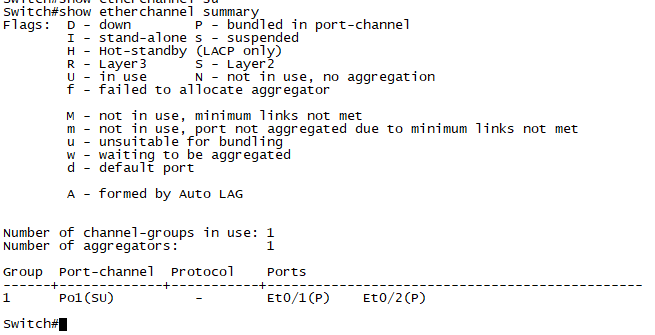

验证结果:
Switch# show etherchannel summary
4、VPC1能和VPC2通信
