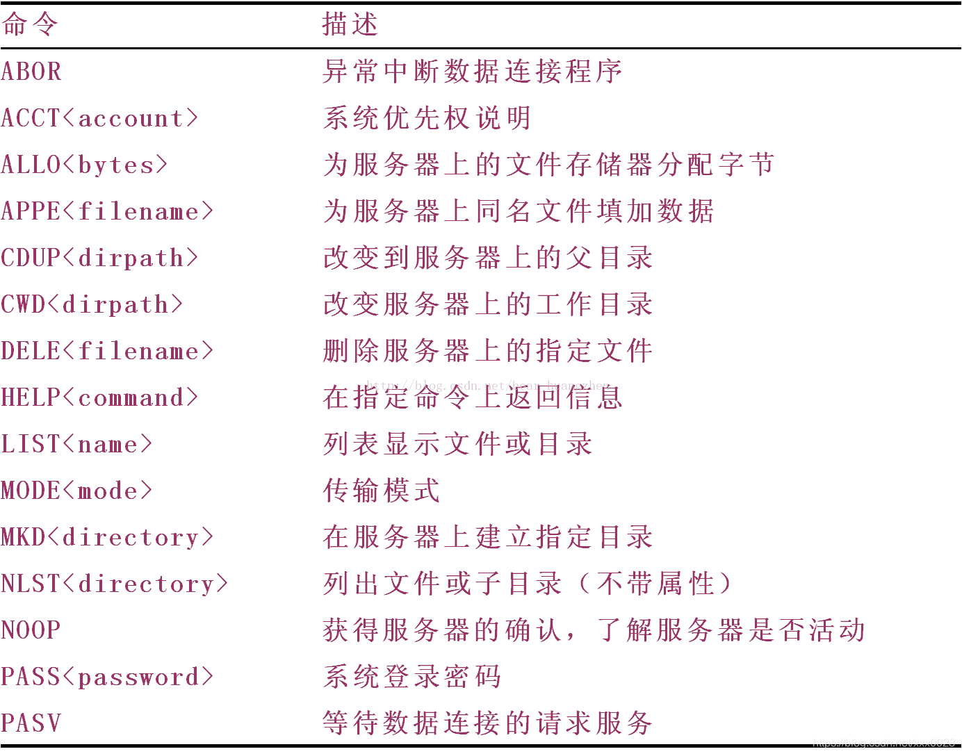

命令和应答
简介
1.FTP服务器的登陆
匿名用户:FTP 口令:FTP
用户:ANONYMOUS 口令:任何电子邮件
2.显示文件信息:DIR/LS
3.下载文件:GET 文件名(下载到当前目录)
4.上传文件:PUT 文件名
5.多文件下载:MGET
6.多文件上传:MPUT
7.退出:BYE
8.帮助:HELP

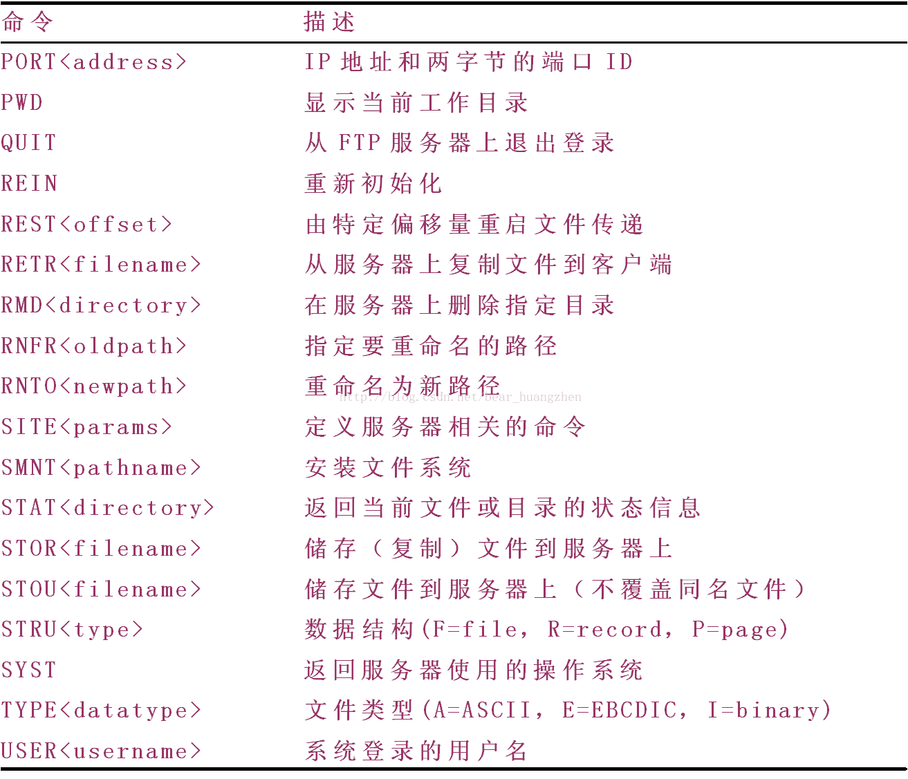

FTP命令主要用于控制连接,可以直接采用Telnet协议实现,所以FTP命令同Telnet命令包括中断进程、Telnet的同步信号、查询服务器、带选项的Telnet命令等。
命令以NVT ASCII码形式传送,要求在每行结尾都要CR、LF对。

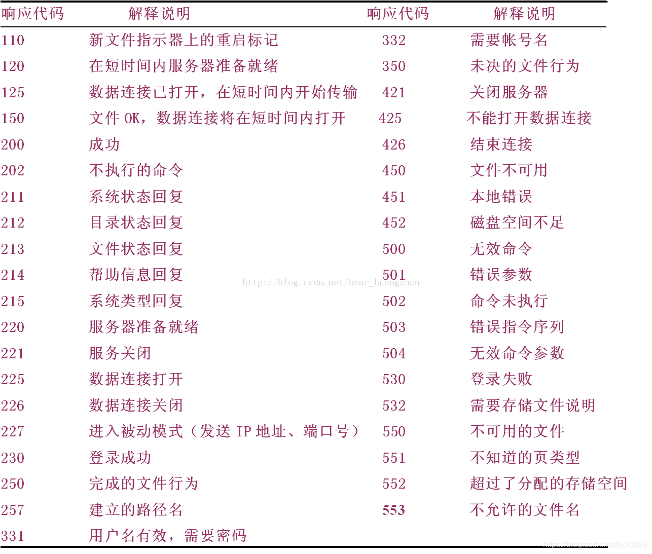

FTP响应都是ASCII码形式的3位数字,响应也是以NVT ASCII码形式传送,要求在每行结尾都要返回CR、LF对。

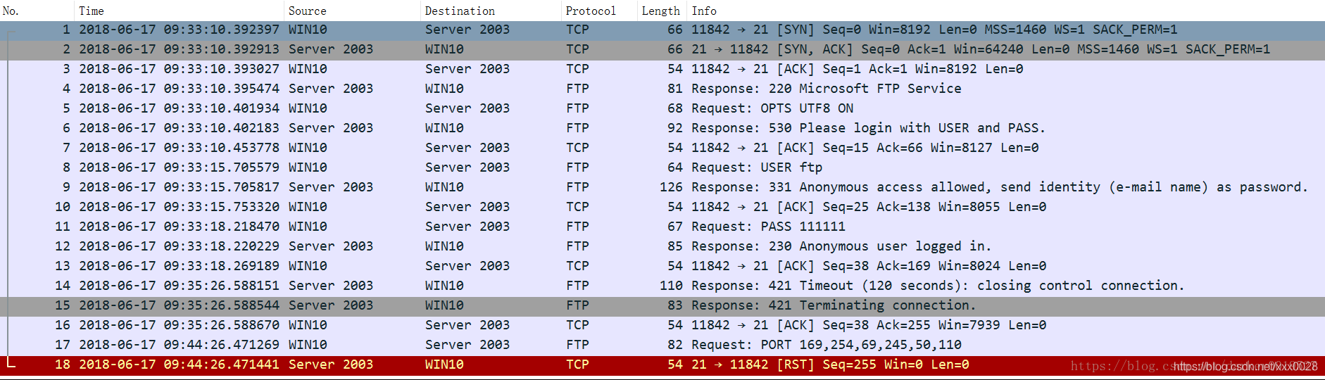

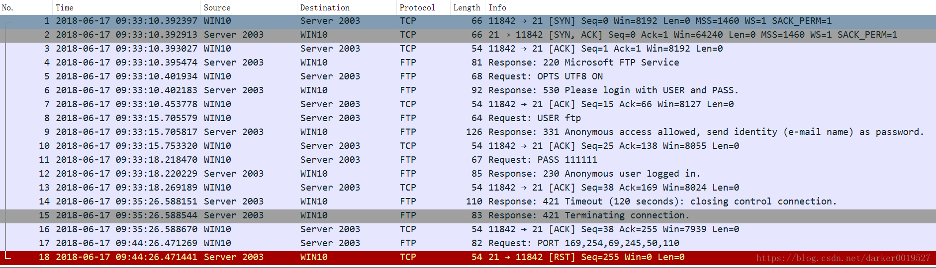

FTP协议抓包分析
FTP协议分析1:
1-3号包是tcp三次握手,建立连接,可见ftp是基于tcp的
4号包,服务器向客户端发送自己的相关信息,后面的状态码220表示服务准备就绪
5号包应该是编码相关内容,具体不知
6-13号包,登录,8号包发送输入的用户名:ftp,11号包向服务端发送输入的密码:111111(明文传输->不安全),12号包提示,登录成功(状态码230表示登录成功)
14-16号包,期间去百度ftp相关知识,没有操作,可以看到大约两分钟后(13-14时间差),服务器提示超时,主动关闭了连接(状态码421表示服务关闭)
17-18号包,因为当时不知道ftp服务器会超时关闭连接,继续操作时提示连接已经关闭,看了数据包才知道(14-16),服务器已经关闭了连接,17-18是我刚才尝试继续操作的时候,被服务器拒绝(客户端没有自动提示连接超时关闭,当超时后再操作才提示连接已关闭,具体提示内容没有截图)

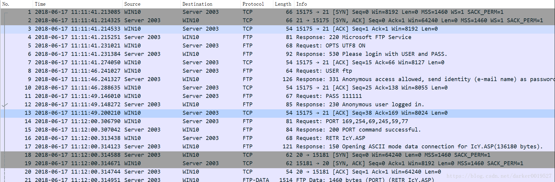

FTP协议分析2:
(本次操作是登录后下载了IcY.asp文件,执行命令get IcY.ASP,顺便测试一下windows是不区分大小写的)
1-13号包是登录过程,上面已经解释过了
下面主要解释ftp文件下载过程:get IcY.ASP(服务器上文件名是IcY.asp)
14号包:我想从Ip = 169.254.69.245(就是客户端自己的地址) 端口:59*256+77=15181连接你的数据端口(256是约定好的常数) 使用PORT 主动模式(对服务器来说 :意思就是让服务器主动来连接客户端,从下面分析可以看到)
15号包,服务器同意
16号包:我想下载IcY.ASP文件(服务器上该文件的命名是IcY.asp)
17号包:给你传了(这里过滤包时不要直接追踪1-17号包的TCP流,因为ftp的控制连接和数据连接是两个不同的TCP连接,如果直接追踪,看不到数据连接,也就是看不到数据传输的过程)
18-20号包:TCP连接三次握手,可以看到ftp为数据传输又开辟了一个TCP连接(数据连接),服务器端口是20,常说的ftp21端口是ftp的控制连接(1-17号包)
21-161是传输IcY.asp文件的过程
可见,服务器每发两个包,客户端ack一次

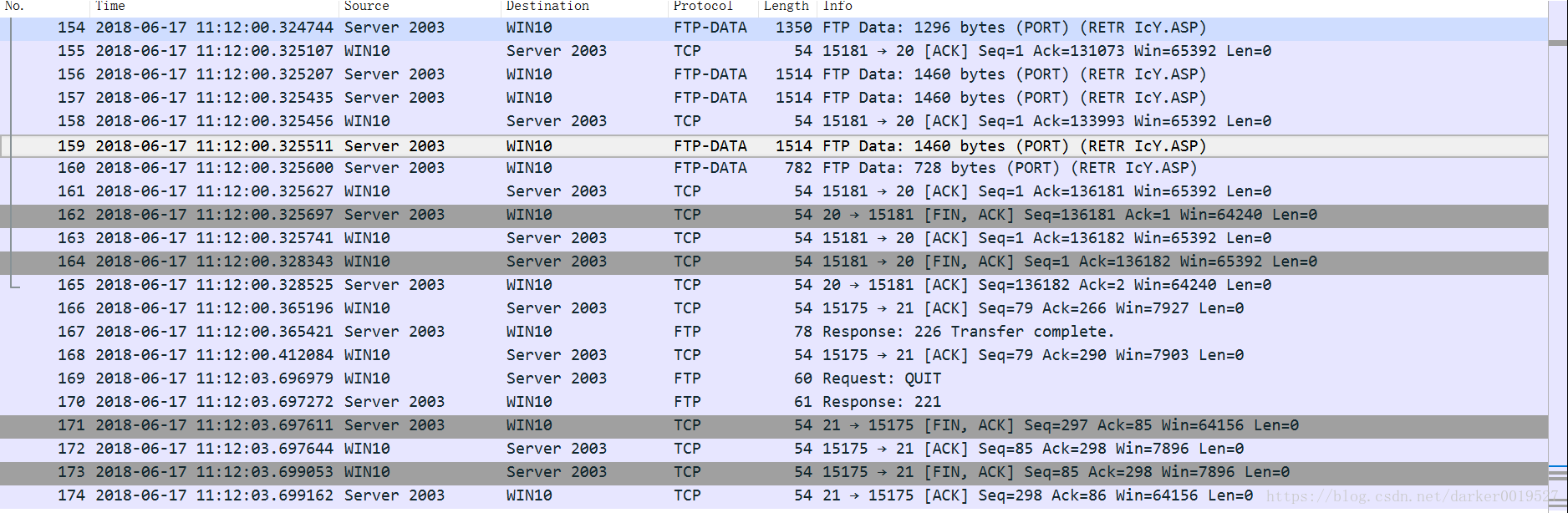

162-165:数据连接关闭,文件传输完成(注意只是关闭了数据连接)
166-168:服务器通过控制连接告诉客户端,我传完了
169-170:此时我输入了quit命令,退出ftp客户端
171-174:四次挥手,断开控制 连接,至此,ftp连接完全关闭(控制连接+数据连接)
文件下载后的名是IcY.ASP (是按照我请求的文件名,而不是服务器中的文件名IcY.asp)
