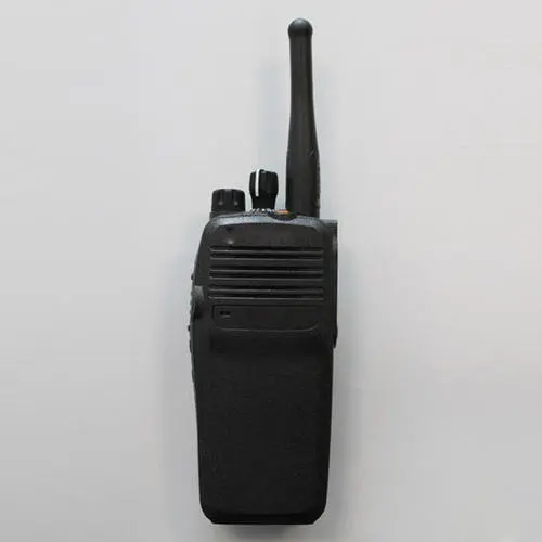

专业对讲机
专业对讲机是指发射功率为4-5W,频率范围在136-174MHz或400-480MHz的对讲机,这类对讲机通话距离较远一般在3至8公里之间(视具体环境的不同而有所改变)。
操作起来相对简单因为大多数专业对讲机都没有数字键盘只有两个旋钮来控制信道数及电源与音量开关。专业对讲机的不足之处就是体积较大也相对较重,但是它在防进水、抗振、抗摔、防老化方面较突出而且对讲机的性能也稳定得多。专业对讲机的价格较高(500-2500元)一般在建筑工程、物业管理、工厂车间应用得比较多。

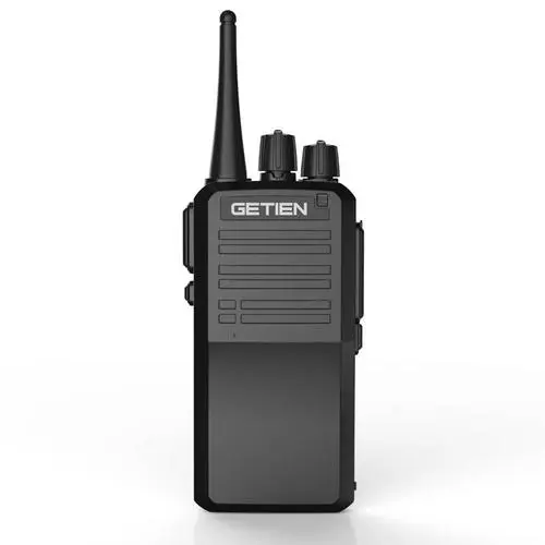

商用对讲机
商用对讲机是指发射功率为0.5-4W,频率范围在400-480MHz的对讲机,这类对讲机通话距离在800米至8公里之间(视对讲机的发射功率大小和具体环境的不同而有所改变)。
商用对讲机外型轻巧、美观,通过对讲机的皮带夹将对讲机系在腰间,戴上耳机就可以解放双手提高工作效率。商用对讲机的价格同专业对讲机一样相对较高,一般用于商场、超级市场、零售业、工厂、制造业。

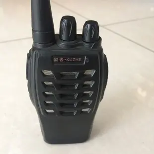

民用对讲机
民用对讲机是指发射功率为0.5W不大于1W,频率范围在409MHz之间的对讲机,民用对讲机一般的通话距离较短,(空旷地3公里)是国家批准无须执照就可以使用的无线通讯设备。
民用对讲机体积小巧、色彩多样,价格较低一般只要300–600元即可,比较适合个人出差、旅游,酒楼使用。

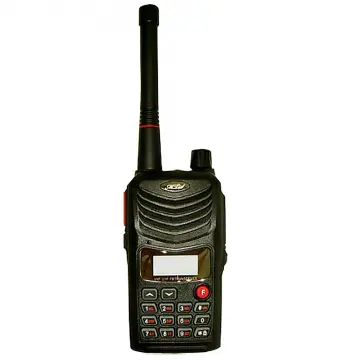

业余对讲机
业余对讲机专为满足业余无线电爱好者使用而设计、生产的无线电对讲机。这类对讲机又可称为“玩机”。针对这种业余的个人无线电业务,各个国家都开辟了专用频段分配给业余无线电运动爱好者使用。
我国开辟的频段为144146MHZ**和**430440MHZ,世界各国一般也都是这一频段。
业余爱好者只需购得自己喜欢的机型,申请地方电台入网许证,就可以和其他人无话不聊了。世界各国一般也都是这一频段。

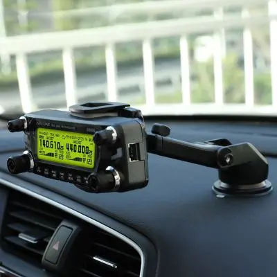

车载对讲机
车载对讲机的工作电压为12.5V,现在的汽车电压分为12V与24V,当车载对讲机要在电压为24V的汽车上工作时,需要在汽车与对讲机之间安装一台变压器。
车载对讲机的发射功率为25-50W,功率较大,信号发射较远。车载对讲机只能固定在一个地方,使用起来不像手持对讲机那样方便。车载对讲机一般在车队中使用。
