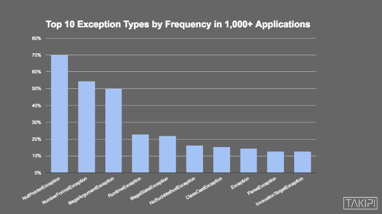

作为一名Java程序员,无论是初入茅庐的菜鸟,还是久经江湖的高手,曾经肯定遭遇过各种各样的异常错误。在国外的一篇文章中,就统计了关于异常类型的排行榜,如下图:
是的,你没有看错,NullPointerException位居榜首。
Null Reference的发明者Charles Antony Richard Hoare说过:“我称之为我的十亿美元错误。这是1965年发明空引用的结果……这导致了无数的错误,漏洞和系统崩溃,在最近40年中可能造成十亿美元的痛苦和破坏。”
这看起来有些夸张,但毫无争议的是NullPointerException简直就是程序员心中的痛,并不是说它有多难以解决,而是为了解决它我们需要再付出了额外代价。
