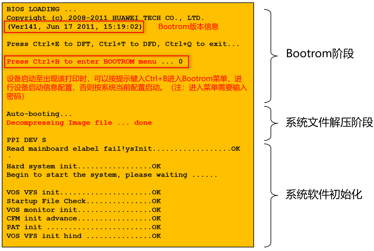

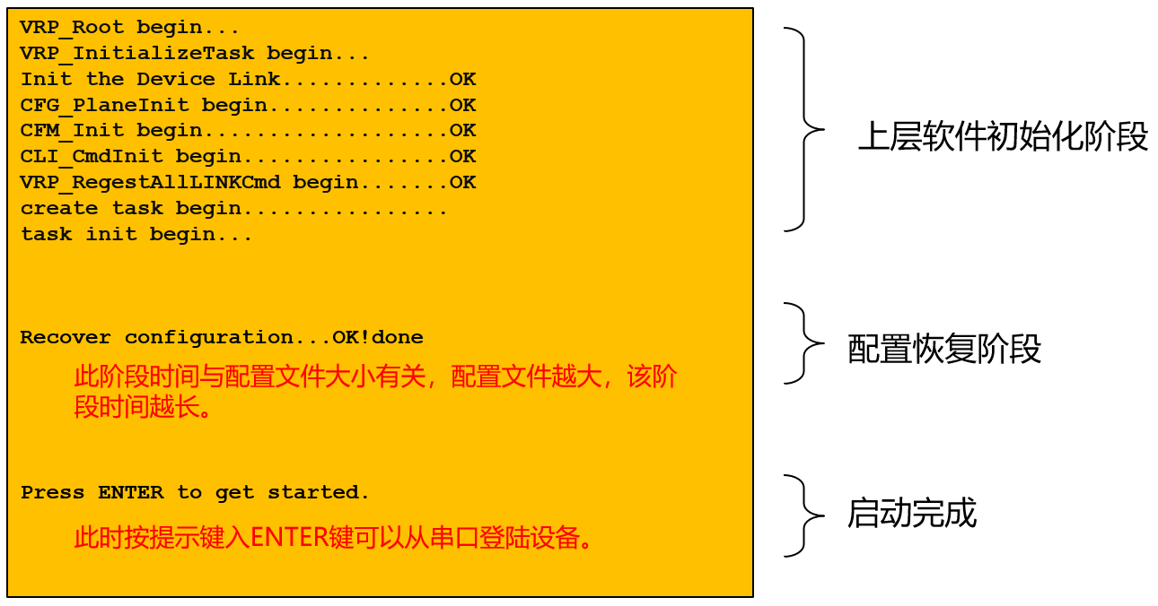

盒式交换机启动信息

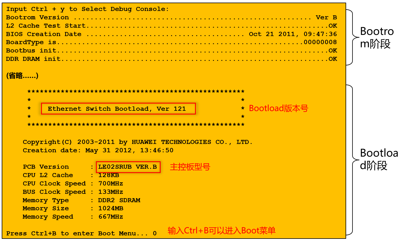

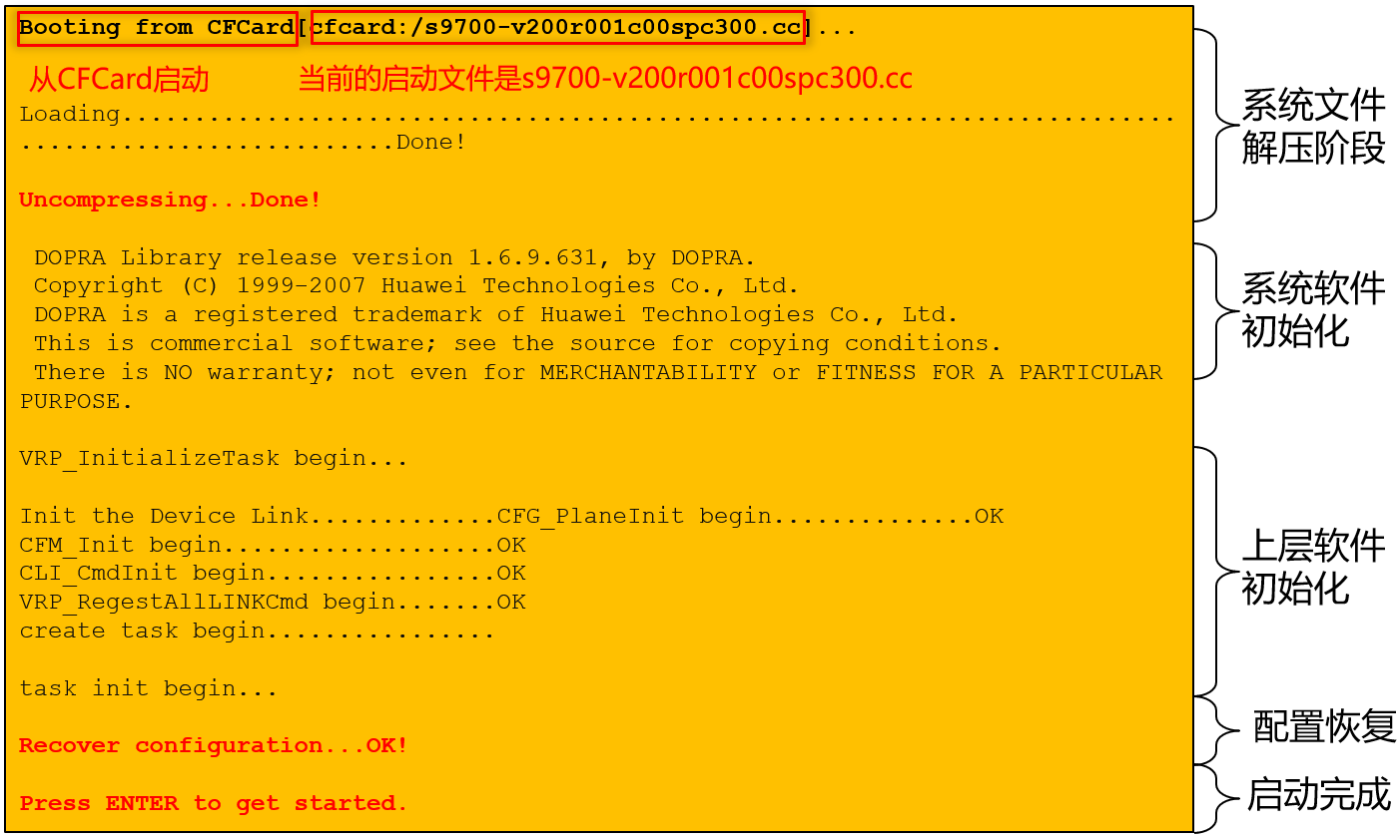

- 不同形态设备启动信息略有不同,但各阶段的关键打印信息相同。
- 定位启动故障时,必须首先明确系统在哪一阶段复位,然后再采取相应措施。

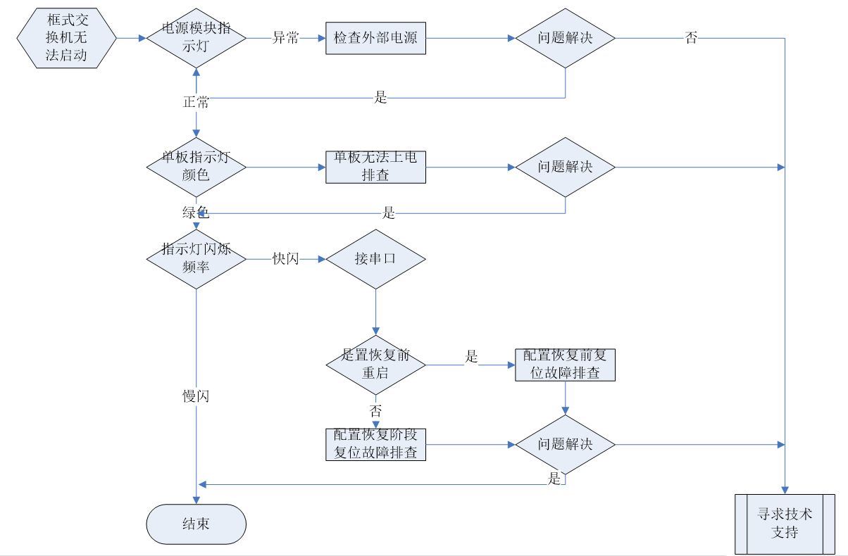

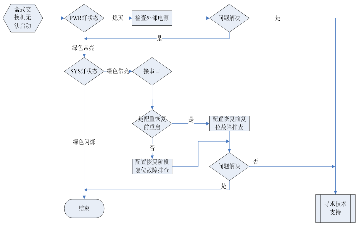

盒式交换机无法启动定位思路
框式交换机无法启动定位思路
配置恢复阶段前复位(盒式)
问题现象:
设备不断重启,每次在配置恢复阶段(未输出“Recover configuration…”)之前就发生复位。
解决方法:

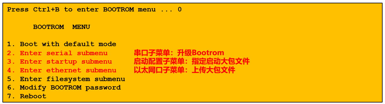

- 在交换机启动时按照提示信息,输入
Ctrl-B进入bootrom菜单。
- 在bootrom菜单中,将系统大包文件传入设备,并设置为启动文件,重启设备。
- 若仍然无法解决,则需要继续更新bootrom。
- 仍然不能解决请联系华为技术支持处理。
配置恢复阶段前复位(框式)
问题现象:
设备不断重启,每次在配置恢复阶段(未输出“Recover configuration…” )之前就发生复位。
解决方法:

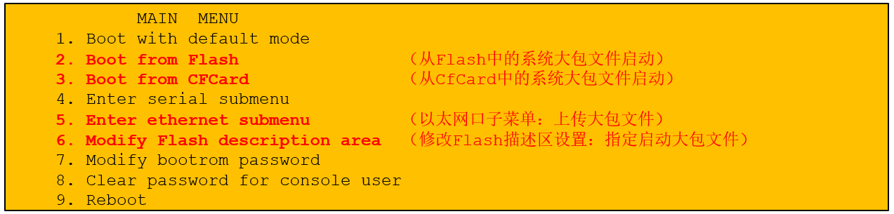

- 在交换机启动时按照提示信息,输入
Ctrl-B进入Boot菜单。
- 按照boot菜单中重新上传系统大包,并设置为启动文件,然后重启。框式交换机存在CF卡和Flash两个存储设备,建议使用CF卡存储启动大包文件。
- 若仍然无法解决,请联系华为技术支持处理。
配置恢复阶段复位
问题现象:
设备每次启动到配置恢复阶段( 已输出“Recover configuration…” )就发生复位。
解决方法:
- 在交换机启动时按照提示信息,输入
Ctrl-B进入bootrom菜单。 - 在PC上新建一个空配置文件(以cfg为后缀名的空文件),并通过在bootrom菜单的选项将该文件上传至设备上。
- 在bootrom菜单中指定以该空配置文件启动,并重新启动设备。
- 如果仍然无法解决,请联系华为技术支持处理。
框式交换机电源模块故障处理
问题现象:

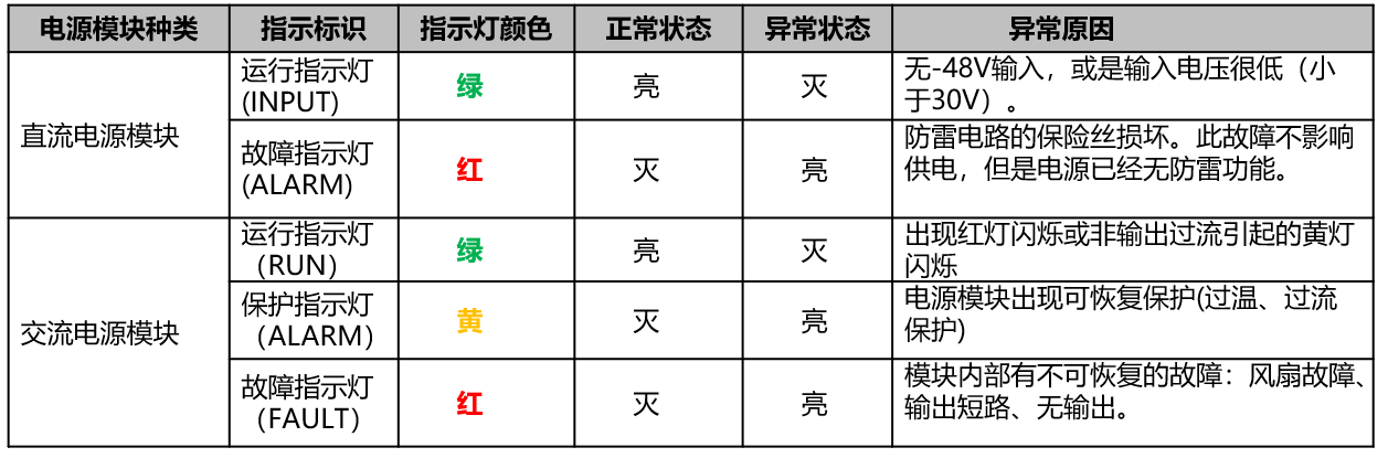

框式交换机电源模块指示灯状态不正常,电源模块失效。
解决方法:
- 结合电源模块指示灯的状态,判断电源模块可能的故障。
- 如果条件允许,建议采用替代测试的方法处理。
- 确认属电源模块故障后,请联系华为技术支持处理。

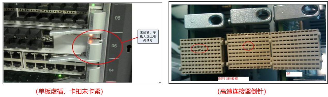

框式—单板无法上电
问题现象:
框式交换机设备整机供电正常,但是单板无法启动,单板上的RUN/ALM指示灯始终为红色。
解决方法:

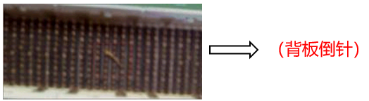

- 检查单板卡扣是否卡紧,避免单板“虚插” 。
- 拔出故障单板,并检查单板高速连接器及其背板卡槽上是否存在“倒针”现象。
- 若仍然无法解决请联系华为技术支持处理。

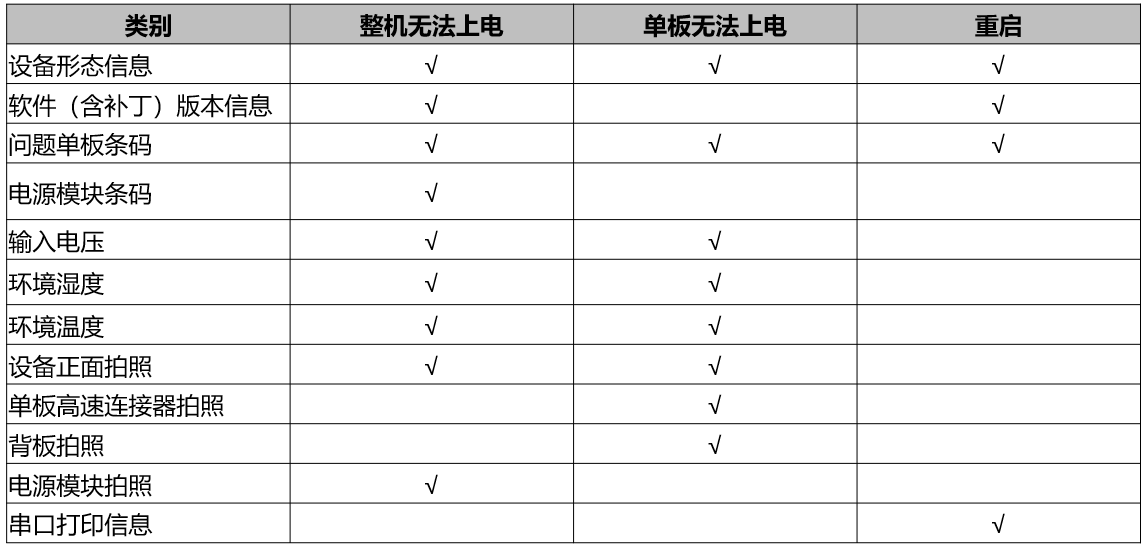

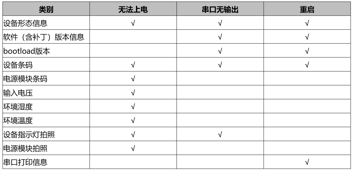

需要收集的信息
当设备无法启动需要联系华为技术支持处理时,为确保问题可以尽快得到解决,请协助采集如下信息:
盒式交换机:
注:电源模块条码仅涉及含电源模块的盒式交换机。
框式交换机:
注:
- 单板高速连接器和背板的拍照部位请参考之前的图片。
- 串口打印信息请务必采集完整。
