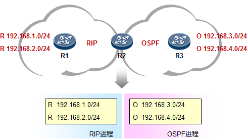

我们看上图,R1与R2之间,运行RIP(路由协议)来交互路由信息,R2通过RIP学习到了R1通告的192.168.1.0/24及2.0/24的路由。同时R2与R3又建立了OSPF邻接关系,因此R2也从R3那通过OSPF学习到了两条路由:3.0及4.0/24,也装载进了路由表。那么对于R2而言,它自己就有了去往全网的路由,但是R2不会将从RIP学习过来的路由告诉R3,也不会将从OSPF学习来的路由告诉R1。对于R2而言,虽然它自己的路由表里有完整的路由信息,但是,就好像冥冥之中,R和O的条目之间有道鸿沟,无法逾越。而R2就也就成了RIP及OSPF域的分界点。那么如何能够让R1学习到来自OSPF的路由、让R3学习到来自RIP的路由呢?关键点在于R2上,通过在R2上部署路由重发布,可以实现路由信息在不同路由选择域间的传递。

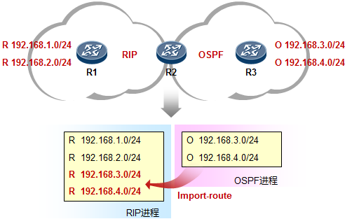

上图是初始状态。R2分别从RIP及OSPF都学习到了相应的路由。但是在默认情况下,通过这两个路由协议所学习到的路由是互相隔离的,R2不会自动的将OSPF路由“翻译”成RIP,反之亦然。那么此时,R1自然是无法访问到R3这一侧的网络的,R3也是一样。
上图中,我们开始在R2上执行重发布的动作,我们将OSPF的路由“注入”了RIP进程之中,如此一来,R2就会将3.0/24及4.0/24这两条OSPF路由“翻译”成RIP,然后传递给R1,R1也就能够学习到3.0和4.0路由了。注意重发布的执行地点,是在R2上,也就是在路由域的分界点上执行,另外,路由重发布是有方向的,我们执行完上述相关动作后,R3仍然是没有RIP域内的那些路由的,需进一步在R2上,将RIP路由重发布进OSPF,才能让R3学习到1.0/24及2.0/24路由。

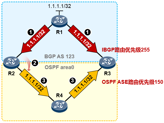

路由优先级问题
路由优先级问题,是在部署重发布过程中需要关注的问题之一,尤其是在双点双向路由重发布的场景中,这种场景中两个ASBR(AS边界路由器)上会同时部署双向的路由重发布,这是一个非常值得关注的模型。
在上图所示的网络环境中,存在两个路由域:BGP及OSPF。R1上有一条直连路由1.1.1.1/32被network进BGP并传递给了R2及R3,那么此刻R2及R3的路由表中是有到达1.1.1.1/32的IBGP路由的。接下去R2部署了IBGP到OSPF的路由重发布,1.1.1./32的路由被引入了OSPF,形成外部路由条目并传递给了R3。现在R3同时从OSPF及IBGP学习到1.1.1./32路由,OSPF外部路由的优先级是150,而IBGP路由优先级为255,因此OSPF的外部路由要优于IBGP路由,如此一来R3会把OSPF路由1.1.1.1/32装载进路由表,该路由的下一跳为R4,这时R3就出现了“次优路径问题”,其访问1.1.1.1/32的流量走向是R4-R2-R1——绕了远路了。
造成这个现象的原因是路由协议的优先级在这里影响了R3的路由优选,为了规避这个现象,我们可以在R3上使用相关命令来调节1.1.1.1/32路由的优先级,使得R3优选来自IBGP的路由。
路由倒灌
还是上面的环境,刚才我们已经分析过了,如果不做任何干预,R3是会存在次优路径问题的,因为R3会优选到达1.1.1.1/32的OSPF路由,而不是IBGP路由。而如果R3又部署了OSPF到BGP的路由重发布,那么1.1.1.1/32路由又会被R3给倒灌回BGP,这就存在一个引发路由环路的隐患。
规避方法在上一个小节中已经探讨了一些。因此,双点双向重发布在部署起来的时候,需要格外小心。

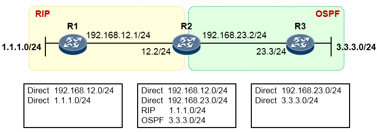

在上图中,R1与R2运行着RIP,R2与R3则建立了OSPF邻接关系,我们最终要实现的目标是让全网能够互通。首先R2已经通过OSPF及RIP学习到了1.1.1.0/24及3.3.3.0/24路由,它已经同时拥有了OSPF及RIP路由域内的路由。但是默认情况下,它是不会将OSPF路由注入RIP域的,反之亦然。那么现在我们就要在R2上做路由重发布了。

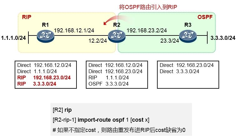

首先是将OSPF路由注入RIP:
注意,上面只是给出了关键配置。完成这一步动作之后,R1的路由表就发生了变化,由于R2部署了从OSPF到RIP的路由重发布,因此它会将其路由表中的所有OSPF路由(3.3.3.0/24)以及本地直连的OSPF接口路由(192.168.23.0/24)都注入RIP,从而R1便能够通过RIP学习到192.168.23.0/24及3.3.3.0/24路由。

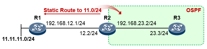

在上图中,R1直连着网络11.11.11.0/24,R1不支持动态路由协议,R2配置了去往11.11.11.0/24的静态路由,且下一跳为R1。R2与R3建立OSPF邻接关系。现在对于整个OSPF域而言,它们是感知不到11.11.11.0/24网段的存在的,因为对于OSPF而言,R2所配置的静态路由是一条域外的路由。为了让OSPF内的路由器能够通过OSPF学习到11.11.11.0/24路由,我们需要在R2上部署路由重发布,将静态路由重发布到OSPF:
[R2] ip route-static 11.11.11.0 24 192.168.12.1
[R2] ospf 1
[R2-ospf-1] import-route static
[R2-ospf-1] area 0
[R2-ospf-1-area-0.0.0.0] network 192.168.23.2 0.0.0.0
  • 1
  • 2
  • 3
  • 4
  • 5
在OSPF配置视图下使用import-route static命令后,R2会将其路由表中所有的静态路由都会重发布到OSPF。如此一来,R3便能够通过OSPF学习到11.11.11.0/24路由。
