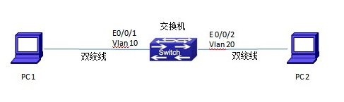

一、组网需求
PC1和PC2分别连接到交换机的端口E 0/0/1和E 0/0/2,端口分别属于Vlan 10和Vlan 20。
二、组网图
三、配置步骤
