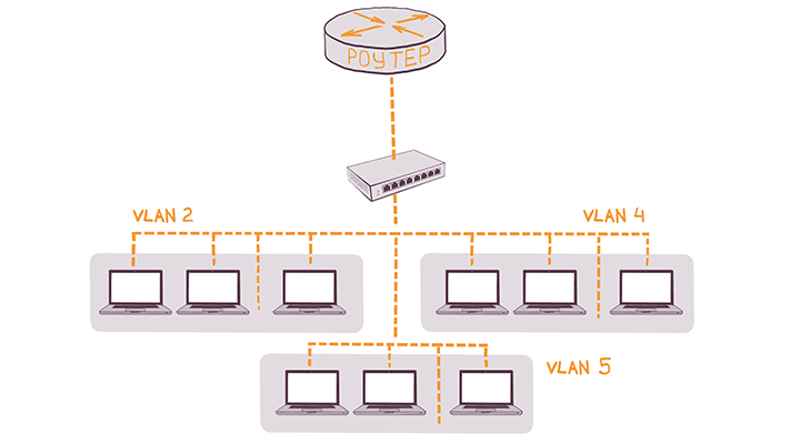

将一堆服务器连接到一个交换机是创建网络最常见的方式,但是如果我们想建立一个物理上位于不同地方的服务器网络呢?或者,比如说,我们想在逻辑上将连接到一个位置的一台交换机的服务器分离到不同的网络中?
对于这种情况,要创建 VLAN(虚拟局域网),它的工作原理非常简单:将带有 VLAN 标记的附加标头添加到帧中,并确定该帧属于哪个网络。

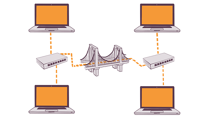

另一种设备是网桥。L2 网桥用于连接两个使用交换机形成的网络,如下所示:
交换机和网桥(以及集线器)都可以实现将多个设备连接到一个网络中。还有连接网络的路由器,它们在 L3 上工作,例如,你家里的 Wi-Fi 路由器将您的局域网(有您的笔记本电脑、手机和平板电脑)连接到互联网。
