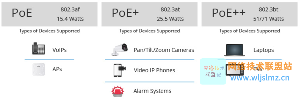

PoE 与 PoE+ 与 PoE++ 交换机:选择哪个?

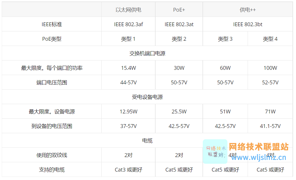

基于上述介绍,下面提供了一张参考图表,总结了 PoE vs PoE+ vs PoE++ 之间的详细规格,这可能有助于根据不同要求选择 PoE 交换机。
请注意,所提供的数字仅在理论上有价值,事实上,PoE系列交换机往往会超额使用端口更多的交换机的总功率容量。
那是因为许多设备将使用低于最大功率,例如,如果您的交换机带有所有 PoE++ Type 4 端口,这并不意味着您将在 24×7 的最大负载下使用所有端口,因此,您需要计算您计划连接到交换机的所有受电设备的电源要求,并为您的 PoE 设计选择相应的跳线。
显然,PoE vs. PoE+ vs. PoE++交换机的主要区别在于它们的工作模式和电源,这反映了它们的应用,802.3af 交换机通常用于支持要求功率小于 15.4W 的设备,例如 VoIP 电话、传感器、仪表、带有两个天线的无线接入点,以及不能平移、倾斜或倾斜的简单静态监控摄像头。
至于 PoE+ 交换机,它支持设备,例如更复杂的平移、倾斜或变焦监控摄像头,以及带有六根天线的无线接入点和视频 IP 电话。PoE++ Type 3 交换机功率更高,可支持视频会议系统组件和楼宇管理设备等设备,并且 PoE++ Type 3 交换机可以支持笔记本电脑和电视等设备。
