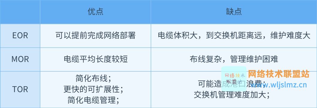

什么是 EOR?
EOR 是最传统的数据中心接入交换机集成方法。在EOR架构中,接入交换机集中安装在一排机柜末端的机柜(开关柜)中,设备柜内的主机、服务器和小型机通过水平电缆通过永久链路连接。
EOR 架构是最常见的。通常,从服务器机柜到网络机柜的布线施工在服务器和接入交换机安装之前就已经完成,在服务器机柜和网络机柜内进行设备(服务器/交换机)安装和电缆连接.
什么是MOR?
MOR 布线是对 EOR 布线方法的改进。主要区别在于排头柜的位置。在MOR架构中,排头柜放置在每排柜子的中间。MOR网络机柜部署在POD的两排机柜中间,可以减少服务器机柜到网络机柜的线缆距离,简化线缆管理和维护。
MOR架构允许线缆从中间位置的机柜走线到两端,减少走线通道出入口处线缆的拥塞,减少线缆的平均长度。它也适用于实现自定义长度的预连接系统。并且布线柜内布线设备的交叉连接和管理比EOR更方便。

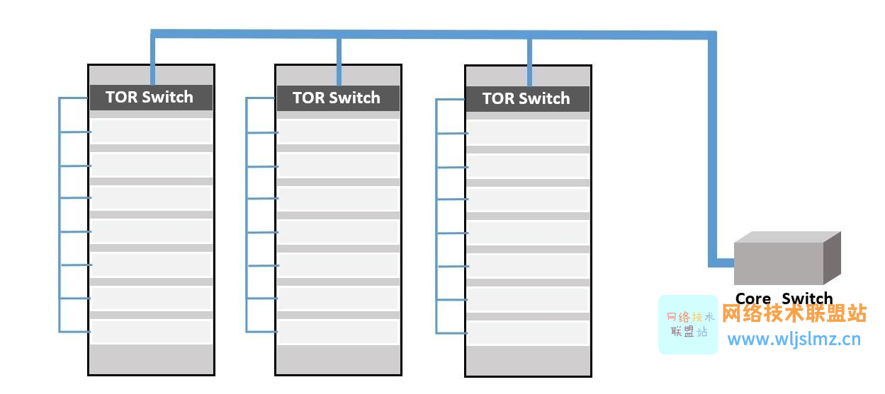

什么是 TOR(架顶式)?
TOR,也称为架顶式接线方式,是EOR/MOR方式的扩展。采用TOR接线时,POD中每个服务器机柜上端部署1-2个接入交换机,机架式服务器通过跳线连接机柜。在交换机上,交换机的上行端口通过铜缆或光纤与EOR/MOR网络机柜中的汇聚交换机或核心交换机相连。
TOR布线方式简化了服务器机柜与网络机柜之间的布线,每个服务器机柜到EOR/MOR网络机柜的光纤或铜缆数量较少(4-6根)。
TOR、EOR 和 MOR:有什么区别?
随着用户数据业务需求的快速增长,数据中心服务器机房的服务器密度越来越高,虚拟化、云计算等新技术趋势越来越流行,大大增加了对应的网络端口数量。服务器,增加了管理的复杂性。在这样的趋势下,TOR显然更适用。在业务快速扩张的压力下,TOR方式能够更好地实现更快的网络扩张。
