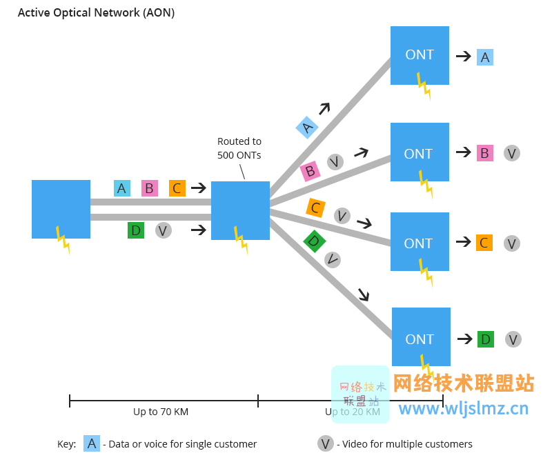

什么是 AON 网络?
AON 是一种点对点网络结构,其中每个用户都有自己的光纤线路,该线路端接在光集中器上。AON 网络涵盖电动交换设备,例如路由器或交换聚合器,以管理信号分配和向特定客户的方向信号。
交换机通过各种方式打开和关闭,将输入和输出信号引导到适当的位置。AON 网络对以太网技术的依赖使供应商之间的互操作性变得容易。订户可以选择提供适当数据传输速率的硬件,并随着他们需求的增加而扩大规模,而无需重组网络。然而,AON 网络要求每个用户至少有一个交换机聚合器。

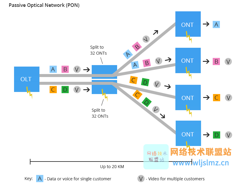

与AON网络不同,PON是一种点对多点的网络结构,采用无源分光器对光信号进行分离和收集。光纤分路器允许 PON 网络在单根光纤中为多个用户提供服务,而无需在集线器和最终用户之间部署单独的光纤。
正如其名称所示,PON 网络不包括电动交换设备,并为部分网络共享光纤束。只有在信号的源端和接收端才需要有源设备。
在典型的 PON 网络中,PLC 分路器是核心。光纤分路器将多个光信号组合成单个输出,或者光纤分路器采用单个光输入并将其分配到多个单独的输出。这些用于 PON 的分路器是双向的。需要明确的是,光纤信号可以从中心局向下游发送,广播给所有用户。来自用户的信号可以上行发送并合并成一根光纤与中心局通信。

当谈到 AON 与 PON 网络时,它们之间的主要区别在于光信号在 FTTH 系统中分配给每个客户的方式。在 AON 系统中,用户拥有专用的光纤束,这使他们能够获得相同的带宽,而不是共享的。在 PON 网络中,用户在 PON 中共享部分网络的光纤束。因此,使用 PON 的人也可能会发现他们的系统速度较慢,因为所有用户共享相同的带宽。如果 PON 系统内出现问题,则很难找到问题的根源。

AON 可以覆盖最远 90 公里的距离范围,而 PON 通常受到长达 20 公里的光缆线路的限制。这意味着 PON 用户必须在地理上更接近始发信号。
