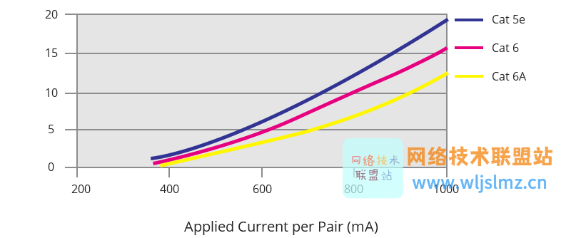

1.使用更高类别的布线
一般来说,电缆类别越高,热量上升越低。根据立维腾工程师的测试结果,在他们测试了几种不同类别的光纤电缆后,较高类别的电缆与较低的温度相关。对于新的 PoE 安装,TIA 建议使用Cat6A。
