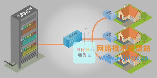

FTTH 接入网络的基本结构是这样的:光缆从中心局开始,通过光纤分配集线器 (FDH),然后通过网络接入点 (NAP),最后通过用作连接点的终端进入家庭盒子。

PON网络拓扑如下:
  • 提供商中心局的光线路终端 (OLT)。
  • 靠近最终用户场所的光网络单元 (ONU)。
  • OLT 和 ONU 之间的光分配网络 (ODN),用于拆分和分配沿 PON 传输的信号。
