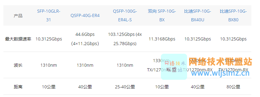

1310nm 端口
1310nm端口支持任意速率的流量传输。因此,在为1310nm端口选择收发模块时,主要有两个考虑:光模块的波长必须是1310nm,以及光模块支持的传输距离。FS LR4/ER4/ER8光模块适用于1310nm端口,支持40G、100G业务传输。您可以根据业务传输需求为您的 DWDM Mux Demux 选择合适的光模块。

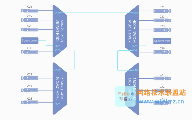

监视器和扩展端口
监控端口和扩展端口不是连接到光模块,而是连接到相应的设备。
监控端口主要用于网络监控和管理。它可以将骨干链路上所有信号的组合功率除以1%。Monitor端口提供灵活的监控方式,通过光功率计、光谱仪、OPM等不同的监控设备,在不中断业务的情况下测试光信号的功率、波长和光信噪比(OSNR)。
EXP 端口用于升级当前频道以外的其他频段。例如,当前带EXP口的16CH Mux Demux频段为C21~C36。升级服务时,可以在EXP端口上连接任意数量的Mux Demux,无需C21C36,如C53C60的8CH Mux Demux。
