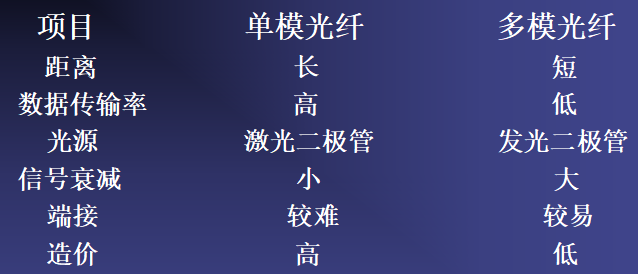

单模光纤与多模光纤的比较
目前实际使用的单模光纤系统能以100Gbps的速率传输100km,而且不需要中继。

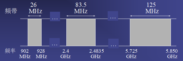

无线局域网使用的 ISM 频段
