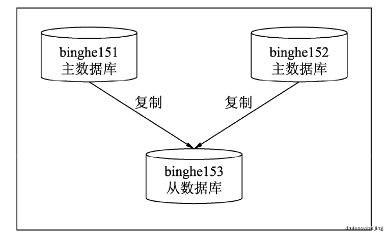

MySQL中的多源复制指的是一个MySQL从库有多个MySQL主库,多个MySQL主库之间没有任何主从关系,从库可以同时接收多个主库的数据,主要的应用场景是将多个MySQL中的数据聚合到一个MySQL中。

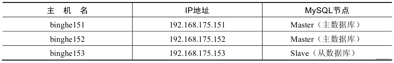

31.6.1 服务器规划
MySQL多源复制的服务器规划如表31-5所示。
表31-5 MySQL多源复制的服务器规划
MySQL多源复制的示意图如图31-5所示。
图31-5 MySQL多源复制示意图
