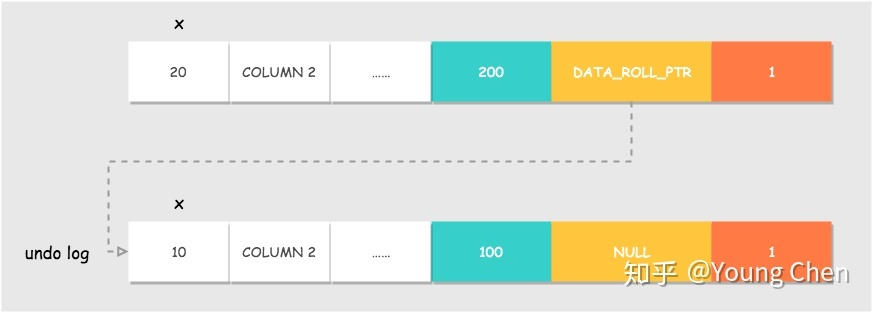

Undo Log 链
在多个事务并行操作某行数据的情况下,不同事务对该行数据的 UPDATE 会产生多个版本,然后通过回滚指针组织成一条 Undo Log 链,这节我们通过一个简单的例子来看一下 Undo Log 链是如何组织的,DATA_TRX_ID 和 DATA_ROLL_PTR 两个参数在其中又起到什么样的作用。
事务 A 对值 x 进行更新之后,该行即产生一个新版本和旧版本。假设之前插入该行的事务 ID 为 100,事务 A 的 ID 为 200,该行的隐藏主键为 1
事务 A 的操作过程为:
  1. 对 DB_ROW_ID = 1 的这行记录加排他锁
  2. 把该行原本的值拷贝到 undo log 中,DB_TRX_ID 和 DB_ROLL_PTR 都不动
  3. 修改该行的值这时产生一个新版本,更新 DATA_TRX_ID 为修改记录的事务 ID,将 DATA_ROLL_PTR 指向刚刚拷贝到 undo log 链中的旧版本记录,这样就能通过 DB_ROLL_PTR 找到这条记录的历史版本。如果对同一行记录执行连续的 UPDATEUndo Log 会组成一个链表,遍历这个链表可以看到这条记录的变迁
  4. 记录 redo log,包括 undo log 中的修改
那么 INSERT 和 DELETE 会怎么做呢?其实相比 UPDATE 这二者很简单,INSERT 会产生一条新纪录,它的 DATA_TRX_ID 为当前插入记录的事务 IDDELETE 某条记录时可看成是一种特殊的 UPDATE,其实是软删,真正执行删除操作会在 commit 时,DATA_TRX_ID 则记录下删除该记录的事务 ID

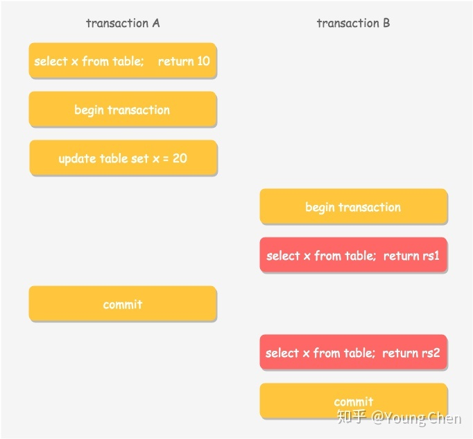

ReadView
在 RU 隔离级别下,直接读取版本的最新记录就 OK,对于 SERIALIZABLE 隔离级别,则是通过加锁互斥来访问数据,因此不需要 MVCC 的帮助。因此 MVCC 运行在 RC 和 RR 这两个隔离级别下,当 InnoDB 隔离级别设置为二者其一时,在 SELECT 数据时就会用到版本链
核心问题是版本链中哪些版本对当前事务可见?
InnoDB 为了解决这个问题,设计了 ReadView(可读视图)的概念。
对于使用READ UNCOMMITTED隔离级别的事务来说,直接读取记录的最新版本就好了,对于使用SERIALIZABLE隔离级别的事务来说,使用加锁的方式来访问记录。对于使用READ COMMITTEDREPEATABLE READ隔离级别的事务来说,就需要用到我们上边所说的版本链了,核心问题就是:需要判断一下版本链中的哪个版本是当前事务可见的。所以设计InnoDB的大叔提出了一个ReadView的概念,这个ReadView中主要包含当前系统中还有哪些活跃的读写事务,把它们的事务id放到一个列表中,我们把这个列表命名为为m_ids。这样在访问某条记录时,只需要按照下边的步骤判断记录的某个版本是否可见:
  • 如果被访问版本的trx_id属性值小于m_ids列表中最小的事务id,表明生成该版本的事务在生成ReadView前已经提交,所以该版本可以被当前事务访问。
  • 如果被访问版本的trx_id属性值大于m_ids列表中最大的事务id,表明生成该版本的事务在生成ReadView后才生成,所以该版本不可以被当前事务访问。
  • 如果被访问版本的trx_id属性值在m_ids列表中最大的事务id和最小事务id之间,那就需要判断一下trx_id属性值是不是在m_ids列表中,如果在,说明创建ReadView时生成该版本的事务还是活跃的,该版本不可以被访问;如果不在,说明创建ReadView时生成该版本的事务已经被提交,该版本可以被访问。
如果某个版本的数据对当前事务不可见的话,那就顺着版本链找到下一个版本的数据,继续按照上边的步骤判断可见性,依此类推,直到版本链中的最后一个版本,如果最后一个版本也不可见的话,那么就意味着该条记录对该事务不可见,查询结果就不包含该记录。
MySQL中,READ COMMITTEDREPEATABLE READ隔离级别的的一个非常大的区别就是它们生成ReadView的时机不同,RC 在每一次 SELECT 语句前都会生成一个 ReadView,事务期间会更新,因此在其他事务提交前后所得到的 m_ids 列表可能发生变化,使得先前不可见的版本后续又突然可见了。而 RR 只在事务的第一个 SELECT 语句时生成一个 ReadView,事务操作期间不更新。
