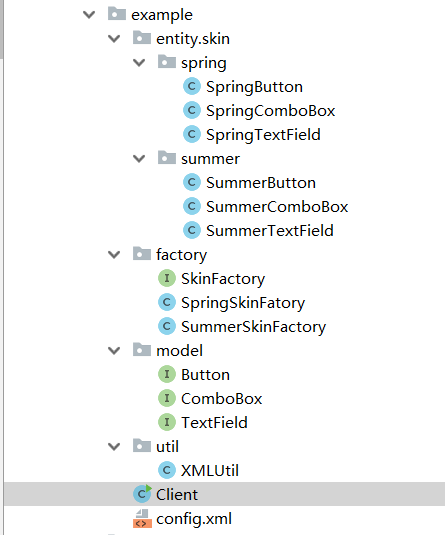

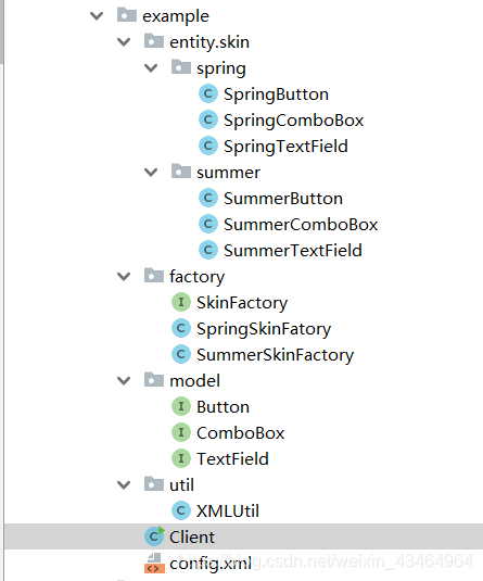

      目录结构:

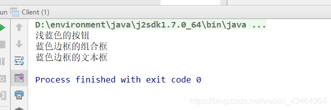

      运行结果:
      可以通过配置文件来配置具体的工厂类,然后通过反射机制创建具体的工厂类,从而使在更换具体的工厂时无需修改代码,只需要修改配置文件。

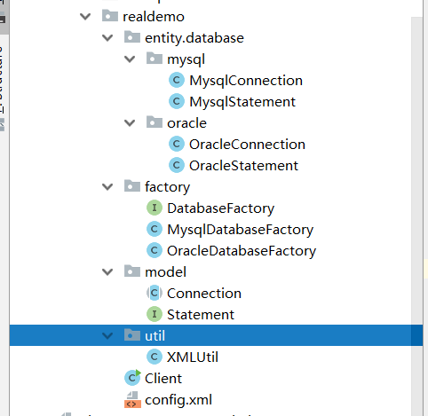

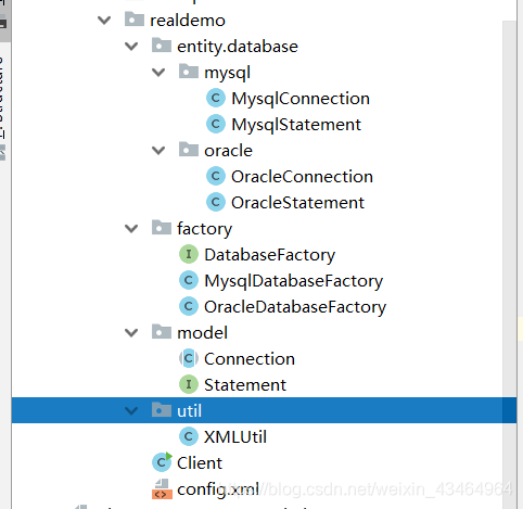

    目录结构:

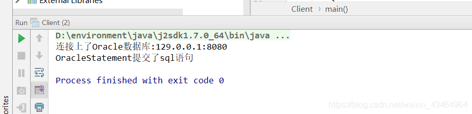

    运行结果:
