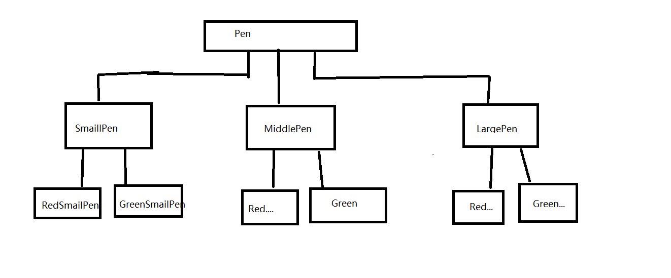

这篇博客留下一个作业题(书上的题),大家可以思考下,还是有点意思的:
如上图所示,我们发现到后来我们如果想增加一种新的颜色的笔,都需要增加很多的子类,如增加一种绿色的笔,则每种大小都需要增加一种绿色的笔,系统中类的个数会急剧增加,现在根据依赖倒转原则和合成复用原则对该方案进行重构,请设计。
