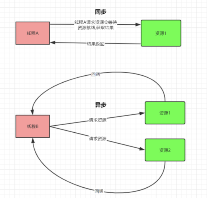

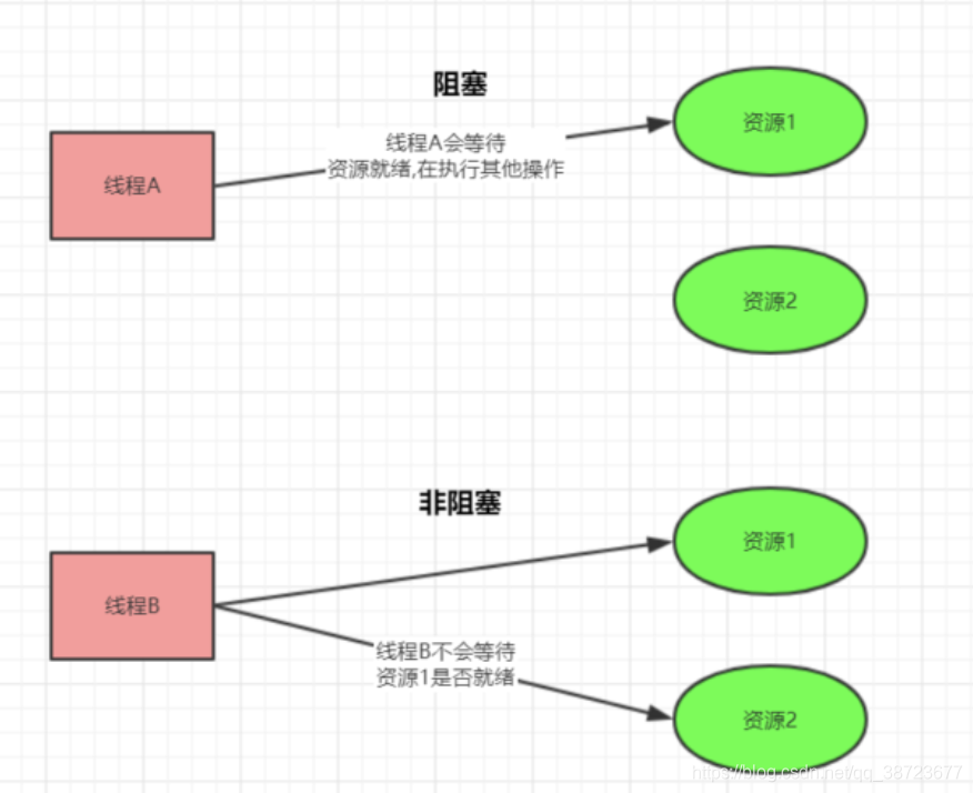

阻塞与非阻塞
主要是访问IO的线程是否会阻塞(或处于等待)
线程访问资源,该资源是否准备就绪的一种处理方式(主要是在未就绪的情况下的处理方式)
同步和异步
主要是指数据的请求方式
同步和异步是指访问数据的一种机制

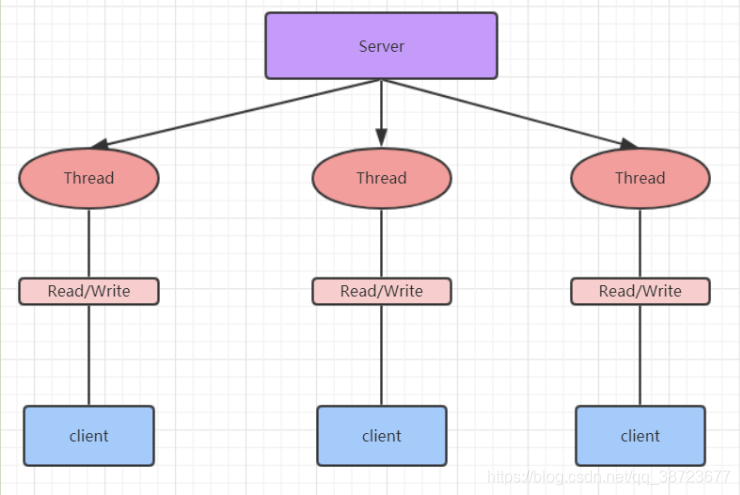

1. BIO(同步并阻塞)
java BIO就是传统的Socket编程。
BIO(blocking IO):同步阻塞,服务器实现模式为一个连接一个线程,即客户端有一个连接请求时,服务端就需要启动一个线程进行处理,如果这个线程不做任何事情会造成不必要的线程开销,可以通过线程池机制改善。
BIO问题分析
  1. 每个请求都需要创建独立的线程,与对应的客户端进行数据Read,业务处理,数据Write。
  2. 并发数较大时,需要建立大量的线程来处理连接,系统资源占用较大。
  3. 连接建立后,如果当前线程暂时没有数据可读,线程就回阻塞在Read上,造成线程资源浪费。

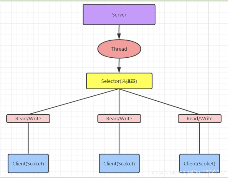

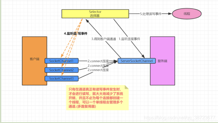

2. NIO(同步非阻塞)
同步非阻塞,服务器实现模式为一个线程处理多个请求(连接),即客户端发送的连接请求都会注册到多路复用器上,多路复用器轮询到连接有IO请求就进行处理。

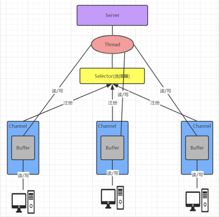

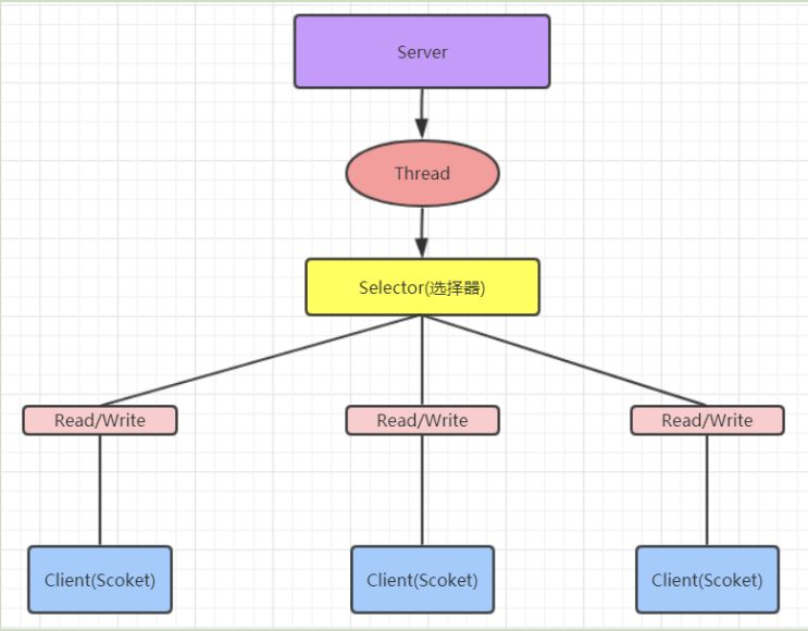

3. NIO三大核心原理示意图
一张图描述NIO的Selector、Channel和Buffer的关系
  1. 每个Channel都会对应一个Buffer。
  2. Selector对应一个线程,一个线程对应多个channel。
  3. 每个channel都注册到Selector选择器上。
  4. Selector不断轮询查看channel上的事件,事件是通道channel非常重要的概念。
  5. Selector会根据不同的事件,完成不同的处理操作。
  6. Buffer就是一个内存块,底层就是一个数组。
  7. 数据的读取写入是通过Buffer,这个和BIO不同,BIO要么是输入流,或者是输出流,不能双向。但是NIO的Buffer是可以读也可以写,channel是双向的。

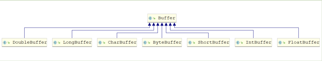

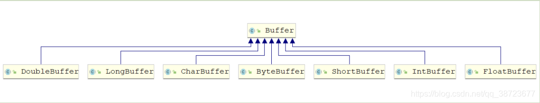

  1. Buffer类及其子类
在NIO中,Buffer是一个顶层父类,他是一个抽象类,以上是类的层次关系图,常见的缓冲区分别对应7中基本数据类型,byte、short、int、long、float、double、char。

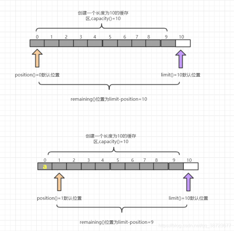

  2. 缓冲区对象添加数据
    方法名 说明
    int position()/position(int newPosition) 获取当前要操作的索引/修改当前要操作索引的位置
    int limit()/limit(int newLimit) 最多能操作到哪个索引/修改最多能够操作的索引位置
    int capacity() 返回缓冲区总长度
    int remaining()/boolean hasRemaining() 还有多少能够操作索引的个数/是否还能操作
    put(byte b)/put(byte[] src) 添加一个字节/添加字节数组
    图解:

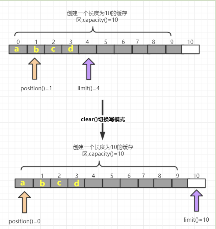

  1. 缓冲区对象读取数据
    方法名 介绍
    flip() 写切换读模式 limit设置position位置, position设置0
    get() 读一个字节
    get(byte[] dst) 读多个字节
    get(int index) 读指定索引的字节
    rewind() 将position设置为0,可以重复读
    clear() 切换写模式 position设置为0 , limit 设置为 capacity
    array() 将缓冲区转换成字节数组返回
    **图解:flip()方法 **
**图解:clear()方法 **

  1. capacity:容量(长度)limit:界限(最多能读/写到哪里)position:位置(读/写哪个索引)
  2. 读取缓冲区里面数据之前,需要调用flip方法
  3. 再次写数据之前,需要调用clear方法,但是数据还未消失,等再次写入数据,被覆盖了才会消失。

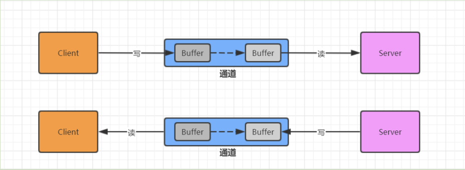

5.通道(Channel)
5.1 基本介绍
通常来说NIO中所有IO都是从Channel(通道)开始的。NIO通道类似于流,但有些区别如下:
  1. 通道可以读也可以写,流一般是单向的(只能读或写)
  2. 通道可以异步读写
  3. 通道总是基于缓冲区Buffer来读写

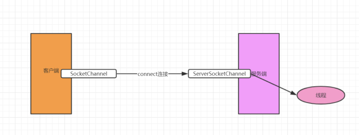

  2. SocketChannel与ServerSocketChannel
    类似Socket与ServerSocket可以完成客户端与服务器端数据的通信工作。

5.4 SocketChannel
客户端实现步骤:
  1. 打开通道
  2. 设置连接IP和端口号
  3. 写出数据
  4. 读取服务器写回的数据
  5. 释放资源
代码实现:
public class NioClient {
    public static void main(String[] args) throws IOException {
        //1. 打开通道
        final SocketChannel socketChannel = SocketChannel.open();
        //2. 设置连接IP和端口号
        socketChannel.connect(new InetSocketAddress("127.0.0.1",9999));
        //3. 写出数据
        socketChannel.write(ByteBuffer.wrap("老板还钱吧".getBytes(StandardCharsets.UTF_8)));
        //4. 读取服务器写回的数据
        ByteBuffer byteBuffer = ByteBuffer.allocate(1024);
        final int read = socketChannel.read(byteBuffer);
        System.out.println("服务端消息:" + new String(byteBuffer.array(),0,read,StandardCharsets.UTF_8));
        //5. 释放资源
        socketChannel.close();
6.选择器(Selector)
可以用一个线程,处理多个的客户端连接,就会使用到NIO的Selector(选择器). Selector 能够检测多个注册的服务端通道上是否有事件发生,如果有事件发生,便获取事件然后针对每个事件进行相应的处理。这样就可以只用一个单线程去管理多个通道,也就是管理多个连接和请求。
在这种没有选择器的情况下,每个连接对应一个处理线程,但是线程并不会马上发出消息,会造成资源浪费
只有在通道读写事件真正发生时,才会进行读写,就大大减少了系统开销,并且不必为每个连接都创建一个连接,不用去维护多个线程,避免了多线程之间上下文切换造成的开销

服务端实现步骤
  1. 打开一个服务端通道
  2. 绑定对应的端口号
  3. 通道默认是阻塞的,需要设置为非阻塞
  4. 创建选择器
  5. 将服务端通道注册到选择器上,并指定注册监听的事件为OP_ACCEPT
  6. 检查选择器是否有事件
  7. 获取事件集合
  8. 判断事件是否是客户端连接事件SelectionKey.isAcceptable()
  9. 得到客户端通道,并将通道注册到选择器上, 并指定监听事件为OP_READ
  10. 判断是否是客户端读就绪事件SelectionKey.isReadable()
  11. 得到客户端通道,读取数据到缓冲区
  12. 给客户端回写数据
  13. 从集合中删除对应的事件, 因为防止二次处理
