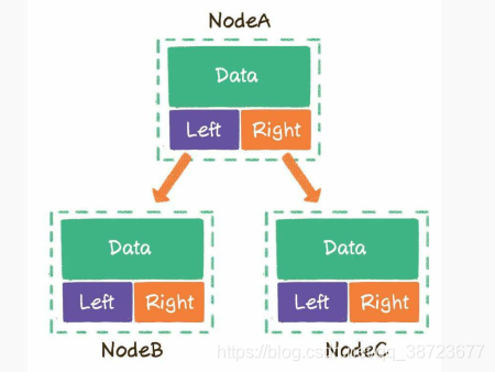

1. 链式存储结构:
请添加图片描述
二叉树的每一个节点包含3个部分:
  • 存储数据的data变量
  • 指向左孩子的left指针
  • 指向右孩子的right指针

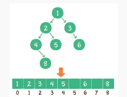

2. 数组:
请添加图片描述
使用数组存储时, 会按照层级顺序把二叉树的节点放到数组中对应的位置上。 如果某一个节点的左孩子或右孩子空缺, 则数组的相应位置也空出来。

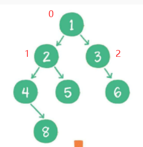

请添加图片描述
  • 父节点下标是parent,那么左孩子是2*parent+1,右孩字是2*parent+2。

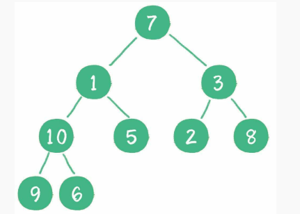

  3. 构建二叉堆:
    把一个无序的二叉树调整为二叉堆,本质就是让所”非叶子“节点“下沉”。
    如构建最小堆
请添加图片描述
从最后一个非叶子节点开始,即10,与左右孩子中最小的一个比较,如果大于它,“下沉”交换位置。
3.3 二叉堆的代码实现
