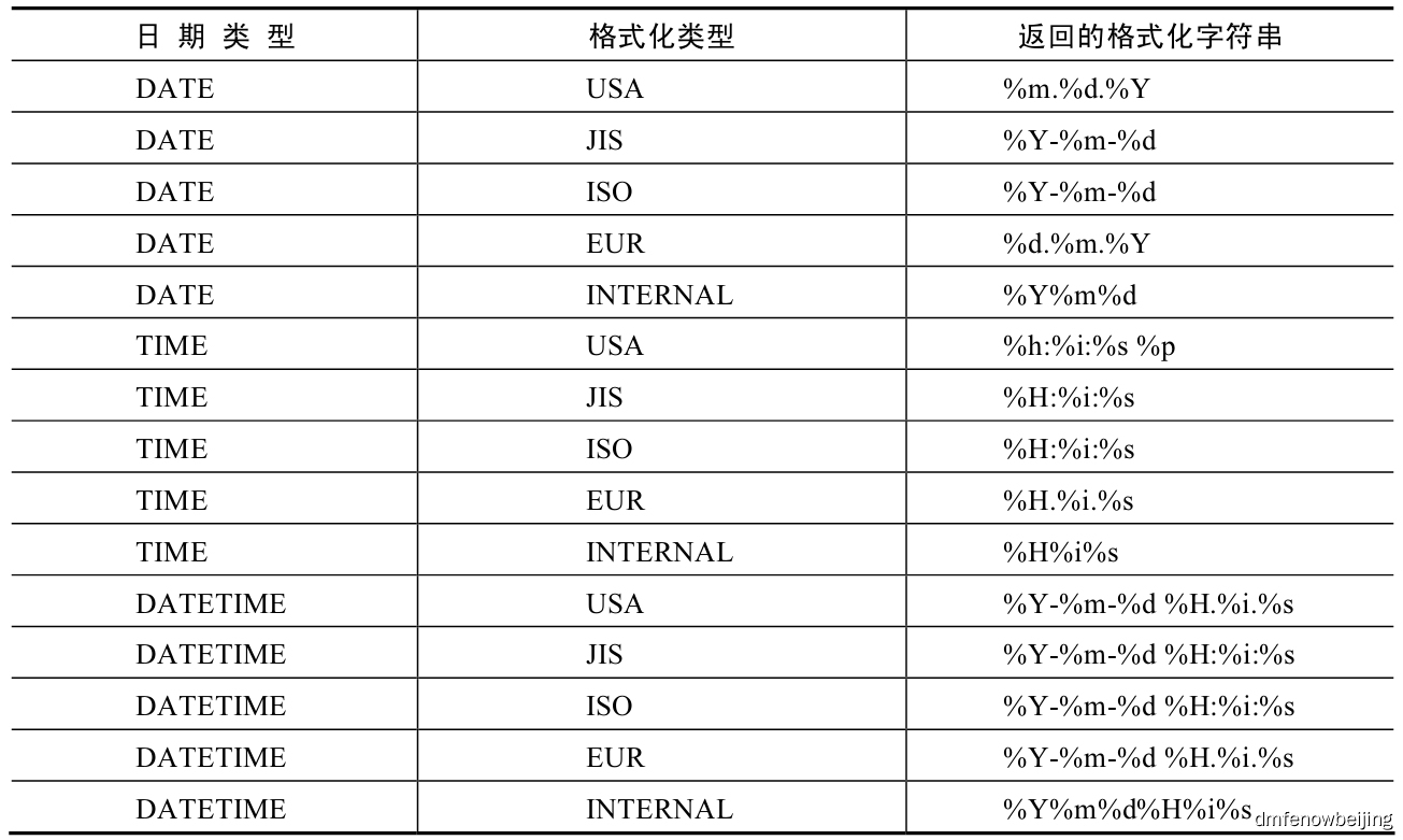

11.4.39 GET_FORMAT(date_type,format_type)函数
GET_FORMAT(date_type,format_type)函数返回日期字符串的显示格式,其中date_type表示日期类型,format_type表示格式化类型。日期类型与格式化类型的取值如表11-4所示。
表11-4 GET_FORMAT函数返回的格式化字符串
使用示例如下:
mysql> SELECT GET_FORMAT(DATE, 'USA');
  | GET_FORMAT(DATE, 'USA') |
  | %m.%d.%Y                |
  1 row in set (0.00 sec)

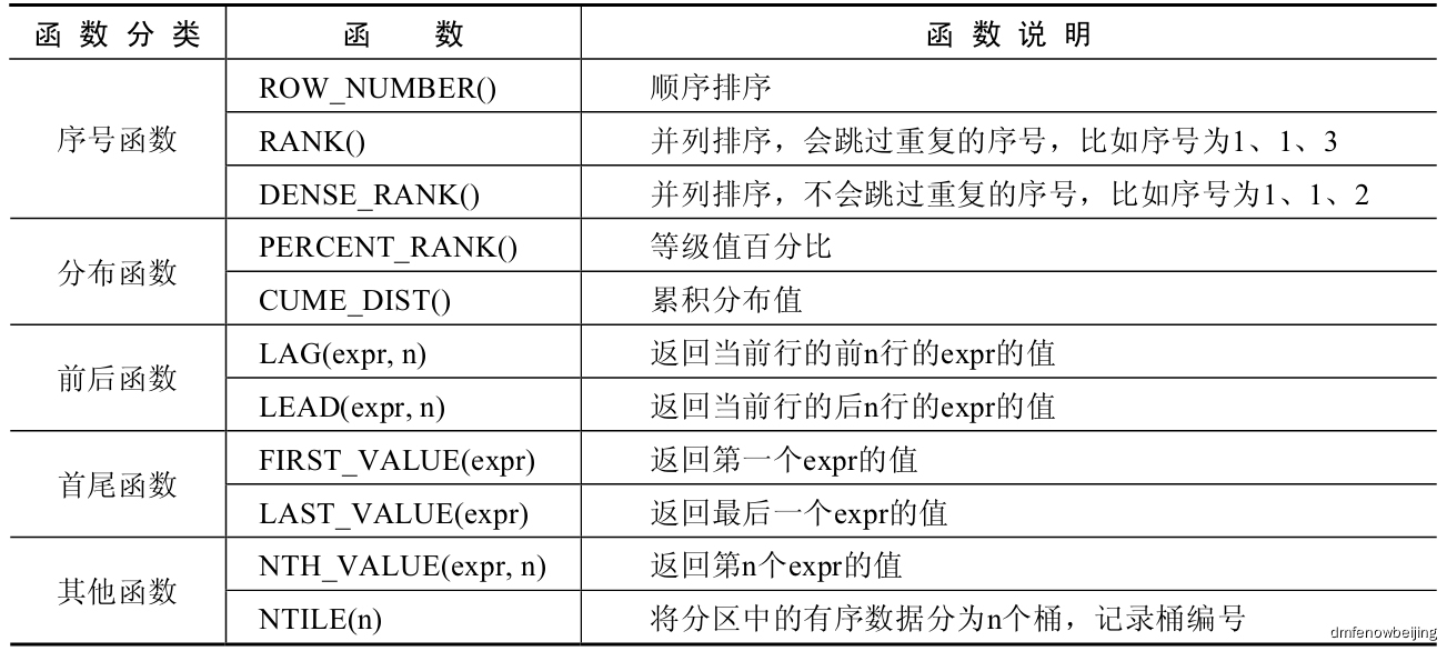

11.11 窗口函数
MySQL从8.0版本开始支持窗口函数,其中,窗口可以理解为数据的集合。窗口函数也就是在符合某种条件或者某些条件的记录集合中执行的函数,窗口函数会在每条记录上执行。窗口函数可以分为静态窗口函数和动态窗口函数,其中,静态窗口函数的窗口大小是固定的,不会因为记录的不同而不同;动态窗口函数的窗口大小会随着记录的不同而变化。
窗口函数总体上可以分为序号函数、分布函数、前后函数、首尾函数和其他函数,如表11-5所示。
表11-5 MySQL窗口函数分类

11.11.3 前后函数
1.LAG(expr,n)函数
LAG(expr,n)函数返回当前行的前n行的expr的值。

2.LEAD(expr,n)函数
LEAD(expr,n)函数返回当前行的后n行的expr的值。

11.11.4 首尾函数
1.FIRST_VALUE(expr)函数
FIRST_VALUE(expr)函数返回第一个expr的值。

2.LAST_VALUE(expr)函数
LAST_VALUE(expr)函数返回最后一个expr的值。

11.11.5 其他函数
1.NTH_VALUE(expr,n)函数
NTH_VALUE(expr,n)函数返回第n个expr的值。

2.NTILE(n)函数
NTILE(n)函数将分区中的有序数据分为n个桶,记录桶编号。
例如,将t_goods表中的商品按照价格分为3组。
