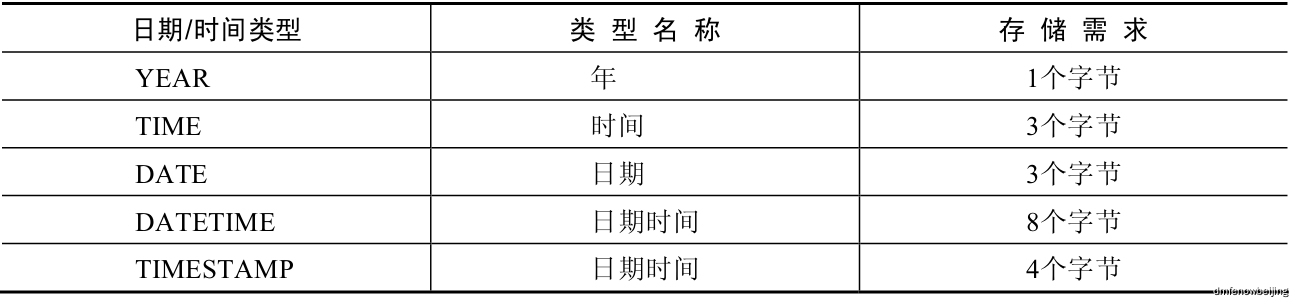

日期和时间类型占用的存储空间如表9-5所示。
表9-5 日期和时间类型占用的存储空间
由表9-5可以看出,在日期和时间类型中,占用存储空间最小的是YEAR类型,总共占用1个字节的存储空间;占用存储空间最大的是DATETIME类型,总共占用8个字节的存储空间。

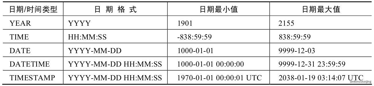

日期和时间类型表示的范围如表9-6所示。
表9-6 日期和时间类型表示的范围

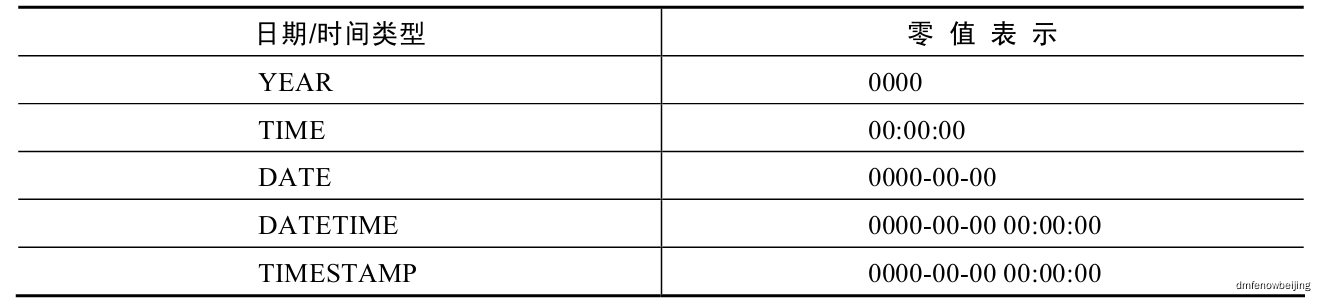

每种日期和时间类型都有一个有效值范围,如果超出这个有效值范围,则会以0进行存储,每种日期和时间类型的零值表示如表9-7所示。
表9-7 日期和时间类型的零值表示
日期和时间类型的零值格式符合每种日期和时间类型定义的格式。
