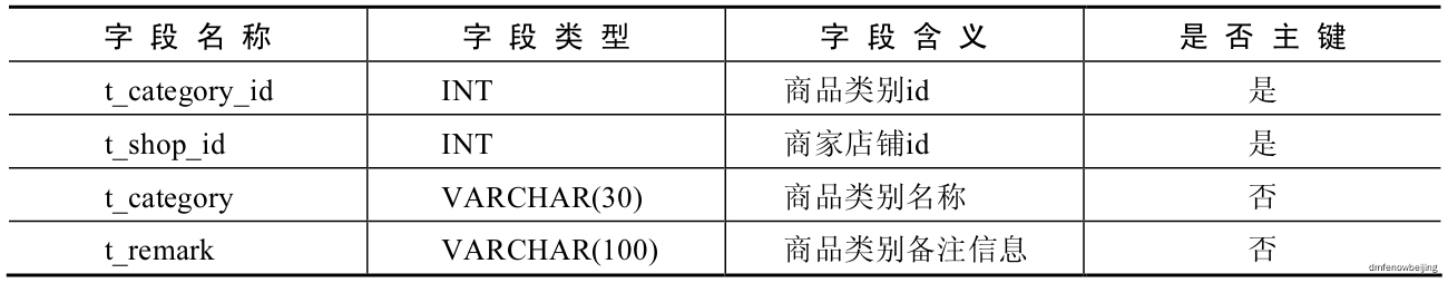

在商城系统中,一个店铺往往有自己的商品类别信息,同时,系统中也会提供默认的商品类别信息,商家可以在自己的店铺中选择系统提供的默认类别信息,也可以根据自身店铺的需要,自定义商品类别信息。
这就要求商城系统在设计商家店铺相关的商品类别数据表时,合理设计数据表的主键。此时,一种设计方案就是将商品类别id和商家店铺id设置为联合主键。
在MySQL的goods数据库中,创建名称为t_goods_category4的商家店铺商品类别数据表,数据表结构如表8-2所示。
表8-2 商家店铺商品类别数据表结构
从表8-2中可以看出,名称为t_goods_category4的数据表的主键为t_category_id字段与t_shop_id字段组成的多列联合主键。
在MySQL中创建名称为t_goods_category4的数据表。
mysql> CREATE TABLE t_goods_category4 (
      -> t_category_id INT,
      -> t_shop_id INT,
      -> t_category VARCHAR(30),
      -> t_remark VARCHAR(100),
      -> PRIMARY KEY (t_category_id, t_shop_id)
  Query OK, 0 rows affected (0.02 sec)
由SQL语句的执行结果可以看出,创建名称为t_goods_category4的数据表时,成功将t_category_id字段与t_shop_id字段指定为数据表的联合主键。

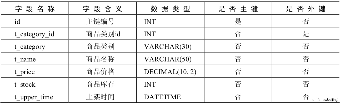

接下来创建商品信息表t_goods,其中,商品信息表t_goods中的外键为t_category_id字段,表结构如表8-3所示。
表8-3 商品信息表结构
创建商品信息表t_goods,使其t_category_id字段关联到t_goods_category表的主键id。
mysql> CREATE TABLE t_goods(
      ->  id INT PRIMARY KEY,
      -> t_name VARCHAR(50),
      -> t_price DECIMAL(10,2),
      -> t_stock INT,
      -> t_upper_time DATETIME,
      -> CONSTRAINT foreign_category FOREIGN KEY(t_category_id) REFERENCES t_goods_category(id)
  Query OK, 0 rows affected (0.12 sec)
创建商品信息表t_goods时,将表t_goods的t_category_id字段作为外键关联到商品类别表t_goods_category的主键id上。
