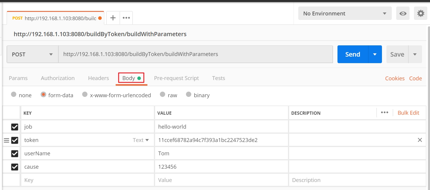

  • 为了调整参数方便,我这里使用了postman来发起http请求,您也可以选择写代码发起;
  • Jenkins服务器的IP地址是192.168.1.103,因此整个url地址就是:http://192.168.1.103:8080/buildByToken/buildWithParameters
  • 请求类型是POST,请求参数有四个,如下列表所示:
参数名 参数值 说明
job hello-world Jenkins上创建的任务名
token 11ccef68782a94c7f393a1bc2247523de2 前面生成的token,远程验证使用
userName Tom 任务中增加的业务参数
cause 123456 这个参数在查询任务详情的时候可以查到
  • 上述所有参数,在postman上填写的效果如下图所示,注意要选中红框中的tab页填写参数:
  • 在postman页面上点击"Send"按钮发起请求,收到的响应没有body,只有header,返回码是201表示成功,如下图所示:

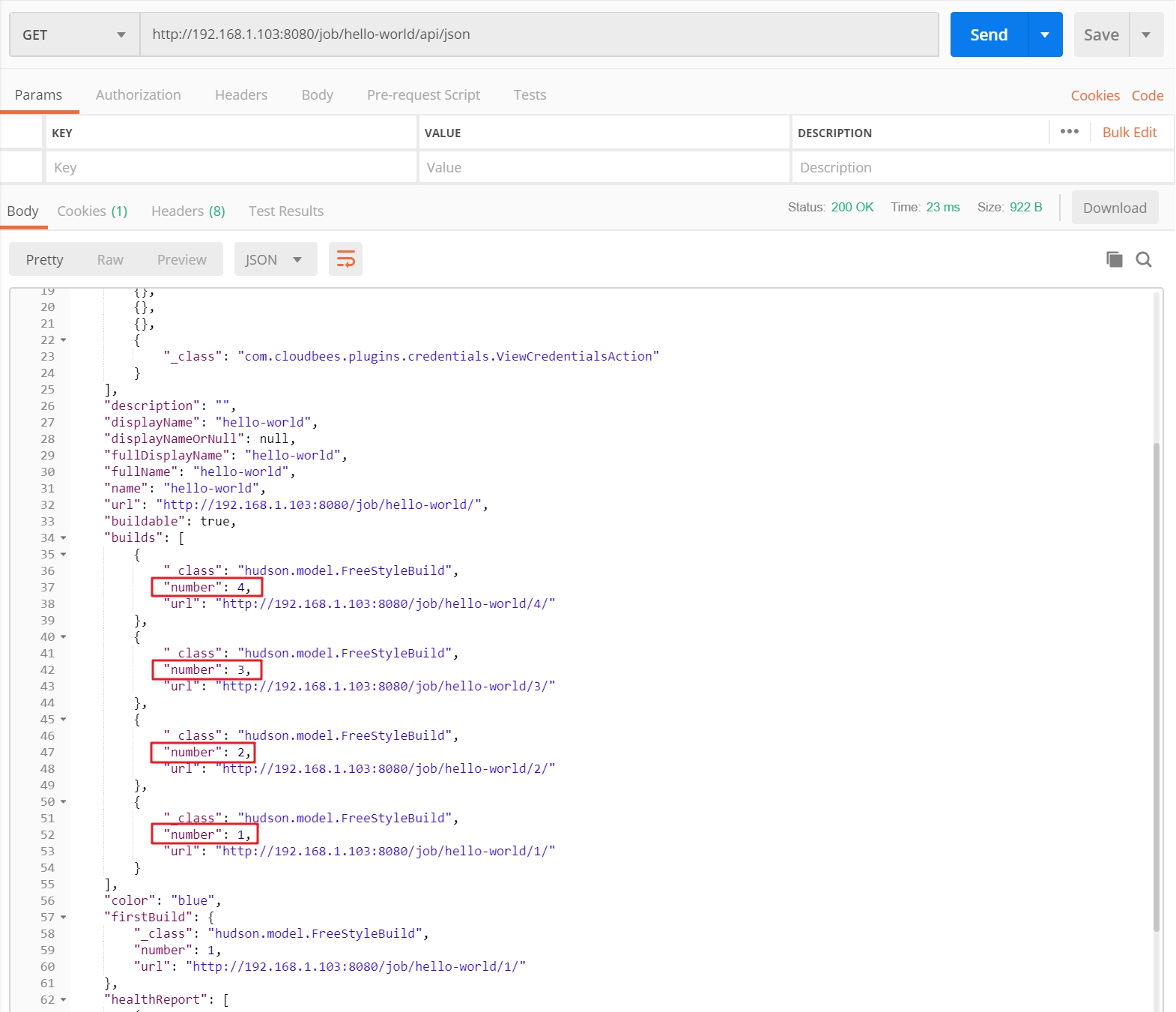

  • 有时候我们通过程序发起http请求触发了任务后,还想通过http请求获取任务的执行状态,这里介绍一下我这现在的做法:
  • 如下图,发起GET请求,获取所有构建情况,红框中就是每次任务的id,请求请求地址是:http://192.168.1.103:8080/job/hello-world/api/json
  • 上面已经得到了四个任务ID:1、2、3、4,接下来发四次请求查询每个任务的详情,查询4号任务的地址是:http://192.168.1.103:8080/job/hello-world/4/api/json ,得到的结果如下图所示:
  • 注意上图红框中的note字段,该字段的值"123456",就是我们在POST触发任务时的cause字段,所以,这个字段只要能对上,就表示该任务就是您之前远程触发的任务了,因此请在触发的时候保证cause字段的唯一性;
