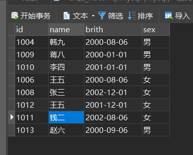

首先创建两张表,一个student_table,一个salary。表名起的不是合乎情景,就这样吧。
use mysql;
create table student_table(
id varchar(25),
name varchar(25),
brith varchar(25),
sex varchar(25)
insert into student_table
values
('1004' , '张三' ,'2000-08-06' , '男'),
('1009' , '李四', '2000-01-01', '男'),
('1010' , '李四', '2001-01-01', '男'),
('1006' , '王五', '2000-08-06' , '女'),
('1008' , '张三', '2002-12-01', '女'),
('1012' , '张三', '2001-12-01', '女'),
('1011' , '李四', '2002-08-06' , '女'),
('1013' , '赵六' ,'2000-09-06' , '男');

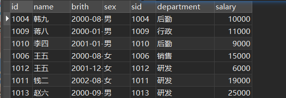

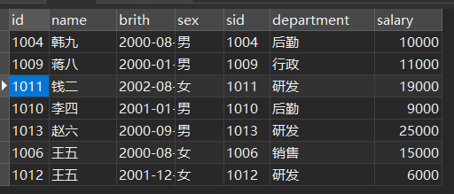

现在我要进行一个内连接查询
select a.*,b.* from student_table a inner join salary b on a.id = b.sid; -- 内连接
得到的查询结果是
可以发现这个查询的显示就是根据id 和 sid 进行匹配,如果有匹配的值,那么就会连接到一行,作为结果,如果id和sid有出现不匹配的项的话,不会进行返回结果。

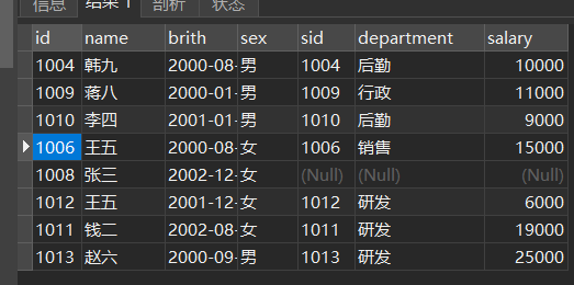

那么现在进行一个左连接
select  a.*,b.* from student_table a left join salary b on a.id = b.sid; -- 左连接
得到的结果是
你会发现左连接left 左边表的所有字段都会保留都会保留,即使存在没有匹配到的数据。而left右边的表数据没有匹配到左边表的数据就会被设为null。也就是说这样的连接是已left左边的表为基准。

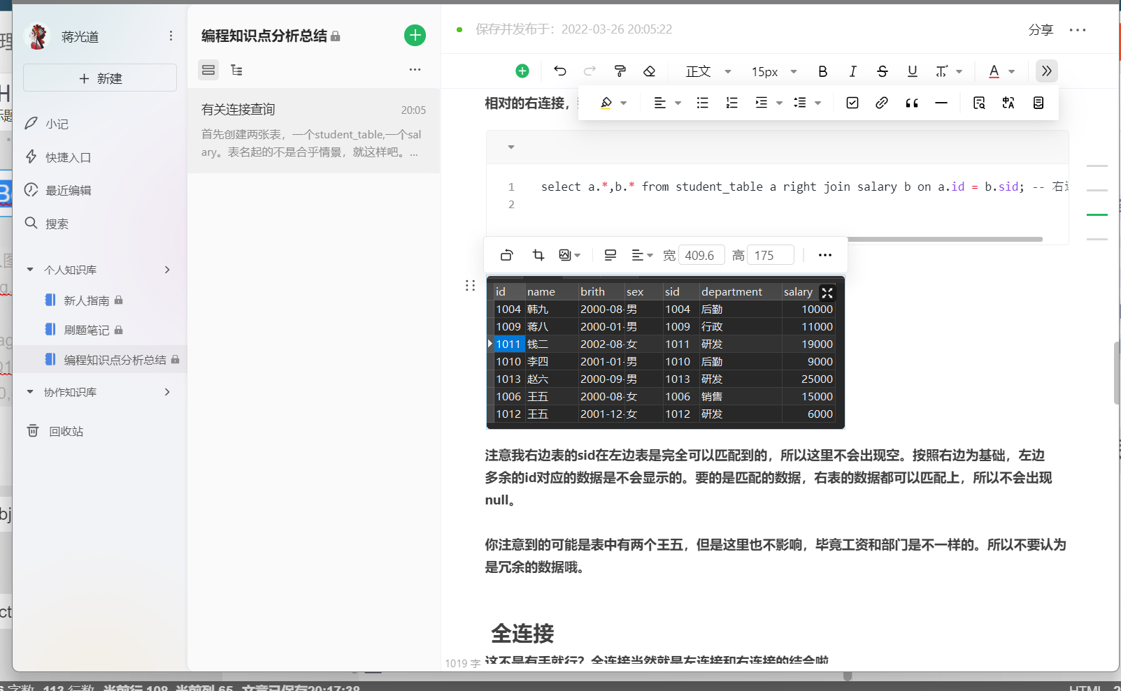

相对的右连接,那就是按照右边的表进行匹配。
select a.*,b.* from student_table a right join salary b on a.id = b.sid; -- 右连接
注意我右边表的sid在左边表是完全可以匹配到的,所以这里不会出现空。按照右边为基础,左边
多余的id对应的数据是不会显示的。要的是匹配的数据,右表的数据都可以匹配上,所以不会出现null。
你注意到的可能是表中有两个王五,但是这里也不影响,毕竟工资和部门是不一样的。所以不要认为是冗余的数据哦。

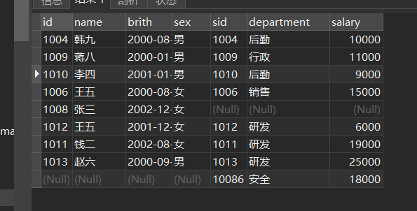

ok ,再次运行全连接代码
select  a.*,b.* from student_table a left join salary b on a.id = b.sid union select a.*,b.* from student_table a right join salary b on a.id = b.sid;
你看这样就非常形象的说明了。

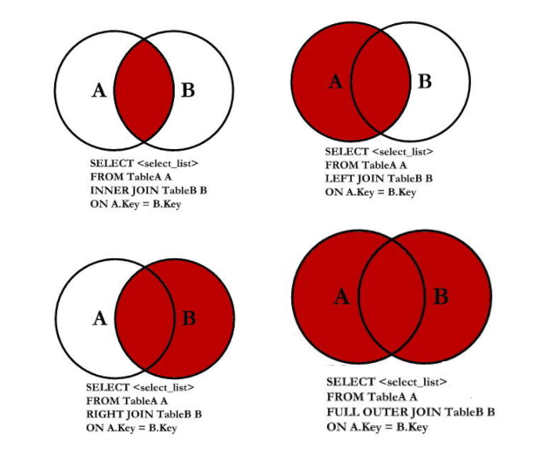

再来看一张图,分别对应内连接,左连接,右连接,全连接。完完全全明白。

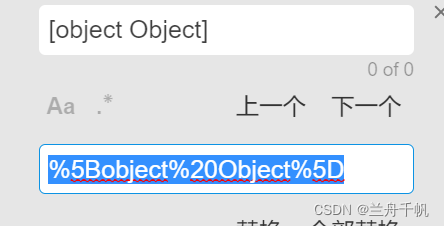

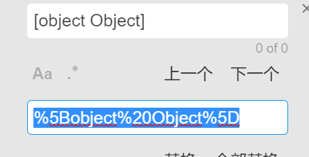

用语雀写的文章,导出md后又导入了这个编辑器。对图片的显示做了处理。
记录一下,Ctrl+G 调出替换窗口,将[object Object]替换为%5Bobject%20Object%5D就完事。
