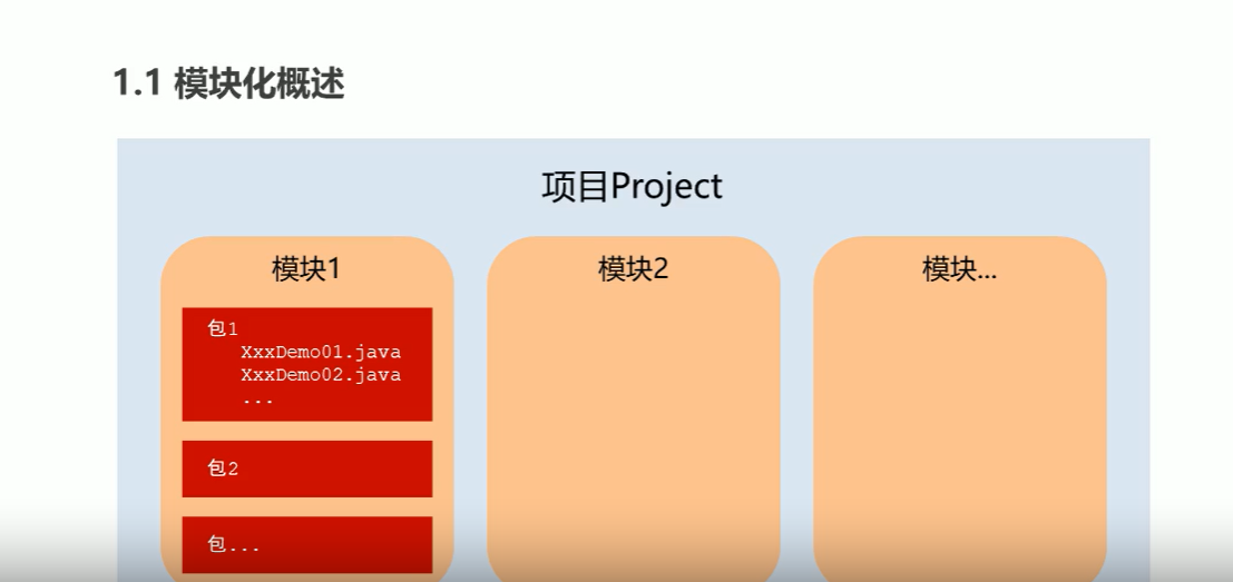

模块的结构如下

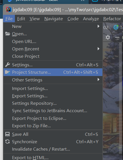

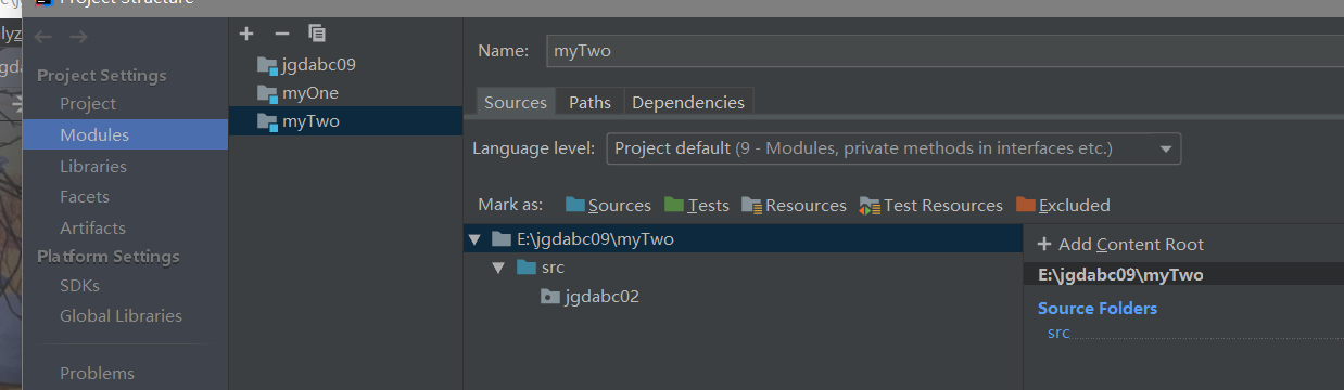

创建两个Modules,myOne 和myTwo。jgdabc09是我项目的名字。
注意把language level 选择9。我安装的jdk是9。同样也需要注意这边如果要修改环境的话,需要设置一下sdk。

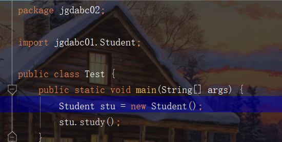

然后在myOne下面创建包,在包下面创建一个类。同样在myTwo下面也执行同样的操作。

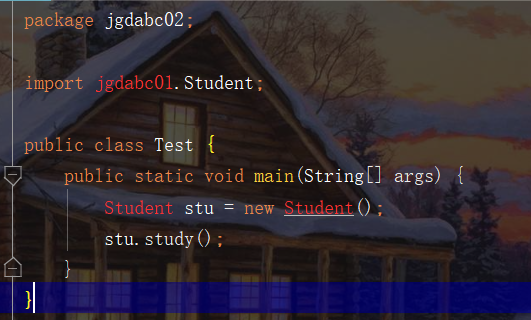

我想在myTwo的Test下面实现对MyOne下面类的相关操作。这是两个不同模块下面的包下的类。是无法直接导入访问的。
所以我们需要这样做。

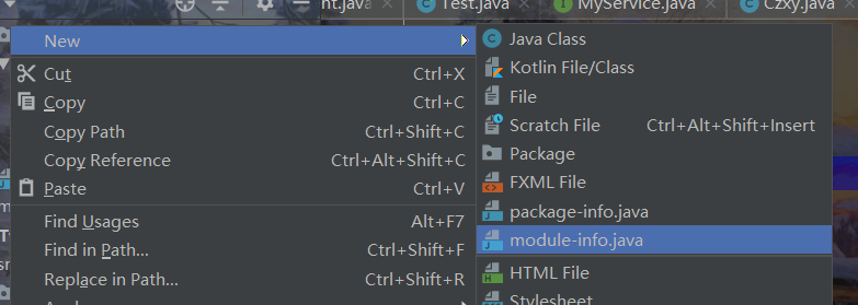

一定要在对应模块的包上进行new这个module-info-java。两个模块对应类的直接包上都要进行这样的操作。module-info-java代表对模块的一些描述信息。可以认为是配置文件。具体的作用就是可以设置模块对外的访问权限,以及模块下类的需要访问的模块提供的信息。
说来说去,直接操作一下就明白了。如果按照常规的话,即使导入包也是不行的。因为根本就是不同的模块。就不允许直接这样去用。

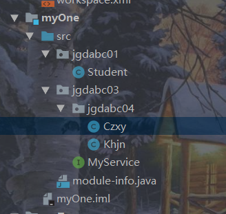

我们还是在上面的模块下进行使用。在第一个模块下在创建一个包,包下创建一个接口类。然后在该包下创建包,然后再在该包下创建两个实现类。具体层次如下。
这个时候模块的描述性文件就不需要再创建了,我们上次已经创建过了。
来看具体的接口和类。
