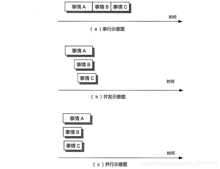

1.1 并行、并发、串行
  • 并发
      多个任务在同一个CPU核上,按细分的时间片轮流执行,从逻辑上来看任务是同时执行。
  • 并行
      单位时间内,多个处理器或多核处理器同时处理多个任务,是真正意义上的“同时进行”。
  • 串行
      有n个任务,由一个线程按顺序执行。由于任务、方法都在一个线程执行所以不存在线程不安全情况,也就不存在临界区的问题。
  图示:
  可以看出:串行是利用一个资源,依次、首尾相接地把不同的事情做完;并发也是利用一个资源,在做一件事时的空闲时间去做另一件事;并行是投入多个资源,去做多件事。
  多线程编程的实质就是将任务的处理方式由串行改成并发

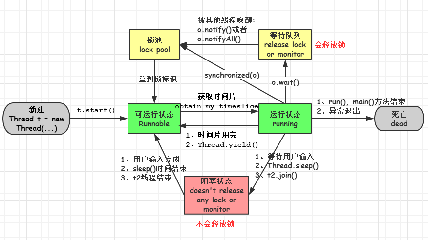

2.4 线程的生命周期
2.4.1 从代码角度理解
  在Thread类中,线程状态是一个枚举类型:
    public enum State {
        NEW,
        RUNNABLE,
        BLOCKED,
        WAITING,
        TIMED_WAITING,
        TERMINATED
  线程的状态可以通过public State getState()来获取,该方法的返回值是一个枚举类型,线程状态定义如下:
  • 1、NEW
      一个已创建而未启动的线程处于该状态。
  • 2、RUNNABLE
      该状态可以被看成一个复合状态。它包括两个子状态:READY和RUNNING。前者表示处于该状态的线程可以被线程调度器进行调度而使之处于RUNNING状态,后者表示线程正在运行状态。
      执行Thread.yield()的线程,其状态可能由RUNNING转换为READY。
  • 3、BLOCKED
      处于BLOCKED状态的线程并不会占处理器资源,当阻塞式IO操作完成后,或线程获得了其申请的资源,状态又会转换为RUNNABLE。
  • 4、WAITING
      一个线程执行了某些特定方法之后就会处于这种等待其他线程执行另外一些特定操作的状态。
      能够使线程变成WAITING状态的方法包括:Object.wait()、Thread.join(),能够使线程从WAITING状态变成RUNNABLE状态的方法有:Object.notify()、Object.notifyAll()。
  • 5、TIMED_WAITING
      该状态和WAITING类似,差别在于处于该状态的线程并非无限制地等待其他线程执行特定操作,而是处于带有时间限制的等待状态。
      当其他线程没有在特定时间内执行该线程所期待的特定操作时,该线程的状态自动转换为RUNNABLE。
  • 6、TERMINATED
      已经执行结束的线程处于该状态。
      Thread.run()正常返回或由于抛出异常而提前终止都会导致相应线程处于该状态。
  6种状态的转换:
2.4.2 从使用角度理解
  在实际开发中,往往将线程的状态理解为5种:新建、可运行、运行、阻塞、死亡。
  • 1、新建(new)
      新创建了一个线程对象。用new方法创建一个线程后,线程对象就处于新建状态。
  • 2、可运行(runnable)
      线程对象创建后,当调用线程对象的start()方法,该线程处于就绪状态,但还没分配到CPU,处于线程就绪队列,等待系统为其分配CPU。
  • 3、运行(running)
      可运行状态(runnable)的线程获得了CPU时间片,执行程序代码。
      就绪状态是进入到运行状态的唯一入口,也就是说,线程要想进入运行状态执行,首先必须处于就绪状态中;
      如果在给定的时间片内没有执行结束,就会被系统给换下来回到等待执行状态。
  • 4、阻塞(block)
      处于运行状态中的线程由于某种原因,暂时放弃对CPU的使用权,停止执行,此时进入阻塞状态,直到其进入到就绪(runnable)状态,才有机会再次被CPU调用以进入到运行状态。
      阻塞的情况分三种:
  1. 等待阻塞(位于对象等待池中的阻塞)
      运行状态中的线程执行wait()方法,JVM会把该线程放入等待队列中,使本线程进入到等待阻塞状态;
  2. 同步阻塞(位于对象锁池中的阻塞)
      线程在获取synchronized同步锁失败(因为锁被其它线程所占用),则JVM会把该线程放入锁池中,线程会进入同步阻塞状态;
  3. 其他阻塞
      通过调用线程的sleep()或 join()或发出了I/O请求时,线程会进入到阻塞状态。当sleep()状态超时、join()等待线程终止或者超时、或者I/O处理完毕时,线程重新转入就绪状态。
  • 5、死亡(dead)
      线程run()、main()方法执行结束,或者因异常退出了run()方法,则该线程结束生命周期。

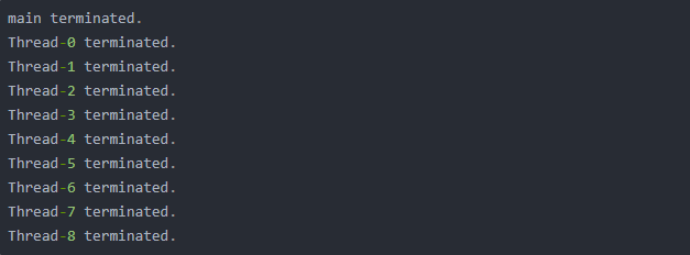

public class JoinDemo {
        Thread previousThread = Thread.currentThread();
        for (int i = 1; i <= 10; i++) {
            Thread curThread = new JoinThread(previousThread);
            curThread.start();
            previousThread = curThread;
    static class JoinThread extends Thread {
        private Thread thread;
        public JoinThread(Thread thread) {
            this.thread = thread;
        @Override
        public void run() {
            try {
                thread.join();
                System.out.println(thread.getName() + " terminated.");
            } catch (InterruptedException e) {
                e.printStackTrace();
  测试结果:
  在上面的例子中一个创建了10个线程,每个线程都会等待前一个线程结束才会继续运行。可以通俗的理解成接力,前一个线程将接力棒传给下一个线程,然后又传给下一个线程…

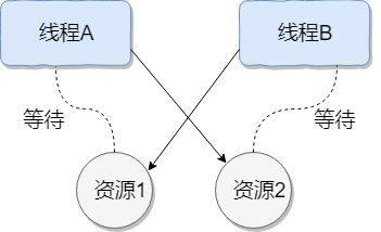

  死锁是指两个或两个以上的进程(线程)在执行过程中,由于竞争资源或者由于彼此通信而造成的一种阻塞的现象,若无外力作用,它们都将无法推进下去
  如图所示,线程A持有资源2,线程B持有资源1,他们同时都想申请对方的资源,所以这两个线程就会互相等待而进入死锁状态:
