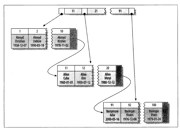

五、聚簇索引
聚簇索引并不是一种单独的索引类型,而是一种数据存储方式,将数据存储与索引放到了一块,找到索引页就找到了数据。具体的细节依赖于其实现方式,但InnoDB的聚簇索引实际上在同一个结构中保存了B-Tree索引和数据行。
非聚簇索引:将数据存储与索引分开存储,索引结构的叶子节点指向了数据的对应行。当需要访问数据时(通过索引访问数据),在内存中直接搜索索引,然后通过索引找到磁盘相应数据,这也就是为什么索引不在key buffer命中时,速度慢的原因。
当表有聚簇索引时,它的数据行实际上存放在索引的叶子页中。“聚簇”表示数据行和相邻的键值紧凑的存储在一起。因为无法同时把数据行存放在两个不同的地方,所以一个表只能有一个聚簇索引。
聚簇索引的设定:
默认为主键。如果没有定义主键,InnoDB会选择一个唯一的非空索引代替。如果没有这样的索引,InnoD会隐式定义一个主键来作为聚簇索引。InnoDB只聚集在同一个页面中的记录,包括相邻键值的页面可能会相距甚远。
(看到这里,如果你对B-Tree索引结构熟悉的话,就知道为啥[key、data]作为一个二元组存放在一个节点了)
聚簇主键可能对性能有帮助,但也可能导致严重的性能问题。所以需要仔细的考虑聚簇索引,尤其是将表的存储引擎从InnoDB改成其他引擎的时候(反过来也一样)。
