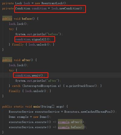

二、await()、signal()以及signalAll()
Java SE5的java.util.concurrent类库中提供了Condition类来实现线程之间的协作,可以在Condition上调用await()方法使线程等待,其它线程调用signal()或signalAll()方法唤醒等待的线程
相比于wait()这种等待方式,await()可以指定等待的条件,因此更加灵活。
