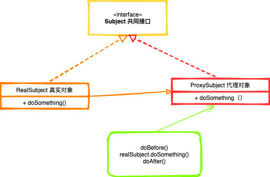

       代理模式简要图示如下:

      代理模式:代理类和被代理类实现共同的接口(或继承),代理类中存有指向被代理类的索引,实际执行时通过调用代理类的方法、实际执行的是被代理类的方法。
       如上图所示,Client类就是客户端,Proxy类就是代理类,RealSubject类是真实目标类,Proxy和RealSubject类为客户提供的服务能力都体现在DoAction()方法中,Proxy的DoAction()实际上是在调用RealSubject的DoAction方法,当然Proxy类的DoAction()在调用RealSubject的DoAction方法前后也可以有一些自定义的操作,比如在打印日志等,这样一个流程就是体现了简单的代理思想。
