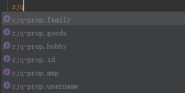

  1. 在resources目录下创建的application.properties文件配置如下:
编写application.properties配置文件时,由于要配置的PropertiesConfig对象属性是我们自定义的,Spring Boot无法自动识别,所以不会有任何书写提示。在实际开发中,为了出现代码提示的效果来方便配置,在使用@ConfigurationProperties注解进行配置文件属性值注入时,可以在pom.xml文件中添加一个SpringBoot提供的配置处理器依赖:
<!--自定义配置提示-->
<dependency>
  <groupId>org.springframework.boot</groupId>
  <artifactId>spring-boot-configuration-processor</artifactId>
  <optional>true</optional>
</dependency>
在pom.xml中添加上述配置依赖后,还需要重新运行项目启动类或者使用“Ctrl+F9"快捷键(即BuildProject)重构当前Spring Boot项目方可生效。
效果如下:

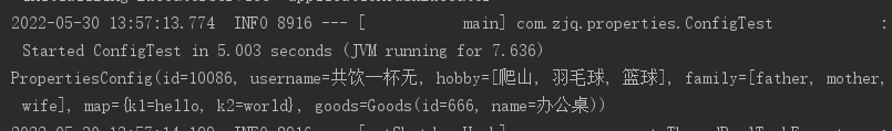

  1. 查看application.properties配置文件是否正确,同时查看属性配置效果,创建项目测试类,在该测试类中引入PropertiesConfig实体类Bean,并进行输出测试。
@RunWith(SpringRunner.class) // 测试启动类,并加载Spring Boot测试注解
@SpringBootTest //标记为SpringBoot测试类,并加载ApplicationContext上下文环境
public class ConfigTest {
    @Autowired
    private PropertiesConfig propertiesConfig;
    @Test
    public void propertiesConfigTest(){
        System.out.println(propertiesConfig);
输出如下:
至此,说明application.properties配置文件属性配置正确,并通过相关注解自动完成了属性注入。

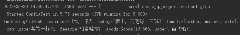

  1. 执行测试验证
    @Autowired
    private YmlConfig ymlConfig;
    @Test
    public void ymlConfigTest(){
        System.out.println(ymlConfig);
输出如下:

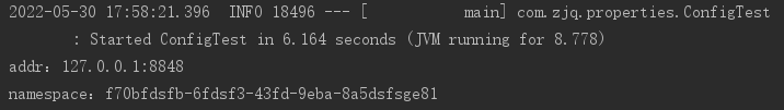

  1. 测试类验证
    @Value("${spring.cloud.nacos.config.server-addr}")
    private String addr;
    @Value("${spring.cloud.nacos.config.namespace}")
    private String namespace;
    @Test
    public void placeholderTest() {
        System.out.println("addr:"+addr);
        System.out.println("namespace:"+namespace);
输出如下:

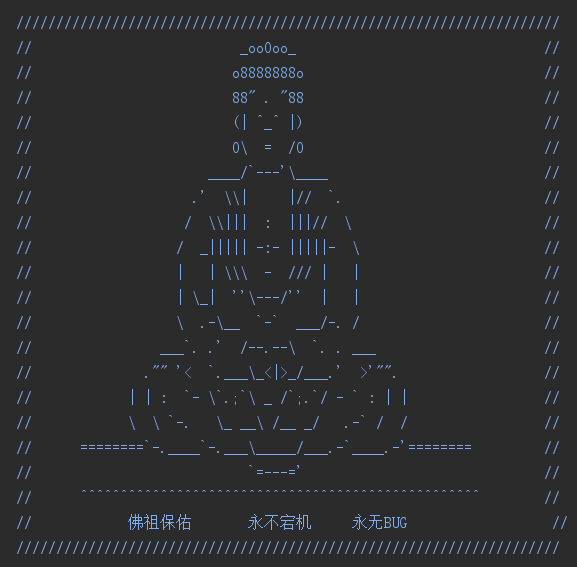

banner图定义
在resources目录下创建banner.txt文件,项目启动的时候会加载里面的banner图。
还可以配置一些属性信息:
  • ${AnsiColor.BRIGHT_RED}:设置控制台中输出内容的颜色
  • ${application.version}:用来获取MANIFEST.MF文件中的版本号
  • ${application.formatted-version}:格式化后的${application.version}版本信息
  • ${spring-boot.version}:Spring Boot的版本号
  • ${spring-boot.formatted-version}:格式化后的${spring-boot.version}版本信息
我的banner.txt文件配置如下:
${AnsiColor.BRIGHT_BLUE}
                         /$$__  $$           /$$__  $$                    | $$
 /$$$$$$$$ /$$  /$$$$$$ | $$  \__/  /$$$$$$ | $$  \__/  /$$$$$$   /$$$$$$ | $$
|____ /$$/|__/ /$$__  $$|  $$$$$$  /$$__  $$| $$       /$$__  $$ /$$__  $$| $$
   /$$$$/  /$$| $$  \ $$ \____  $$| $$  \ $$| $$      | $$  \ $$| $$  \ $$| $$
  /$$__/  | $$| $$  | $$ /$$  \ $$| $$  | $$| $$    $$| $$  | $$| $$  | $$| $$
|________/| $$ \____  $$ \______/  \______/  \______/  \______/  \______/ |__/
     \______/       |__/
//                          _ooOoo_                               //
//                         o8888888o                              //
//                         88" . "88                              //
//                         (| ^_^ |)                              //
//                         O\  =  /O                              //
//                      ____/`---'\____                           //
//                  /  _||||| -:- |||||-  \                       //
//                  | \_|  ''\---/''  |   |                       //
//                  \  .-\__  `-`  ___/-. /                       //
//                ___`. .'  /--.--\  `. . ___                     //
//              ."" '<  `.___\_<|>_/___.'  >'"".                  //
//            | | :  `- \`.;`\ _ /`;.`/ - ` : | |                 //
//            \  \ `-.   \_ __\ /__ _/   .-` /  /                 //
//      ========`-.____`-.___\_____/___.-`____.-'========         //
//            佛祖保佑       永不宕机     永无BUG                  //
更多banner参考网站:
http://patorjk.com/software/taag/#p=display&f=Graffiti&t=zjq
https://www.degraeve.com/img2txt.php#sample
效果如下:
😄😄😄可以用来镇压bug。
