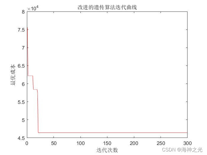

步骤1 产生一个初始种群,种群规模为N,计算出种群中个体的适应值,适应度函数即问题式(1)的目标函数值,令t:=1。
步骤2 在父代种群中以轮盘赌方式选择个体形成杂交种群池C(t),设其规模为M。
步骤3 随机选择C(t)中的个体P1和P2进行杂交算子操作以生成新个体C1和C2。
步骤4 重复步骤3直到产生2M个新个体形成杂交子种群。
步骤5 从父代种群及杂交子种群以pm的概率选取个体用变异算子进行变异。
步骤6 从父代种群、杂交子种群以及变异子种群中计算各个体的适应值,取其中适应值最小的N个个体形成子代种群,令t:=t+1。
步骤7 判断终止条件是否满足,如果满足则输出当前种群的最优个体作为问题的最优解,否则转步骤2继续迭代。

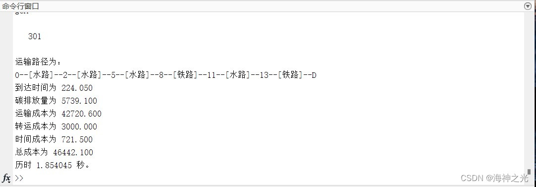

三、运行结果
