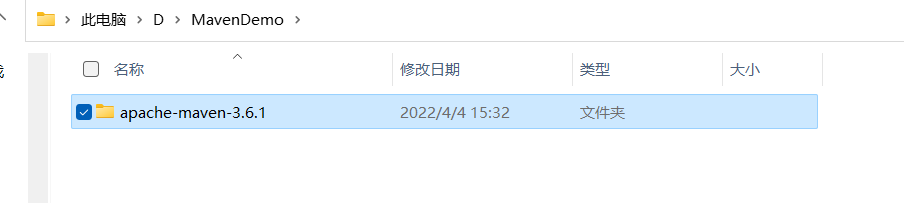

安装Maven并配置
选择适合自己的版本就好

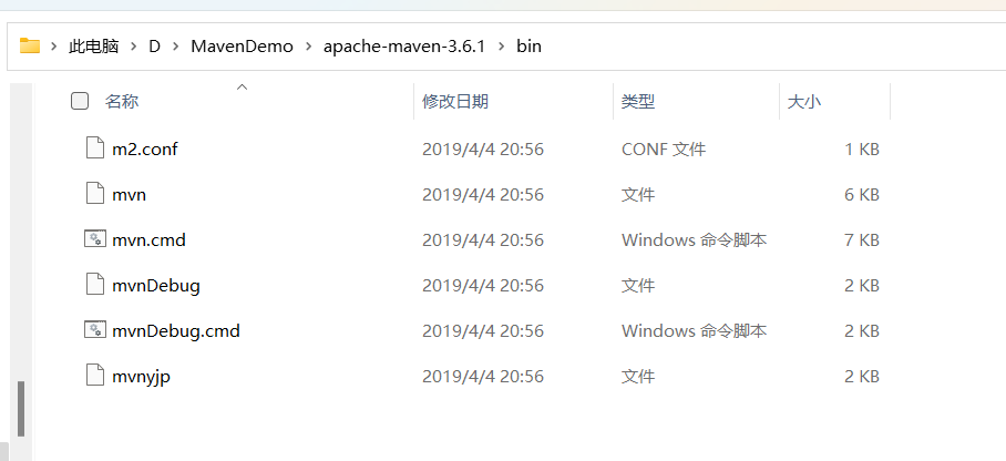

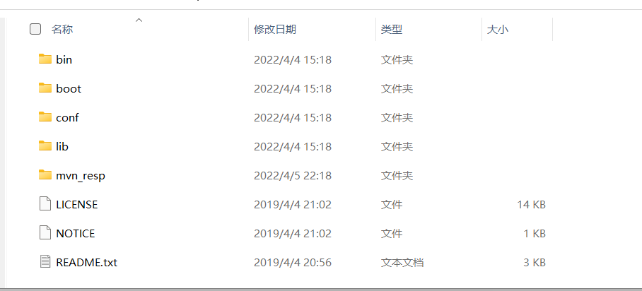

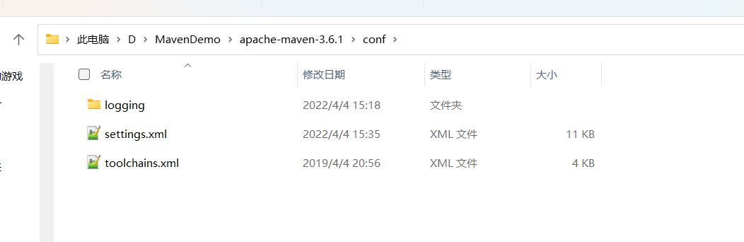

然后我们来看具体的目录结构,因为我们需要配置一下相关的内容
上面这个mvn_resp是我自己创建的,我们下面说明。

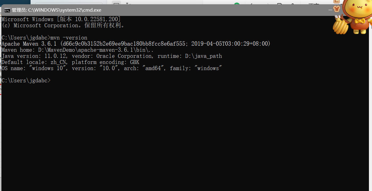

一般我们需要将bin目录的文件路径加到系统环境变量当中,因为这个目录里面是一般用来存放可执行文件的,所以将这个添加到系统环境变量当中。具体的添加过程,学过java的应该很清楚,就不再说了。
在控制台输入mvn -version 就可以验证你是否配置成功。

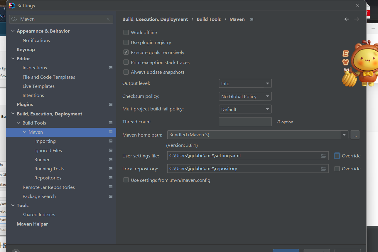

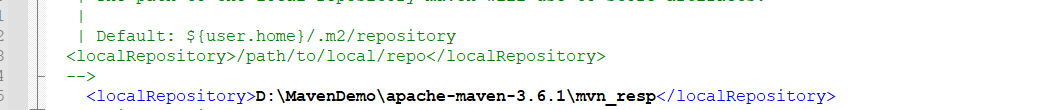

另外我们需要配置一下本地仓库。
在这个里面进行修改默认路径
打开这个文件,锁定到这里。然后指定本地仓库存放的位置。默认的位置不是很好。

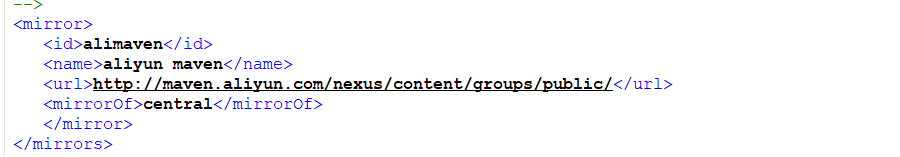

还有需要配置一下镜像源。
具体代码
<mirror>
		<id>alimaven</id>
		<name>aliyun maven</name>
		<url>http://maven.aliyun.com/nexus/content/groups/public/</url>
		<mirrorOf>central</mirrorOf>
		</mirror>
     </mirrors>

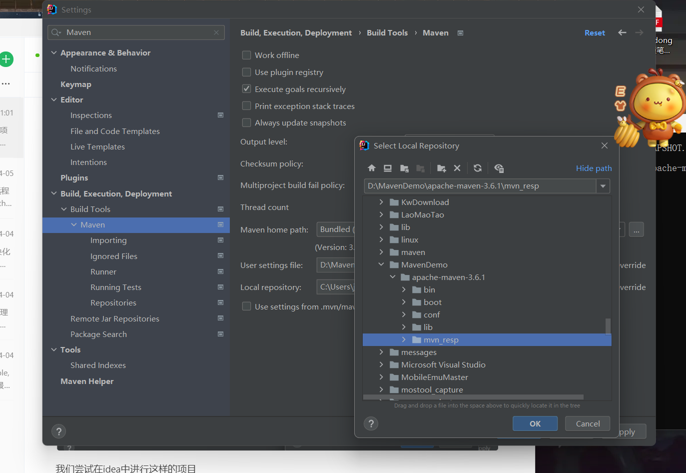

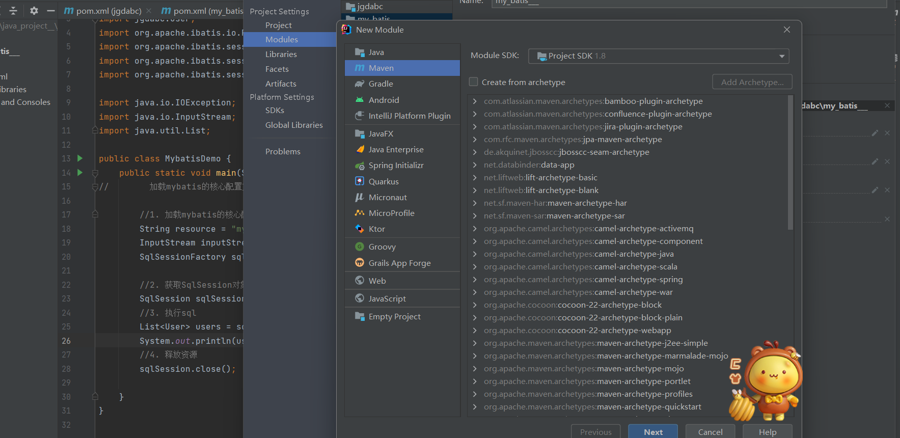

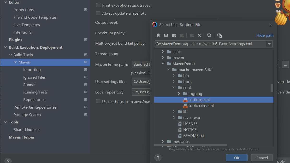

在idea中进行配置
我们还需要在idea里面去进行设置以及安装插件,设置好本地仓库,以及setting.xml。

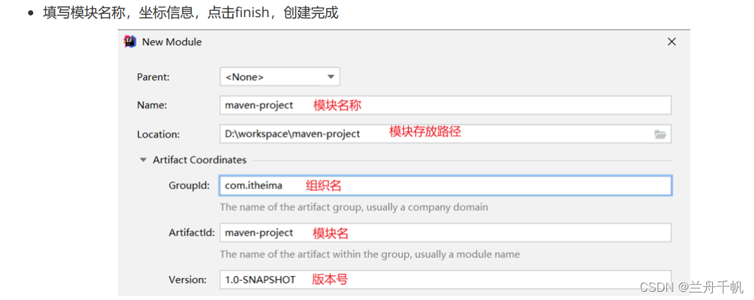

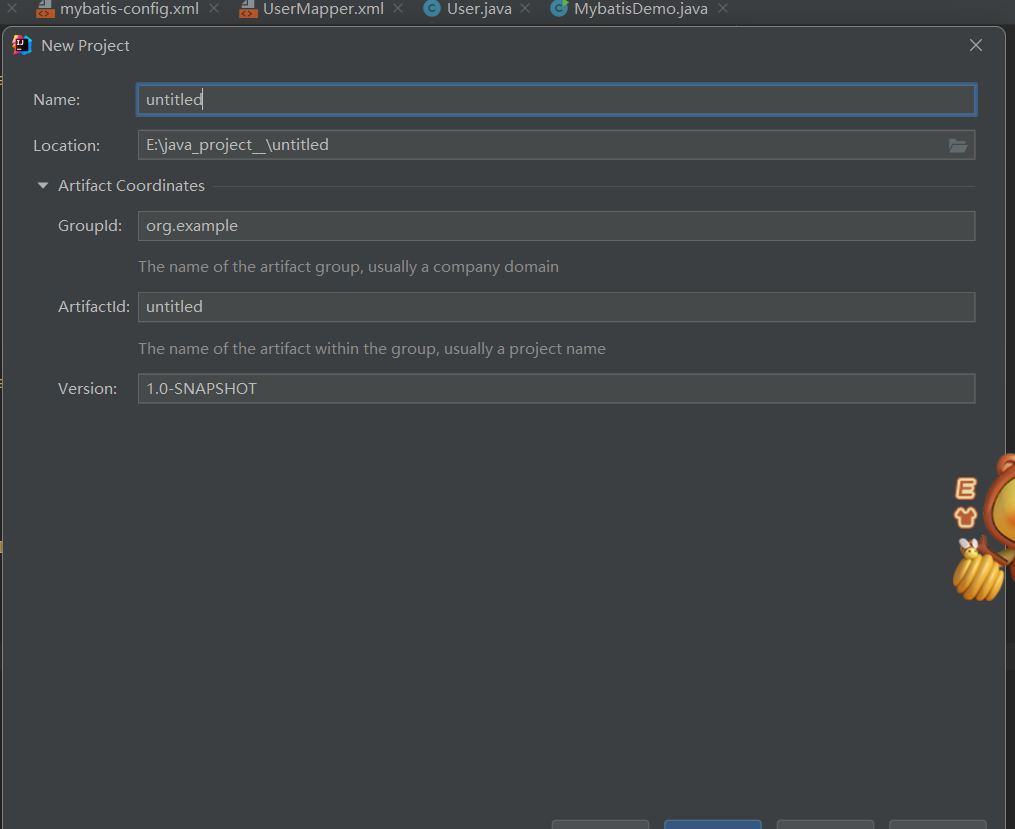

我们尝试在idea中进行这样的项目

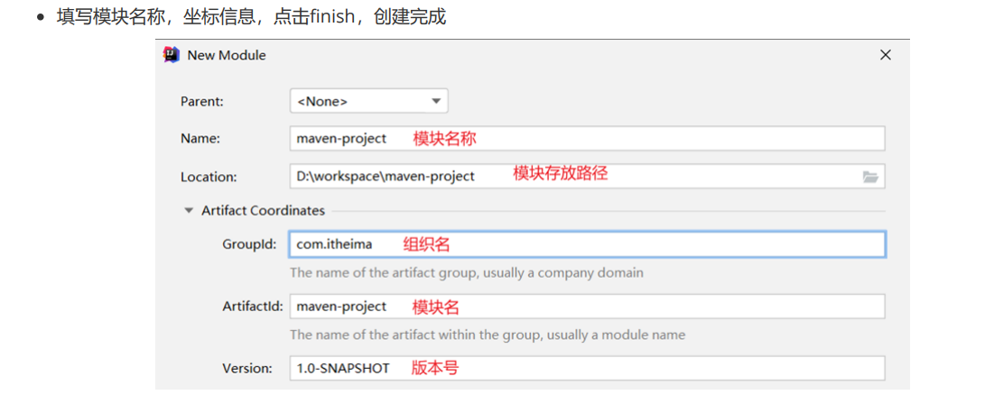

当然可以采用模块编程的思想,你可以在项目下建立模块。具体的请看java模块化的文章说明。

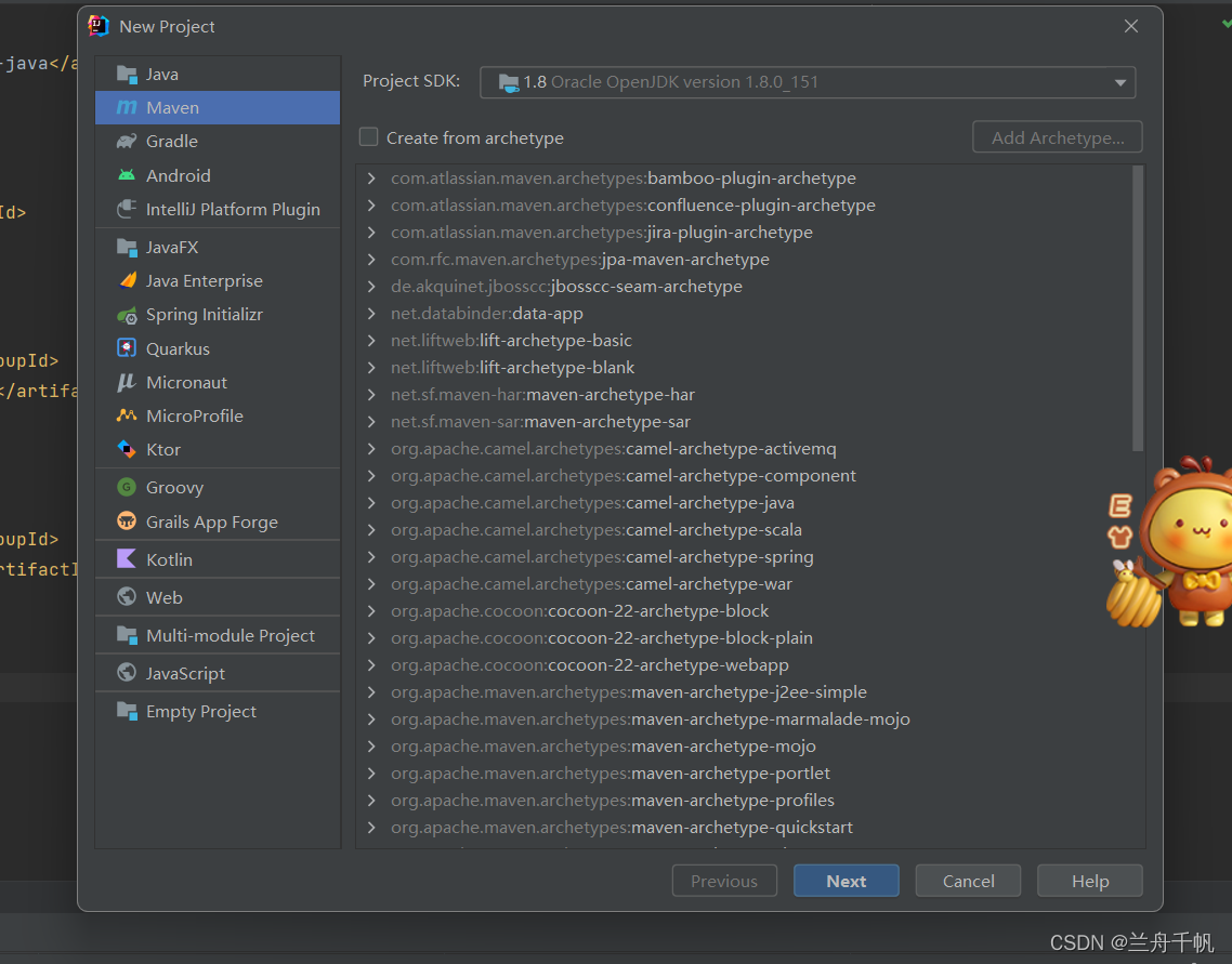

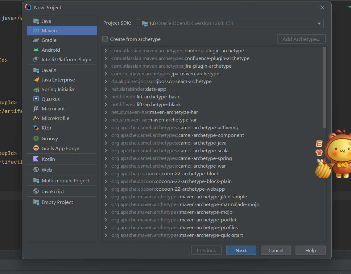

创建模块的时候在这里选择Maven项目就可以了。
如果默认的话,可以忽略上诉操作。但是本地仓库在c盘是非常不好的。最好自己设置一下。

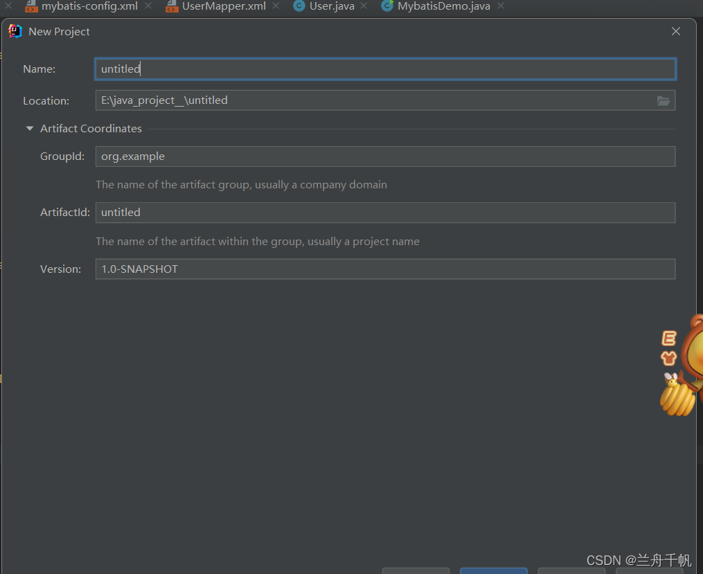

然后你自己创建一个Maven项目。

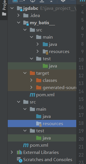

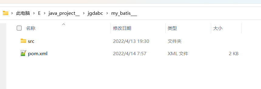

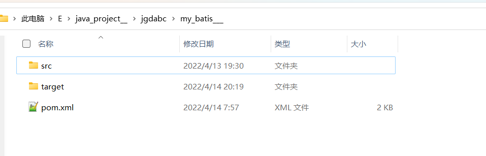

当我们创建好项目之后(Maven),就可以去使用了。创建好的项目结构。
还需要注意的是
mybatis是我在父级Maven项目下创建的模块Maven。有两个目录,分别有main,test。main编写主要代码,test编写测试代码,resource可以存放配置文件,包括xml后缀名文件。test下也可以创建resource文件。比较高的idea版本在创建文件的时候会有提醒。target是我的项目编译后产生的一个目录。
pom.xml是Maven的核心配置文件

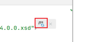

这个文件中包含Maven的一些基础配置信息。我们写入依赖的标签的时候就可以自己去下载所需要的依赖包。比如数据库驱动我们可以这样去导入。然后可以在右边的蓝色提示上面点击刷新。

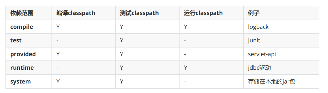

说明一下这些标签的含义
groupId:定义当前Maven项目隶属组织名称(通常是域名反写,例如:com.itheima) artifactId:定义当前Maven项目名称(通常是模块名称,例如 order-service、goods-service) version:定义当前项目版本号

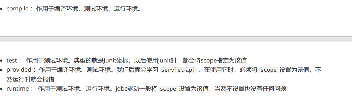

还有一个标签<scope>…<scope/>用于管理在哪里生效。
下面靓图摘自黑马教材。

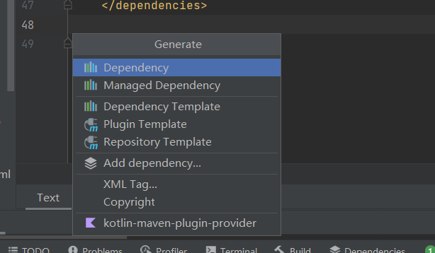

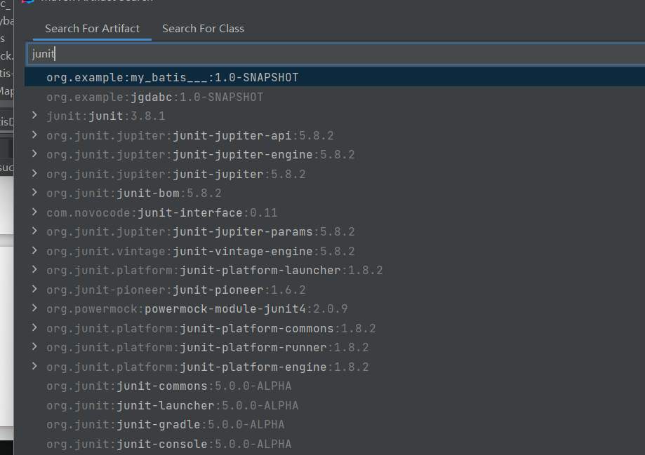

快捷引入依赖(在pom.xml)
alt+insert
然后搜索
选择刷新就OK

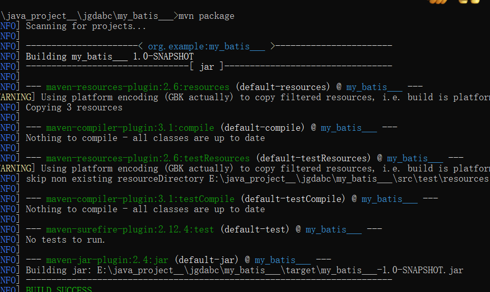

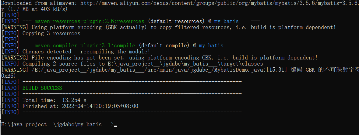

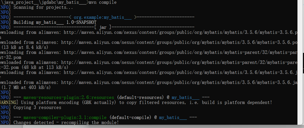

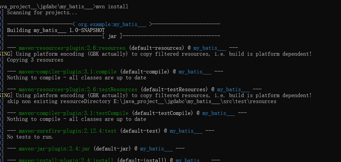

我们可以使用命令去更加直观的感觉,首先我们用命令编译一下
首先我们进入模块的目录
我们看到Maven项目在编译的时候做了哪些事情。

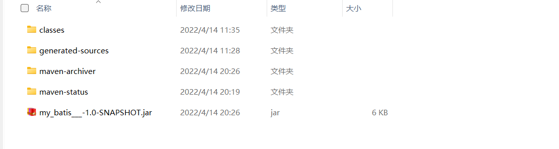

我们可以将项目打包为jar包。还是那个目录
我们输入下面这个命令来看
然后在target下面目录里面来看有没有一个项目的jar包。

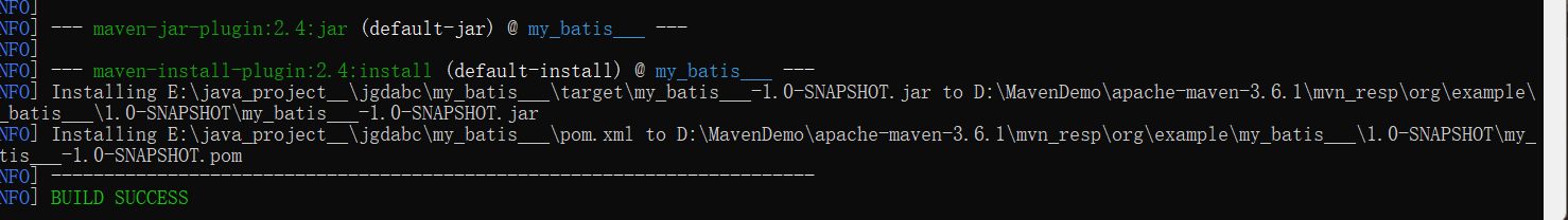

还有一个命令也可以进行jar包打包
注意去取看这回jar包在哪里,是在我的本地仓库的。
这些命令会自动下载没有的命令插件的,镜像源就是我们之前配置的。

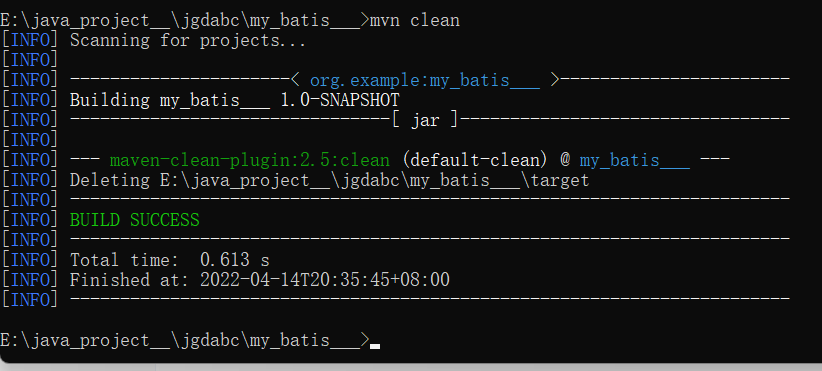

还有一个命令就是清理
这个会把target目录删除掉
