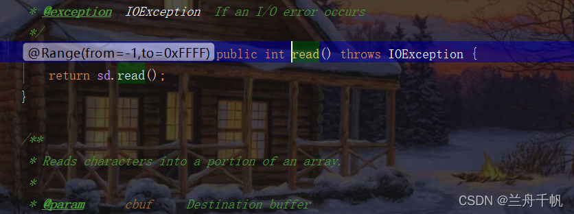

int read()
读取单个字符。
int read(char[] cbuf, int offset, int length)
将字符读入数组中的某一部分。
boolean ready()
判断此流是否已经准备好用于读取。
从提供的构造方法的·参数我们可以了解到这个实现类基本的底层还是有字节流的实现。或者可以跟进源码。
==我们可以认为这个字符输入流实现类基本实现的就是字节流加上编码的效果。==
现在我们可以去看看它的读取数据的方法。(到源码中)

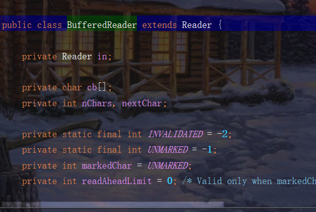

字符缓冲输入流
我们照样可以使用缓冲流
这个缓冲流也继承了Reader类,基本上也提供了父类有的read()等方法,另外还有readline()方法。我们在后面的例子中使用。

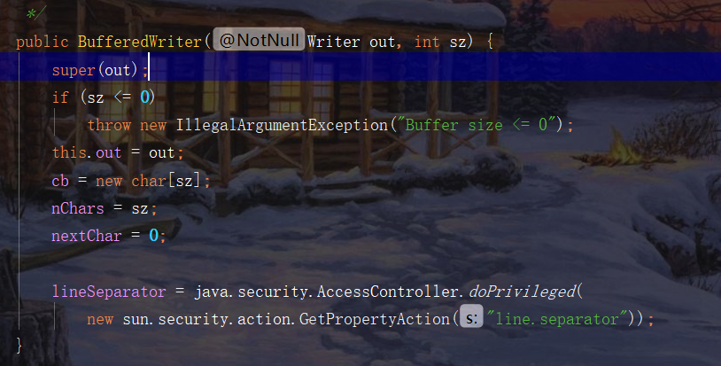

字符缓冲输出流
同样可以使用缓冲流
public class BufferedWriter extends Writer {
private Writer out;
private char cb[];
private int nChars, nextChar;
private static int defaultCharBufferSize = 8192;
缓冲流使用到的一些方法
主要的构造方法

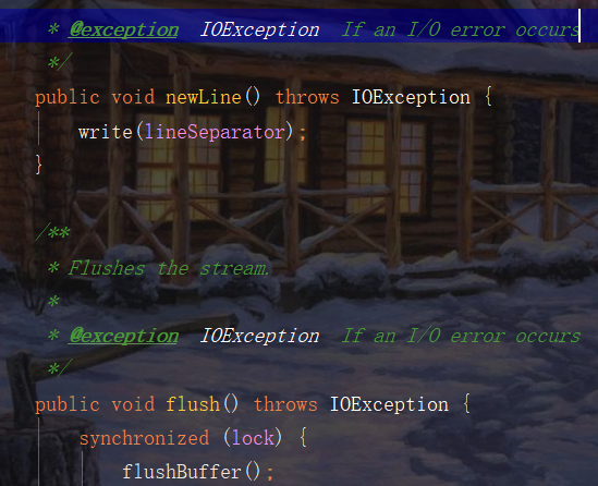

一些普通方法
BufferedWriter bw = new BufferedWriter(osw);
同样还有进行读入行的方法
使用的时候这样将字符输出流对象进行传入就可以
